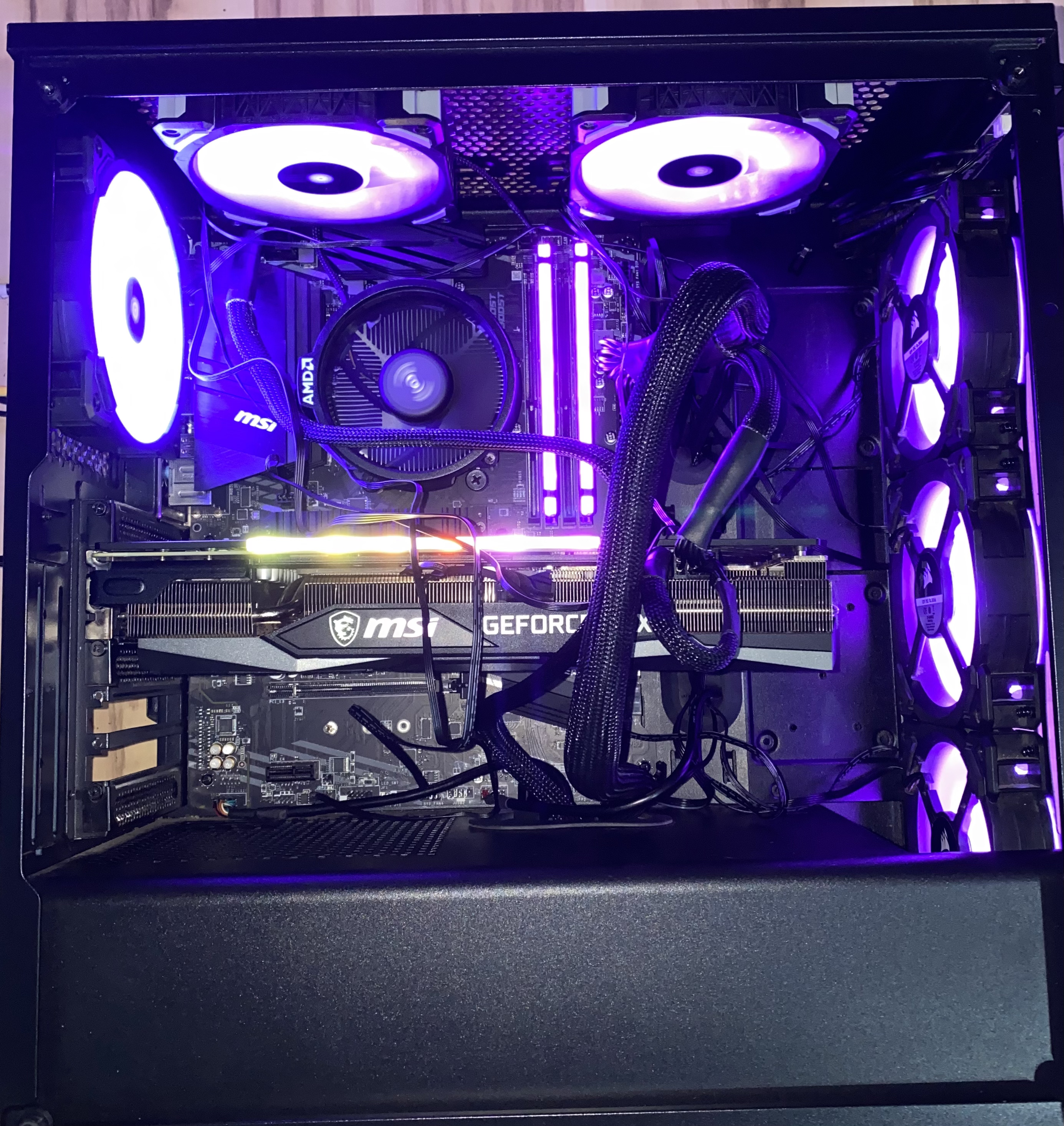

Ich hab jetzt alles reingebaut und der RAM läuft jetzt auch auf 3200 :)
Die Kühlung ist jetzt viel besser wie davor.
Im Normalbetrieb hat meine CPU jetzt 48 - 56 Grad.
Wenn ich zB.: Valorant starte dann gehen die Temps direkt hoch auf 78 und nach kurzer Zeit auf höchstens 84-85 Grad. Das sind normale Temperaturen für die CPU oder?
und wegen meinen Lüftern: Ich hab jetzt 3 an der Front die reinblasen, 2 oben die rausblasen und einen im Heck der auch rausbläst. Passt das so?

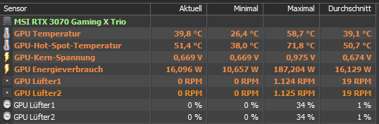

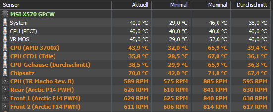

Vigilant schrieb:
So schaut es bei mir nach einer Runde Cyberpunk (ca. 10 Minuten nach Beenden) aus:
Welches Programm ist das?

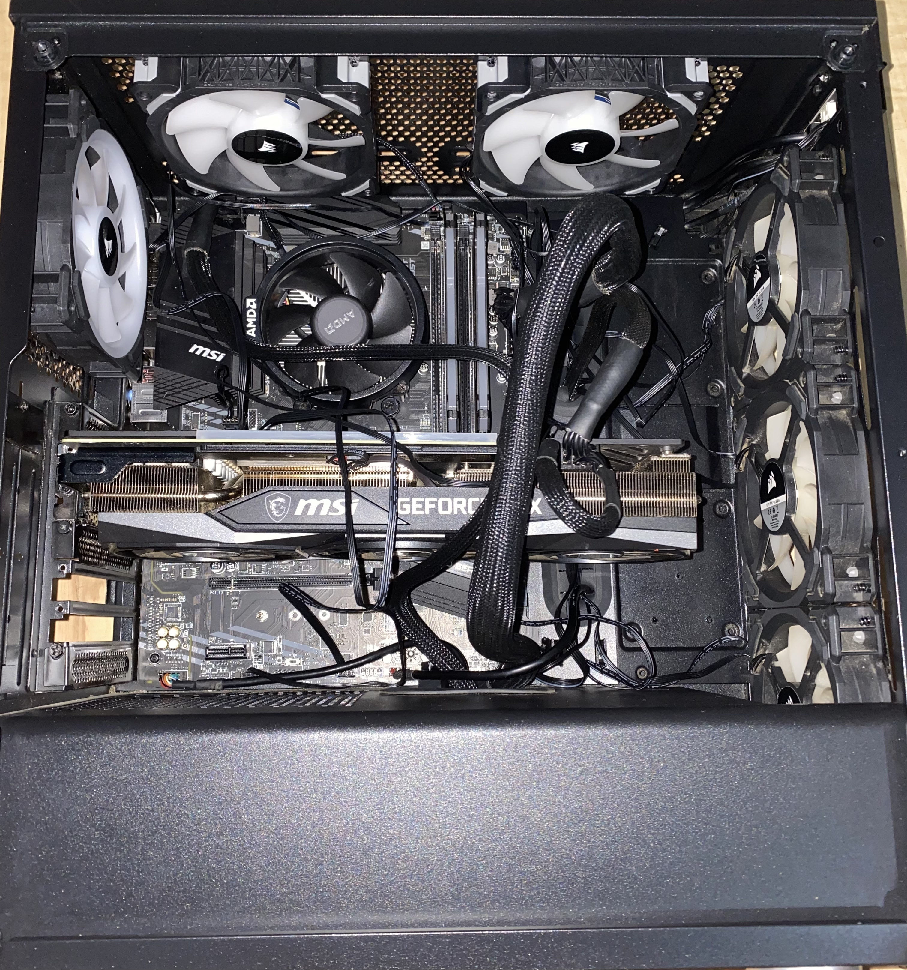

Kannst Du ein paar Bilder vom aktuellen Aufbau ergänzen?
Das Kabelmanagement ist nicht das beste vorallem wegen den Lüftern die gehen übers board kreuz und quer quasi (weiß nicht wie ich das besser machen könnte) aber kein Kabel blockiert einen Lüfter oder ähnliches.

Rapsody14 schrieb:
Ok, die Wakü hab ich jetzt nicht drinn. montiert ist jetzt der amd boxed kühler und 6 Gehäuselüfter.
Ah, o.k. Dann passt das, weil der nicht ganz leistungsfähig ist.
Die Anschluss-Strang für das Mainboard könntest Du noch hinter das Mainboard führen. Also vom Netzteil zunächst direkt nach hinten und von dort wieder nach vorne führen. Dann wäre der doch relativ dicke Strang aus dem Weg. Vielleicht generell die Kabelführung etwas ordnen. Bspw. an der Seite oder oberhalb des Mainboards entlang.
HWiNFO64:
https://www.computerbase.de/downloads/systemtools/hwinfo/

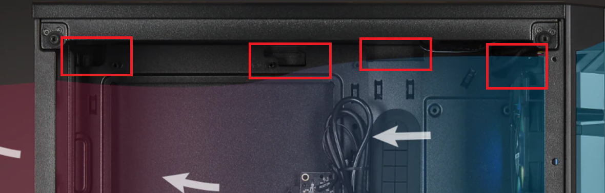

Das kann man schon besser machen. Im Allgemeinen die Kabel durch die Löcher vom Gehäuse führen.
Zudem die Lüfter schon passend mit dem richtigen Ende zur Mainboardwand / Seitenteil verschrauben.

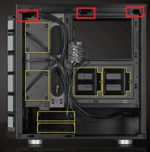

Sieh mal die von mir eingezeichneten roten Rechtecke.
Oben rechts passt der ATX 12V und das Kabel vom hinteren Lüfter.
Mittig kannst du die Kabel der oberen beiden Lüfter durchführen.
Oben links sollten die Kabel der Frontlüfter passen.
Wie gesagt, die Lüfter mit den Kabelenden schon passend drehen.
Hier die Innenansicht:
Das Ergebnis sind dann dort kaum sichtbare Kabel.
Zudem hast du ja noch die beiden großen Gummidurchführungen.

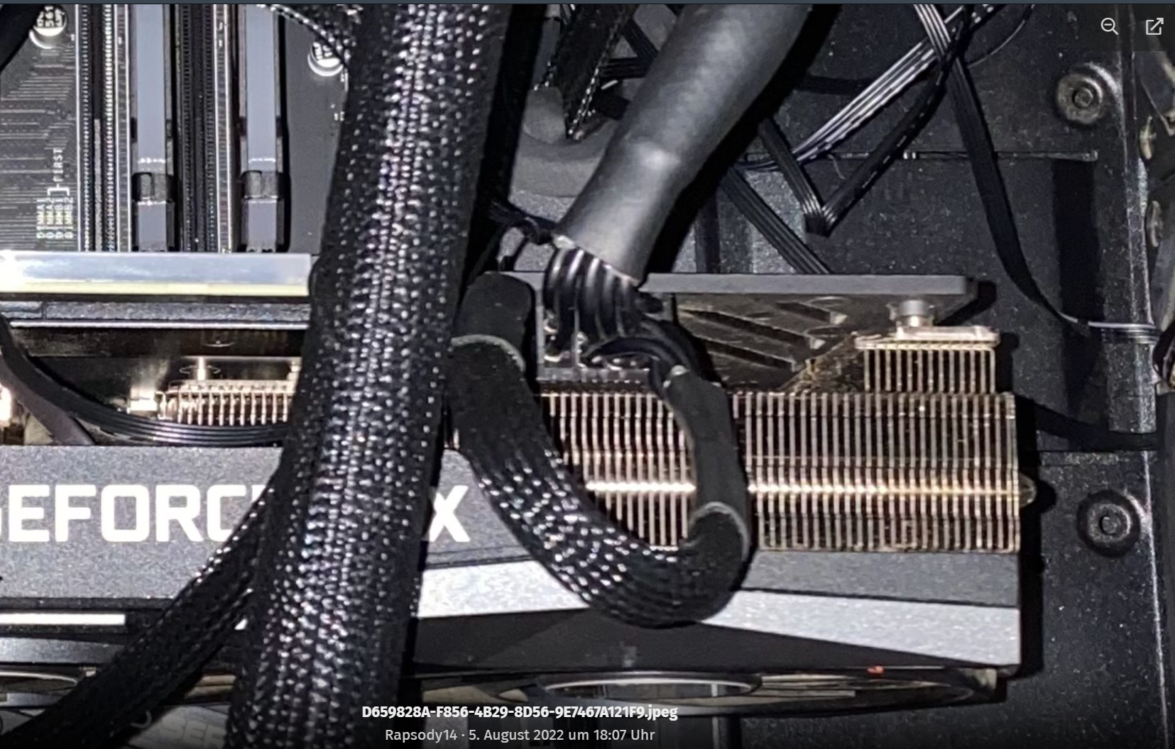

Was mir noch aufgefallen ist das die GPU nur mit einem Kabel angeschlossen ist, da sollten vom NT2 kabel hinführen.
Alles klar, vielen Dank!

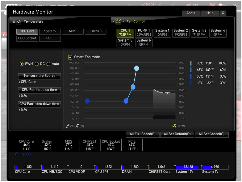

Naja, die Lüfter können ja über einen bestimmten Drehzahlbereich konfiguriert werden.
Wenn die CPU zum Beispiel wenig zu tun hat bzw. das ganze System im idle ist, dann müssen die Lüfter zum Beispiel nicht mit maximaler Drehzahl arbeiten.
Dagegen, wenn die CPU ausgelastet ist, beim Gaming zum Beispiel, dann sollten die Lüfter mit mehr Drehzahl arbeiten, um die Abwärme aus dem System zu führen.
Das kannst du dann im BIOS für die einzelnen Lüfterports einstellen. Entweder mit eigener Lüfterkurve oder mit vordefinierten Kurven, welche im BIOS schon definiert worden sind.
@Rapsody14
Wenn du im MSI BIOS im EZ-Modus bist, kannst du unten links auf den "Hardware Monitor" klicken.
Dann kommst du meine ich auf diesen Einstellungsbildschirm
Hier kannst du dann deine Lüfter konfigurieren. Rechts oben siehst du deine Lüfter und deren Drehzahl. Der jeweils aktive ist halt gekennzeichnet. In der Mitte siehst du die zum Lüfter konfigurierte Lüfterkurve mit den möglichen Einstellungen (links der Lüfterkurve) zum Lüfter selbst.
Auf der MSI Seite gibt es dazu Erklärungen / erläuterungen. --> https://de.msi.com/support/technical_details/MB_BIOS_Manual#txt03
Reaktionen: Rapsody14, Müritzer und Dama
Ja ich hab die GPU mit einem PSU daisy chain Kabel angeschlossen. Soll ich besser zwei seperate Kabel anschließen und je einen Anschluss pro Kabel weglassen?
Lg
Pro Buchse immer ein Seperates Kabel ist das beste. Und wenn es ein Multirail Netzteil ist auch die Last auf die Rails verteilen/die Kabel danach wählen.
Ja, so wird es zum Beispiel von Seasonic empfohlen.
BeQuiet zum Beispiel nutzt teilweise bei ihren Netzteilen zwei oder mehr 12V Rails und empfiehlt dann für eine gleichmäßige Belastung der Rails auch die Verwendung mehrerer PCIe Stromversorgungen für die GPU.
Reaktionen: Müritzer und Rapsody14
Alles klar dankesehr, habe das zweite Kabel jetzt ergänzt.

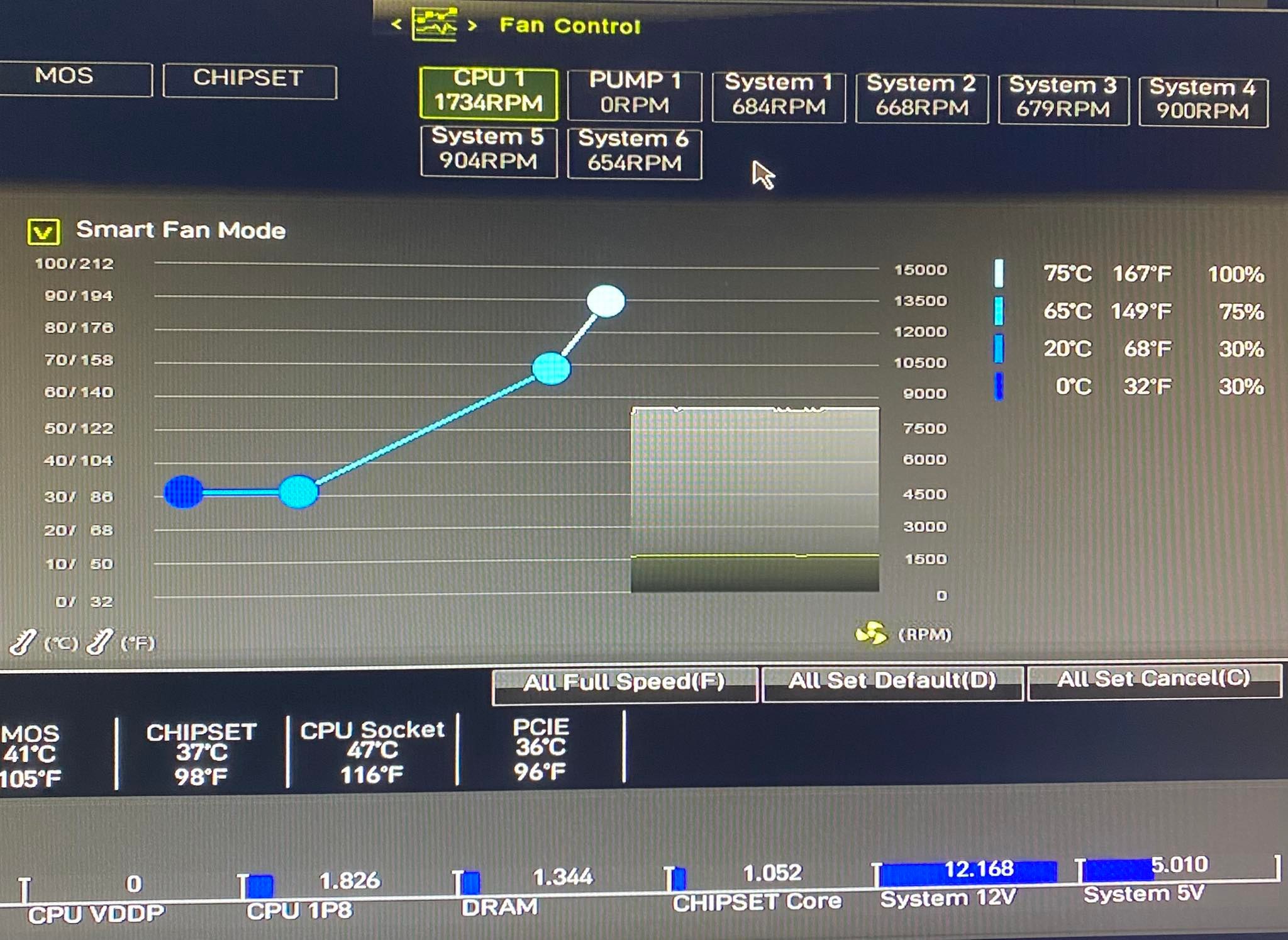

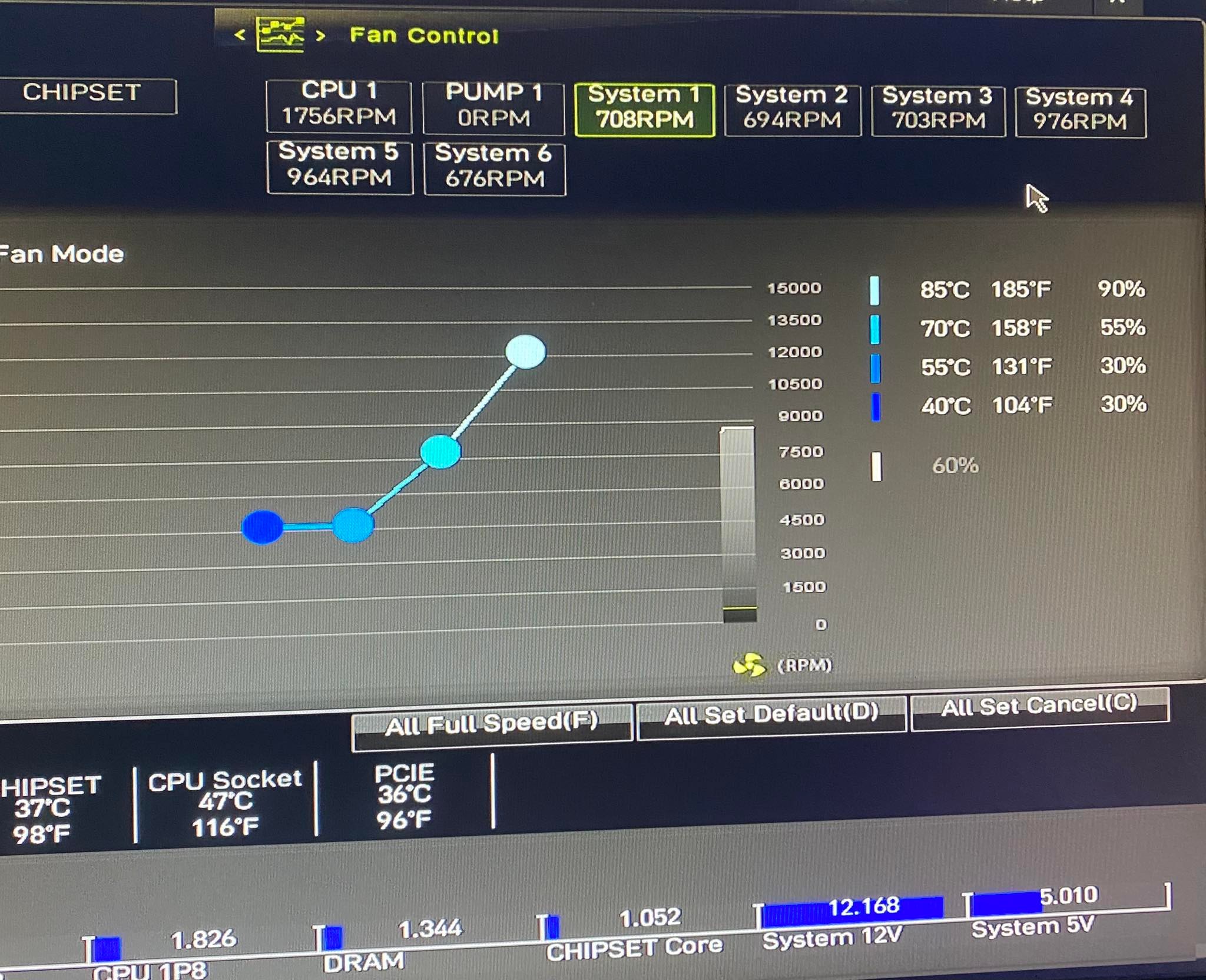

Übrigens hab ich auch im Bios die Lüfter eingestellt. Bilder der Lüfterkurve von CPU Lüfter und der Gehäuselüfter sind anbei falls es wen interessiert. Smart Fan Mode und PMW hab ich bei jedem aktiviert. Richtig so?
Die CPU wird bei Normalbetrieb mit ein paar Tabs offen ca. 44-50 Grad heiß.
Max Temperatur zB.: bei Valorant waren ca. 82-83 Grad.
Mit diesen Einstellungen läuft der PC jetzt für mein Empfinden sehr leise und die Temperatur passt auch so oder?
Lg
Sollte bei den Corsair so sein, richtig gemacht.
