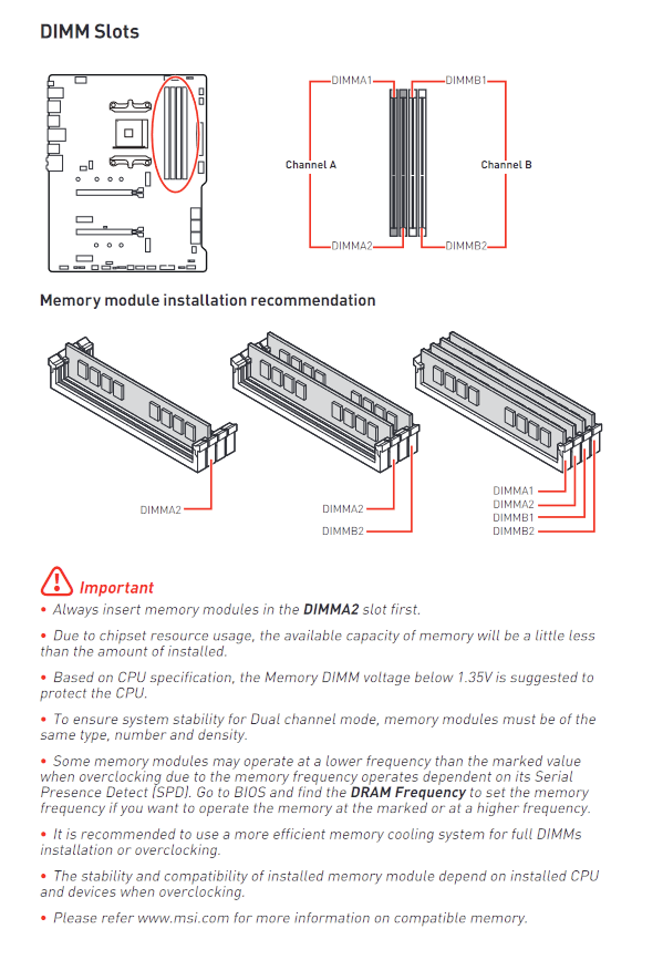

Wo finde ich in der Bedienungsanleitung genau welcher Slot der richtige ist oder wie wird das beschrieben?
Reaktionen: Rapsody14

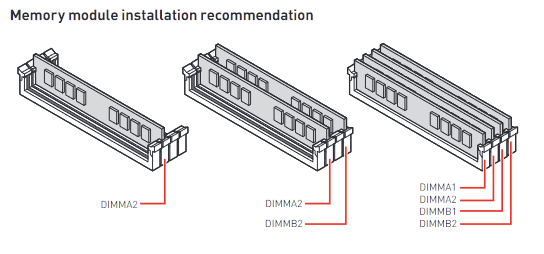

Steht doch da, bei zwei Module A2 und B2 wie auf dem Bild markiert.
Rapsody14 schrieb:
vier Slots der richtige ist
Ganz easy. Schau wo nur ein RAM Modul abgebildet ist. Da steht der RAM Slot.
Also DIMM A2. Darüber siehst du, wo sich DIMM A2 befindet.
Reaktionen: loser, Rapsody14 und Alexander2
Ups ich stand auf der Leitung, das ist fast zu einfach gewesen! Zu weit gedacht 🤣
Reaktionen: Alexander2, Müritzer und motorazrv3

@Rapsody14
Das A2 solltest du auch auf dem Mainboard finden. Unten am Slot, wo dann dein Modul eingesetzt wird.
Ok nicht unter dem Slot aber dort in der Nähe. Siehe hier von deinem Bild:
