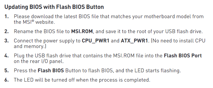

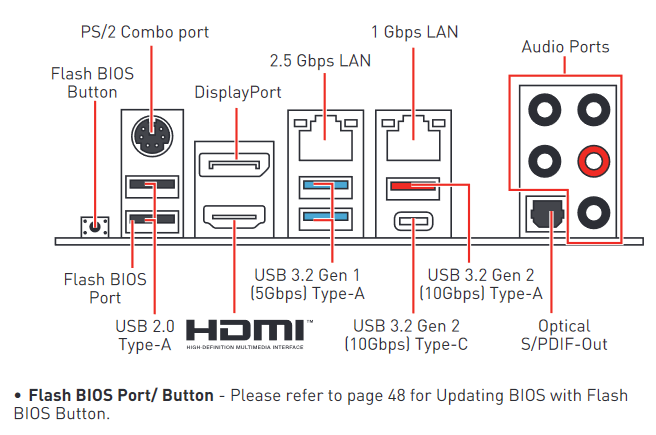

Nach dem Zurücksetzen des CMOS werden die Komponenten neu initialisiert - dies kann etwas bringen. Würde aber im ersten Schritt das BIOS über USB BIOS-Flaschback aktualisieren.
Vor einem USB BIOS-Flashback und Zurücksetzen des CMOS den Computer ausschalten!
MAG B550 TOMAHAWK Manual
