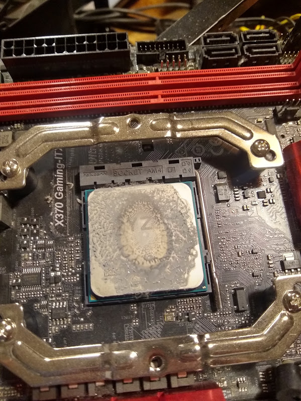

- Wenn der Kühler nicht richtig sitzt. Hier hatte ich echt massive Probleme weil mein Scythe Kotetsu Mark II eine stark konvexe Bodenplatte hatte. Mein Vorgänger Pure Rock Slim überigens auch. Es lohnt sich auf alle Fälle mal den Abdruck auf dem Heatspreader anzuschauen. Ich hänge mal ein Bild an wie das bei mir aussah. Ich hab den Kotetsu MII dann mit Schmirgelpapier abgeflacht was einen dramatischen unterschied gemacht hat.

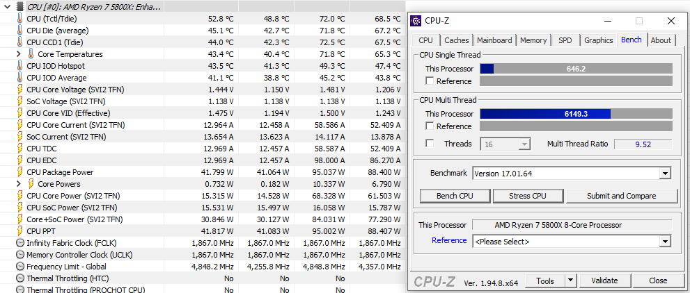

- Dann kann man sich auch überlegen ob man das Power Limit deckelt. Ohne irgendwelche messbaren Performance Verluste beim Gaming hab ich meinen auf 95W PPT begrenzt (95W PPT - 65A TDC und 98A EDC Limits im BIOS).
Damit läuft er jetzt im ITX Gehäuse mit miserablem Airflow und 30 Euro Kühler bei <75°C peak unter verschiedenen Volllasten.
Bild: konvexer Scythe Kühler
Bild: Temperaturen nach Kühler abschleifen
Das gleiche Problem mit einem Scythe Kühler gleicher Bauart hat auch jemand unabhängig von mir hier beschrieben. Also darauf achten.
