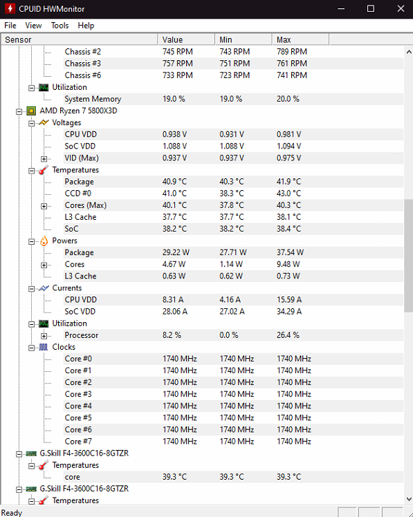

RYZEN 7 5800X3D senkt den Takt bei jeder Beanspruchung bzw. Auslastung auf 1740MHz
Zur Erklärung: nach jeder beliebigen Anwendung sinkt der Takt der CPU auf 1740MHz und den Takt haltet sie ab dem Zeitpunkt für immer, solange man den PC nicht neustartet. (Bsp für eine Anwendung: Spielupdate runterladen, Launcher starten)

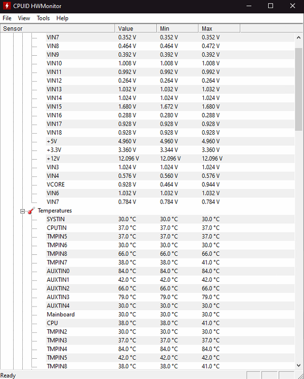

Nebenbei andere Probleme: Bei jedem PC start zeigt mir mein HWMonitor hohe CPU Temperaturen an. Diese starten bei 80 Grad und sinken innerhalb von Sekunden auf 40 Grad. Wieso sind die Temperaturen nach jedem Start so hoch? Sensorfeh

Aus dem HWInfo konnte ich leider keine Information entnehmen, also bezüglich des throttlings. Was ich zudem noch gesehen habe, war das eine Komponente vom Mainboard 87 Grad heiß wurde.

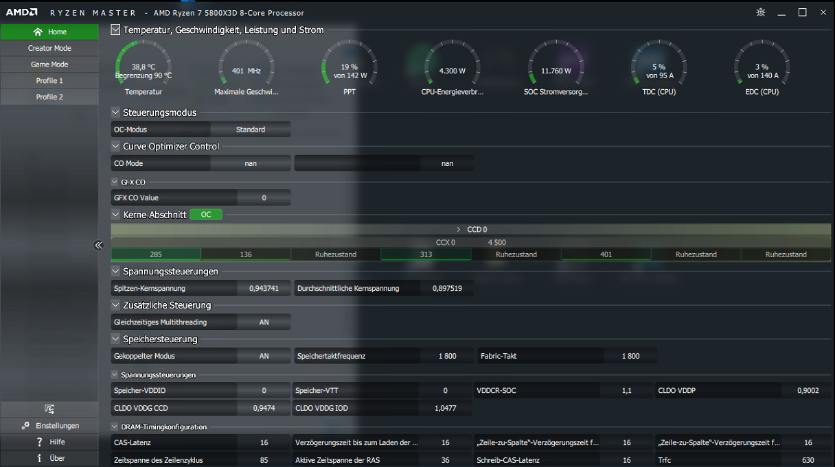

Einfach mit Ryzen Master Takt und Temperaturen auslesen, alles andere ist ungenau und Sinnfrei

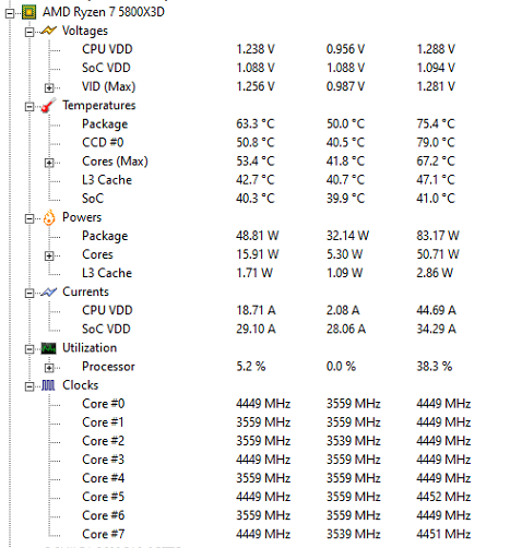

So habe neu Informationen + Bilder.
CPU-Fan = AIO Pumpe
CPU-OPT = Gehäuse Lüfter hinten
Chassis Fan 2 = AIO Lüfter
Chassis Fan 3 = Gehäuse Lüfter vorne
Mein Mainboard verfügt zusätzlich noch über andere Lüftersteckplätze, ich weiß aber nicht, ob die von Bedeutung sind. Diese wären: Chassis Fan 1 und AIO Pump.
Dies sind die Informationen direkt nach einem PC-Start.
Bei jedem Kaltstart liegen die Temps bei 70-80 Grad wie man sehen kann.

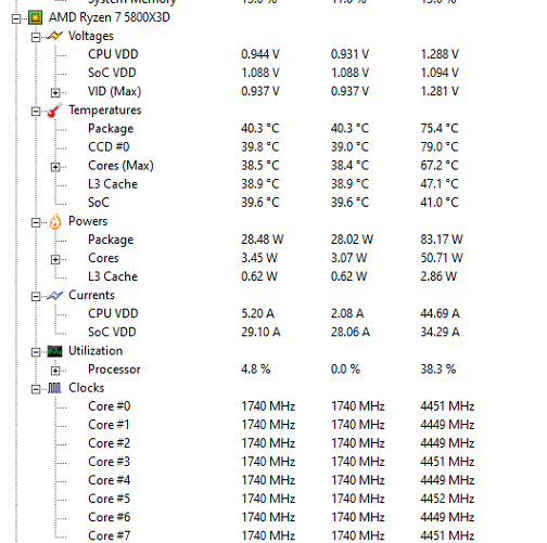

Nun ein Bild nach einer Anwendung:

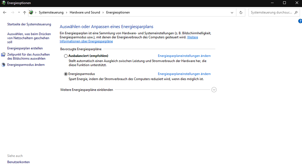

Baal Netbeck schrieb:
Du hast aber nicht in Windows den Energiesparmodus aktiv?
Ansonsten musst du die CPU wohl auf einem anderen System testen.
Danke für den Tipp!
Tatsächlich ist der Energiesparmodus aktiv!
Soner28 schrieb:
Danke für den Tipp!
Ich habe den Energiespar-Plan nun auf Höchstleistung gestellt, und siehe da, der Takt hat sich wieder auf 3900- 4450 MHz erhöht. Danke nochmals für den Tipp. Ich prüfe nun, ob der Takt stabil bleibt.
