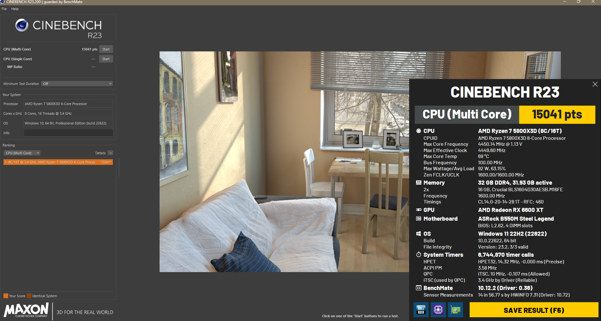

ich komme trotzdem auf knapp 15000 Pkt. In CB23. Außerdem merkst du das sowieso nicht.

Ja, das sind meine Curves. PPT142/TDC95/EDC82.
aktuell:
aktuell:
