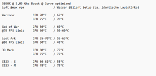

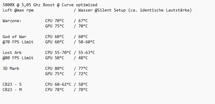

Mit Curve optimizer bin ich mit 240er Kraken idle bei 40-50 Grad (zero Fan), beim spielen bei 60-70 (selbst erstellte silent lüfterkurve, maximal bis 60% wird aufgedreht) und Cinebench kommt auf 80 Grad etwa, in einem Define Mini C mit echt guter, auf silent getrimmter Lüftung, sieht du in meinem Bild.

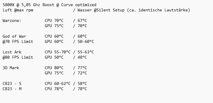

Falls du mehr Werte suchst, such halt nach 5800x, die sind quasi identisch von der Wärmeentwicklung, vielleicht +2 beim 3D wegen dem Cache.
Von meinem 5800x hab ich noch die Werte anbei, Luft Kühler war ein Thermalright Macho Rev. c, welcher mit Max 1200 rpm lief, was bereits sehr leise war.
PS. In meiner kleinen Übersicht sieht man auch die Auswirkung einer Wasserkühlung für die CPU auf die GPU, was ein netter Nebeneffekt ist, da die Luft um die GPU nun viel besser zirkuliert.
