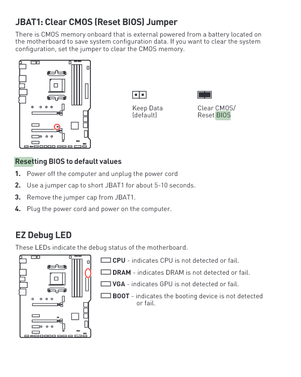

Es gibt prinzipiell 5800X3D die sich von Haus aus etwas schlechter Kühlen lassen als andere, wobei das hier ein extremeres Beispiel wäre wenn da nicht beim Board irgendwas schief läuft.
Wo hast du die CPU her, neu gibts die ja jetzt eher nicht mehr so?
Das Windows da Hardwarefehler schmeißt klingt zumindest nicht gut, auch wenn man von den Screenshots jetzt nicht direkt erkennen kann was da genau los ist. Da müssest du mal nach der ID schauen, ggf. musst du auch in die Ereignisanzeige um genaueres zu sehen.
RAM steckt sicher korrekt?
Ich würde auf jeden Fall mit einem CMOS reset anfangen, vll. sogar das aktuellste BIOS erneut flashen davor.
Erst wenn das ausgeräumt ist würde ich mich an weiteres wagen.
Kombostrike fummelt zwar noch an ein zwei Powerlimits rum aber für den Anfang würde ich das schon aktivieren. Wenn Stufe 3 (entspricht einfach dem maximum von -30) nicht stabil ist würde ich da aber eher manuel mit curve optimizer abtastet ab wann es stabil ist.
