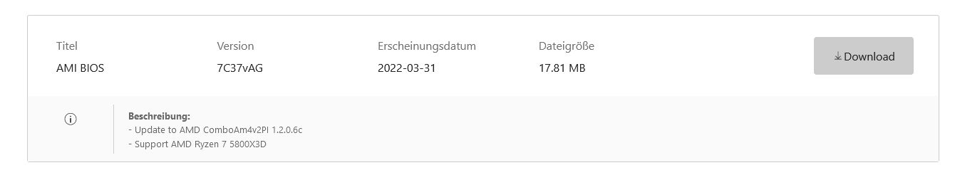

Zumindest benötigt der TE mindestens BIOS 7C37.AG, damit die CPU ordentlich auf dem Mainboard funktioniert. Ich würde mal ein BIOS-Update ausführen.

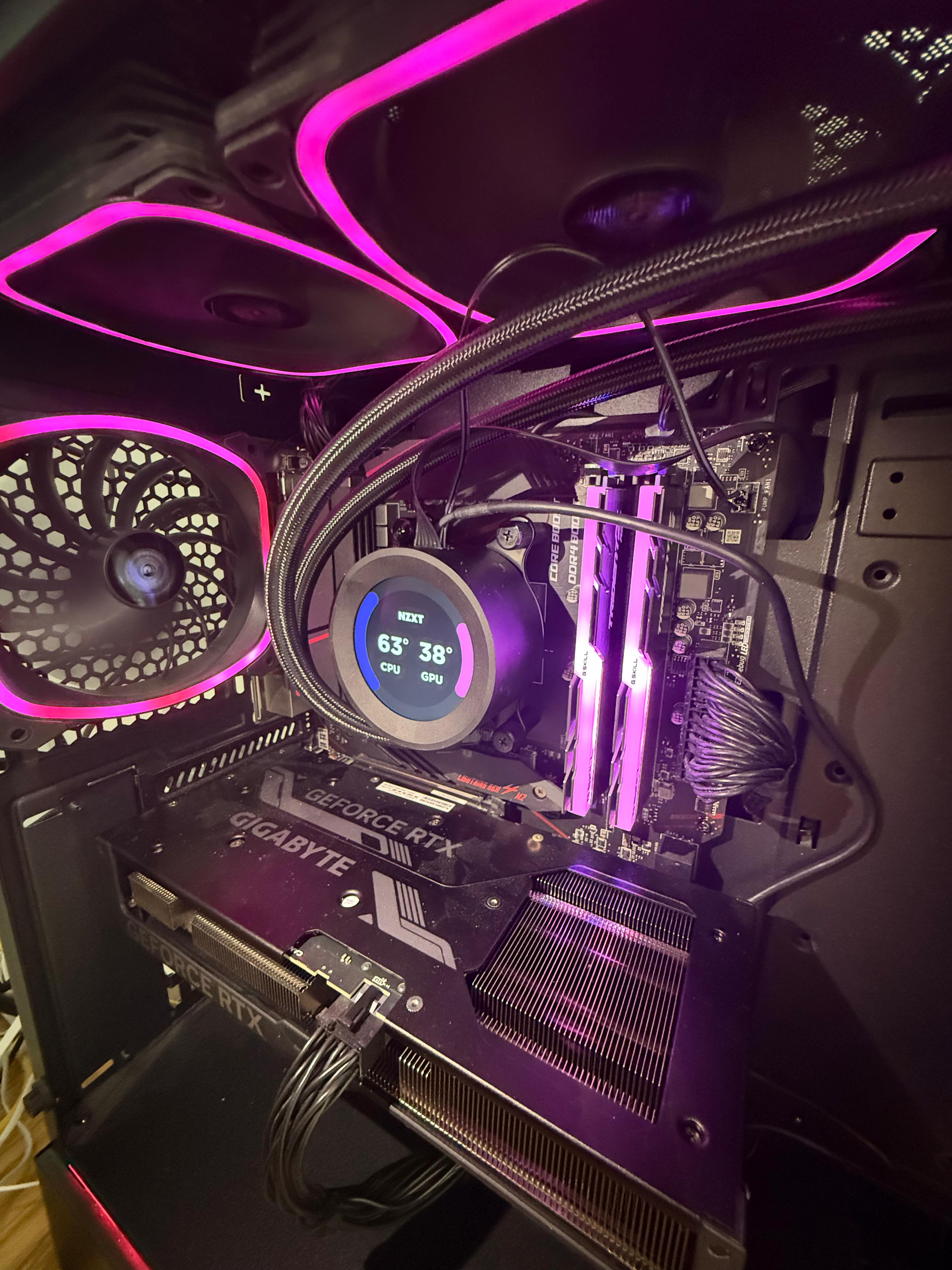

Keinerlei Ahnung über Bios/Uefi und auch sonst nicht viel Ahnung üver PCs spricht eindeutig für einen vom Anwender verursachten Fehler. Veraltetetes Bios, falsche Einstellungen im Bios ... bevor ich hier über Softwarefehler nachdenken würde, würde ich die Hardware fit machen.

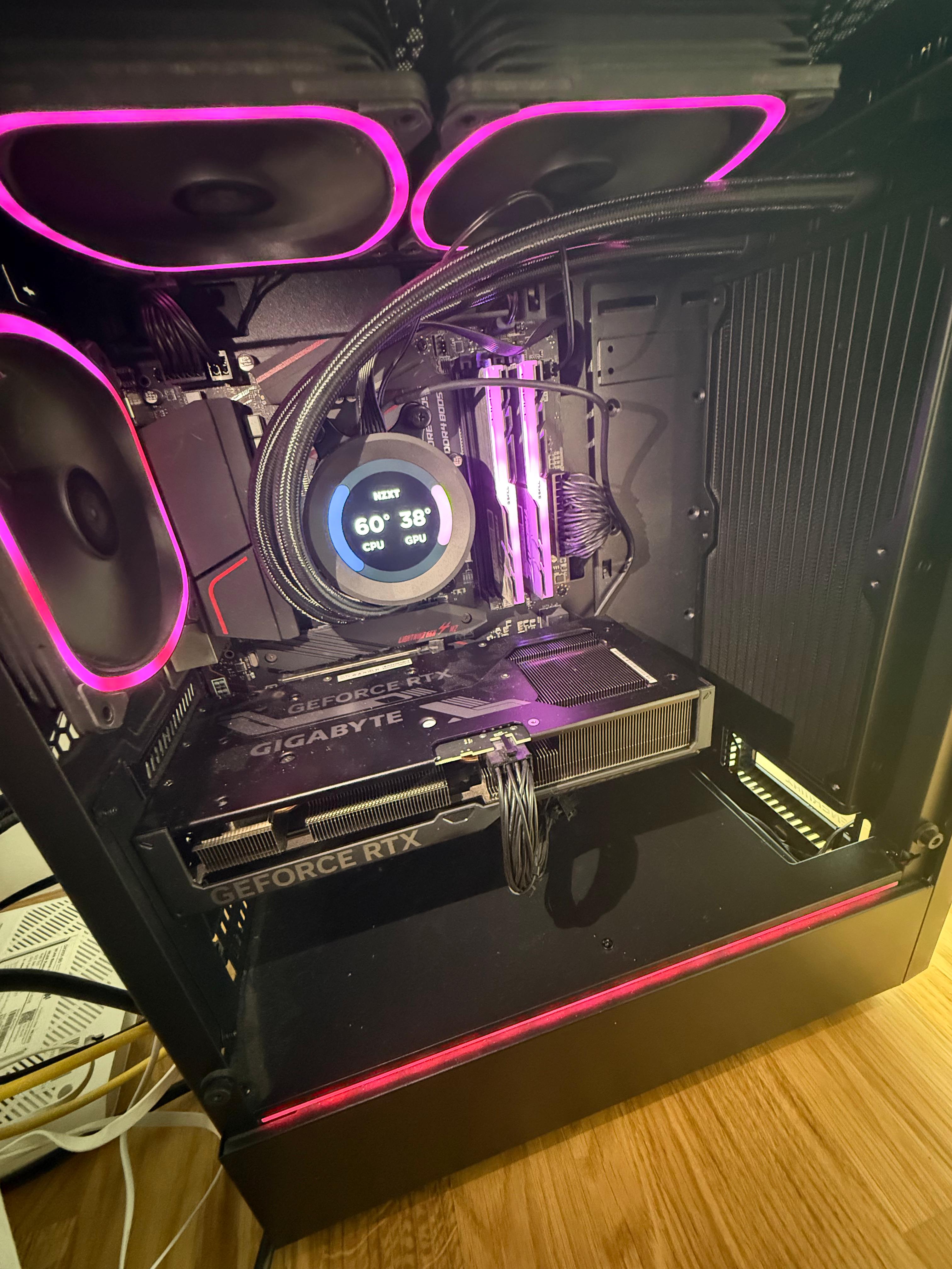

Punkt 1: Zeig ein oder mehrere aussagekräftige (!) Bilder vom Innenleben.
Punkt 2: Welches Bios ist überhaupt drauf?
Wenn nun der Einbau und/oder das Bios nicht für den X3D bzw. die AiO geeignet ist, braucht man garnicht weiter Fehler suchen ...
... und auch "Optimierungen" wie CPU köpfen oder irgendwie den TE am Bios rumfummeln lassen wird da wenig bringen. Solange er nicht weiß was er tut, macht er ganz schnell echten Schaden.

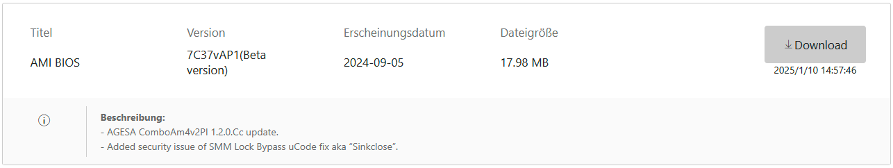

@motorazrv3 Habe auf folgendes geupdatet (Anhang)

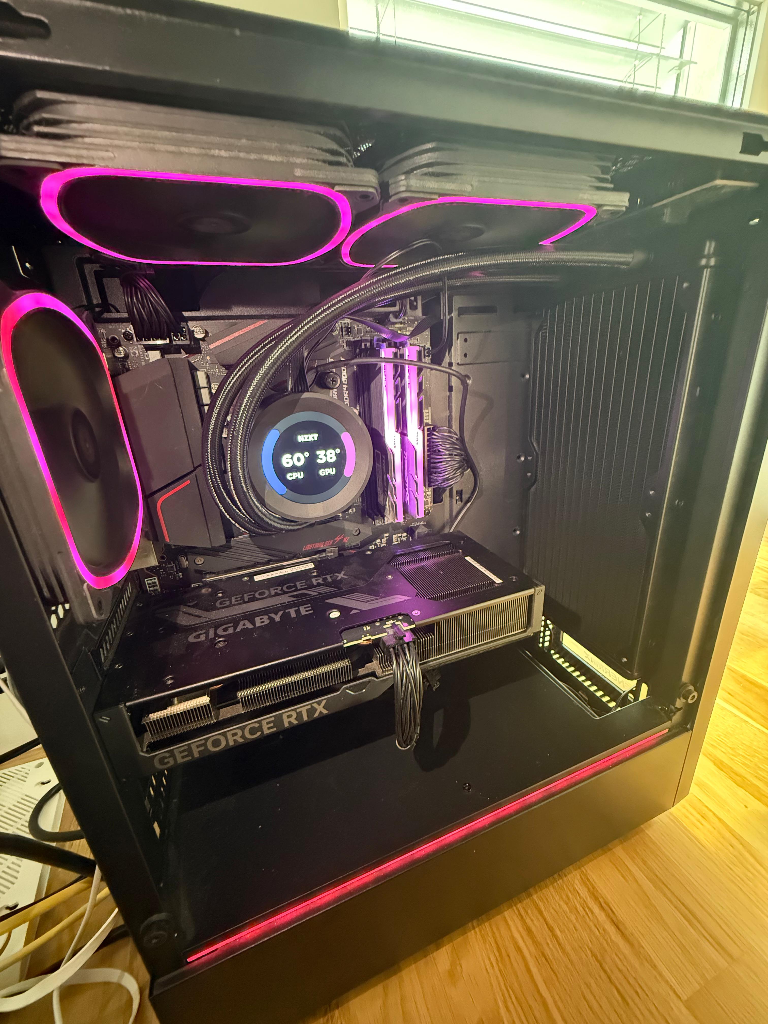

Im Startbeitrag steht drin, dass ich ein Update gemacht habe, und unter einem anderen Kommentar habe ich bereits die aktuelle Version gepostet. Ich kenne mich zwar aus mit PC`s aber ich bin kein "Profi" wie viele andere hier. Wenn ich allwissend wäre, dann bräuchte ich auch hier nicht zu fragen, sondern hätte das Problem einfach selbst gelöst.
Bilder vom Innenleben sind angehängt.

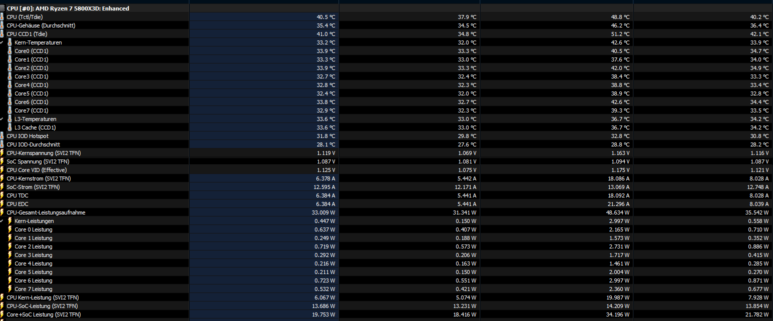

So sieht es gerade bei mir aus Spannung etc. Wie gesagt mit Luftkühler und im Bios nur Kombo Strike 3 eingestellt.
Ahja und ich habe sogar ein Gedämmtes Gehäuse ohne guten Airflow.
Bios Upadte wurde bereits gemacht (siehe Anhang)

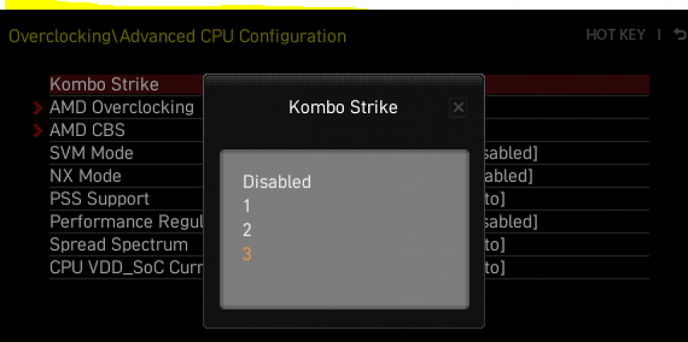

Die genannten Temperaturen sind für einen auf Standard laufenden 5800x3d sehr wohl normal, lass dir nix einreden. Das Zauberwort bei MSI lautet "Kombo Strike", was explizit für diese Modelle ins BIOS zum automatischen UV eingebaut wurde.
Stelle das hier mal so ein, dann bist du glücklich mit der neuen CPU.
