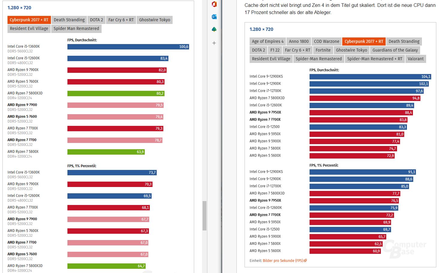

@Jan Warum weichen die fps Ergebnisse in 720p so stark ab gegenüber dem Raptor und Ryzen7000 test,
man beachte den 5800x/5800x3d aber auch der 12600k nur nicht ganz so stark. kann es sein das du jetzt im Test Spiderman+RT getestet hast? Dann müsstest du das noch im Diagramm ändern. Ansonsten wären das verdammt wenig fps im gegensatz zum 7000er und Raptor test. Und in beiden test wurde doch eine 3090Ti benutzt, oder ?
Ja, sorry, der Lauf im Test ist mit RT. Ich habe das korrigiert.
Zum Hintergrund: Spider Man ist einer der Titel, der seit Ende 2022 deutlich anders läuft, daher hatte ich den erst gestrichen. Als ich mich dann entschieden habe, so oder so alle Werte neu zu machen, habe ich Spider Man wieder aufgenommen und mich für "ich nehme den RT-Lauf" entschieden, um diesen kleinen Parcours nicht zu fett zu machen. Dabei ist mir das "RT" im Titel abhanden gekommen. :)
@Jan hast du eine Erklärung warum die anderen Titel auch alle schlechter abschneiden als in den vorigen Test? Besonders Cyberpunk hat deutlich Federn lasse beim 5800x/5800x3d.
