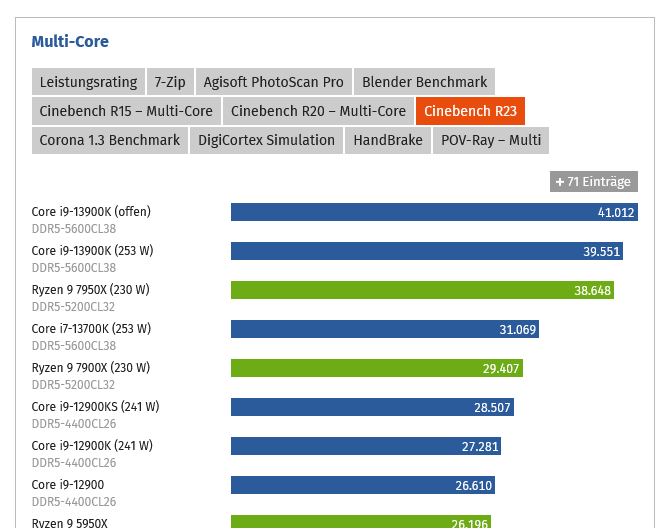

Schade, dass man bei Anwendungen keine absoluten Werte sehen kann (?) und Cinebench R23 gänzlich fehlt?
so wie es gerade preislich aussieht, kann man ja doch dann den X nehmen und stellt ihn halt runter, nahe oder am Sweetspot. Vorteil beim X ist aber dann, dass ich noch bissl Leistungsreserven übrig habe.
Also der none X macht imo nur Sinn mit einem schon größeren Preisabschlag, also 20% fände ich ok.
Reaktionen: Klever und garfield36
Dome87 schrieb:
Schade, dass man bei Anwendungen keine absoluten Werte sehen kann (?) und Cinebench R23 gänzlich fehlt.
Hä?
Screenshot 2023-01-17 at 03-43-44 AMD Ryzen 7000 mit 65 Watt in Apps und Games im Test.png
