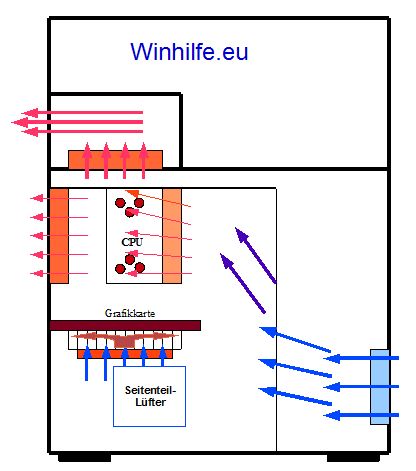

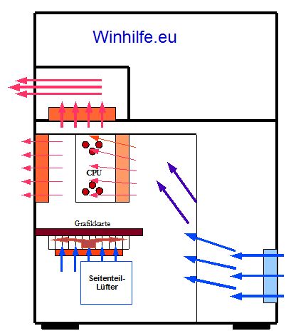

Was meinst du konkret zur Rückseite pustend? Irgendwie scheine ich im Moment auf der Leitung zu stehen :D
so etwa
Das Netzteil ist heute aber meist unten am Boden verbaut.
Es geht um die Ausrichtung des Lüfters und Kühlkörpers.
Bei den BQT kannst du den Kühlkörper nur so auf dem Mainboard platzieren, dass der Lüfter nur unter oder oberhalb davon montiert werden kann, also bläst der Lüfter die warme Luft nur gegen die GPU oder den Gehäusedeckel.
Besser wäre zur Rückseite pustend, wo ein weiterer Lüfter am Gehäuse für den Abtransport der Wärme sorgen kann.
Trotzdem kann man auch den BQT verwenden, wenn das Gehäuse nach oben offen ist, vorzugsweise, wenn dort ebenfalls ein unterstützender Gehäuselüfter montiert ist :)
