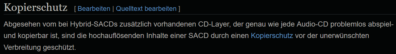

eine sacd ist technisch eine form der dvd. siehe: https://de.wikipedia.org/wiki/Super_Audio_Compact_Disc
es passt also wesentlich mehr drauf.

Nein, SACDs sind sogar ziemlich aufwändig kopiergeschützt. Der Kopierschutz umfasst dabei nicht nur die SACD selber, sondern auch das Abspielgerät, ähnlich wie bei Blu-rays.
Darum kann eine SACD auch nicht von normalen DVD-Laufwerken gelesen werden.

die allermeisten SACD sind Hybrid CD/SACD (ich habe ca. 100 SACD und davon dürften 80...90 Hybrid sein).
d.h. physikalisch ist da auch ein "ganz normaler" CD Layer drauf, der von jedem CD Player gelesen werden kann und somit auch mit üblichen Methoden kopiert werden kann und im Rahmen der erlaubten Privat-Kopie auch darf!
