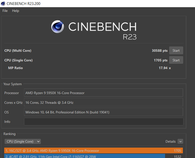

Die R23 30588 + 1705 bei meinem 5950er kamen mit PBO curve optimizer -30, -20, +150Mhz LLC6 (MSI board) und ner Arctic AIO360 am offenen Fenster zustande.
Das würde passen, knapp 28k habe ich auch mit guter Kühlung. An den Curve Optimiser habe ich mich nicht rangemacht, das wird zu unpragmatisch, nach jedem BIOS Update zu viele Parameter von Hand zu setzen oder bei Notwendigkeit neu zu evaluieren. Ich hatte schon beim i9 eine sehr lange Checkliste, auch wenn deine Werte da lust auf mehr machen.
