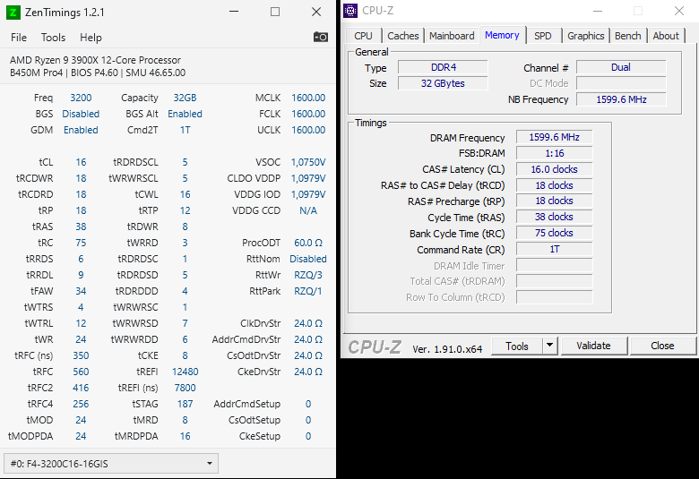

Ryzen 5950X auf einem Asrock Fatality x370mItx @DDR4000 1:1 mit 2x8gb im ersten Versuch :)
Weiss nicht so recht wegen den Spannungen und Timings mit Ryzen 5000, hab einfach mal die gleichen Einstellungen genommen die vorher mit 3700x und 2x16gb@3800 funktionierten.
Edit:
Soc auf 1.075v gesenkt und VDDG 1.000v VDDP 0.950v lief Testmem5@Anta777extreme ohne Fehler,
kann also noch einiges optimieren

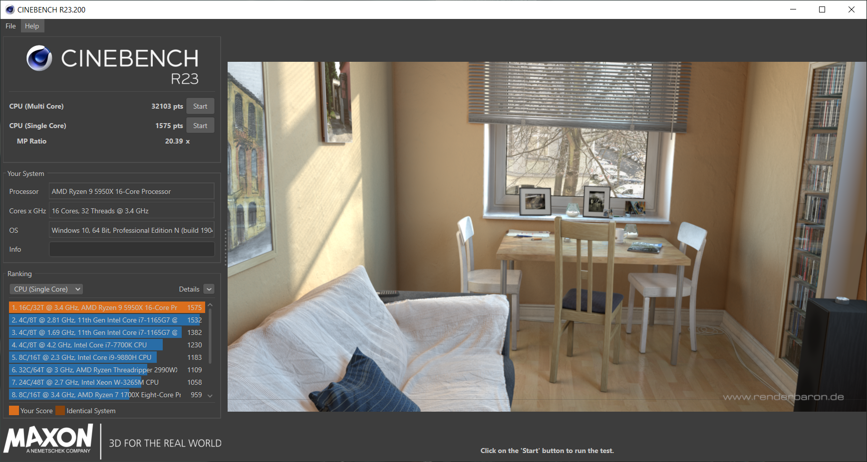

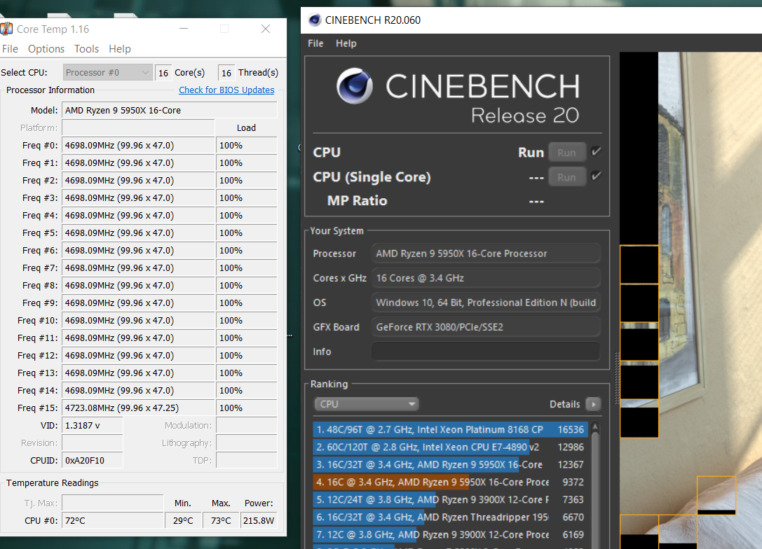

Hier ist meine halbwegs systematische Testreihe für all core OC mit CB20
Kühlung ist eine custom Wakü mit 480 Rad
Vielleicht hilft es ja.
Danach hab ich mit CB23 getestet und 4750Mhz@1.3v mit 32103 Punkten geschafft. Bei höheren Takten/Spannung war gegen Ende der 10 Minuten oft Schluss weil die Temperaturen Richtung 80 Grad gingen und es instabil wurde. CB20 lief da oft noch durch, weil es ja viel kürzer ist.
Fixed all core OC test
LLC 3 (3rd strongest on MSI). Note: effective voltage is slightly below set value (e.g. 1.35v when 1.375v is set)
CB20 test ambient 21C
SMT ON
4725@1.25v@68C pass
4750@1.275v@68C fail
4750@1.3@74C pass
4775@1.3@74C fail
4775@1.35@83C pass 12227 CB20
4775@1.375@87C pass 12259 CB20 300W 1.3562v effective
4775@1.4@87C pass 12108 CB20 320W 1.381v effective
4750@1.35v@78C pass 12142
4750@1.375v@87C pass 12255 no strange errors
SMT OFF
4950@1.425v pass
4975@1.425v fail
4975@1.4375v pass
5000@1.45v bad fail
Momentan läuft die CPU mit SMT off, PBO curve -30/-10, boost +0, LLC7, was dann diese Werte gibt:
4700Mhz@1.3187@73C@216W in CB20
OK, das war ein Testlauf mit AllCore OC - nicht mit dem Curve Optimiser? 215 Watt ist nett, ich gehe deutlich dadrüber bei weniger Takt. PBO mit -0,05V Offset.
Meine Versuche mit dem Curve Optimiser habe ich fürs erste gelassen, es hat zu nichts geführt, etwas mehr Single Core Leistung, spontane Neustarts, etc. Dabei war der Stromverbrauch höher bei gleichzeitig mehr instabilität. Die Anleitungen zum Thema sind leider dürftig, youtube Videos overflächlich und mit grauenhafter Musilk untermalt, da mus sich noch warten. Ich muss das besser verstehen, falls du da ordentliche Links hast dann immehr her damit. wenn deine Acc-Core 4,7 215 Watt zieht dann ist hier viel Luft nach oben drinn.
Ich habe -10 für die 4 besten Cores (je 2 von jedem Chiplett) und -15 für alle anderen eingestellt. Da das instabil war hätte ich das UV reduzieren müssen, der Logik nach würde ich watt-technisch weiter nach oben gehen ohne Performance zu gewinnen. Es würde sinn machen könnte ich die Nummern erhöhen, was dann aber zu mehr instabilität führen würde. Die Frage ist wie man die Cores besser ausmessen kann, die Try&Error -10/-15 Methode hat mich nur vorm CO abgeschreckt. Ich habe mit dem normalen PBO mehr stabilität bei weniger Watt, also mache ich was falsch.
Alle achtung. 28200 schaffe ich, 220 Watt zieht der Prozessor dann, knapp 4,5GHz auf allen cores uns bei 72-73 nach etwa 10min R23 relativ gut zu kühlen. Liegt wohl an der dürftigen Optimierung mit einfachem UV via negativem Offset.
