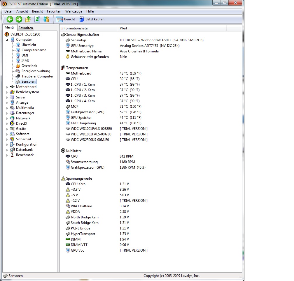

Jetzt habe ich aber noch eine Frage. In Everest gibt es da eine Temp anzeige.
Die heißt MCP, hab mal gegoogelt. Manche sagen das sei die North- und andere sagen die Southbridge.
Was ist das nun und is die Temp oke?

Das ist die Temperaturangabe von nem Nvidia-Chipsatz der die North- und Southbridge in einen hat. Zb. bei meinen GF8200-Chipsatz, der heißt MCP78.

@CrossfireSebi: Board? Kann auch sein das Nvidia den Namen auch für n einzelnen Chip nutzt, sag aber erst Namen.
Immer muss man die Signaturen wieder anmachen, nur ums Board zu sehen... xD Sind bei mir nämlich aus :o Also der MCP ist der "Hauptchip", der scheint bei dir auch bloß n GF8200 (oder ne erweiterte Version) zu sein, dann hast du noch nen nF200 für SLI. Der nF200 zählt also als SB.
