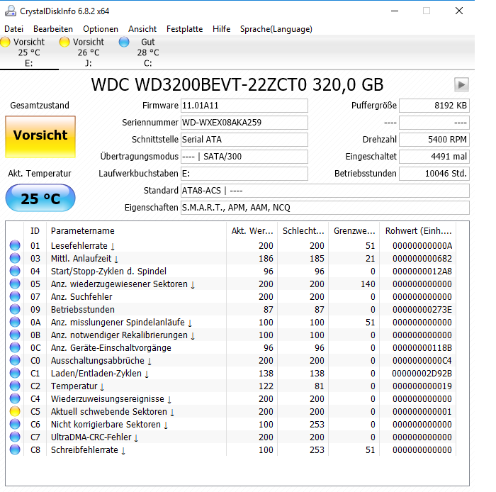

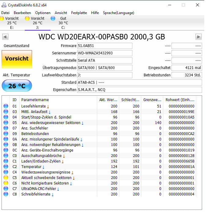

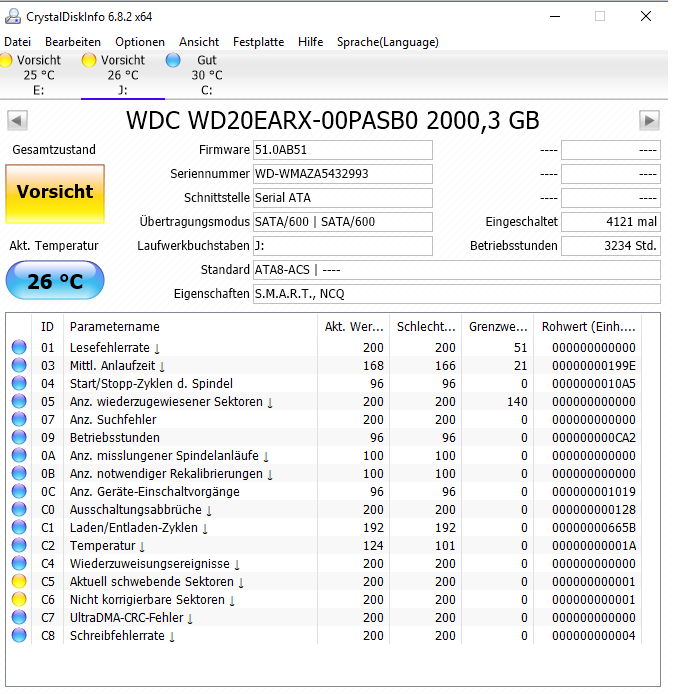

Hey Leute,

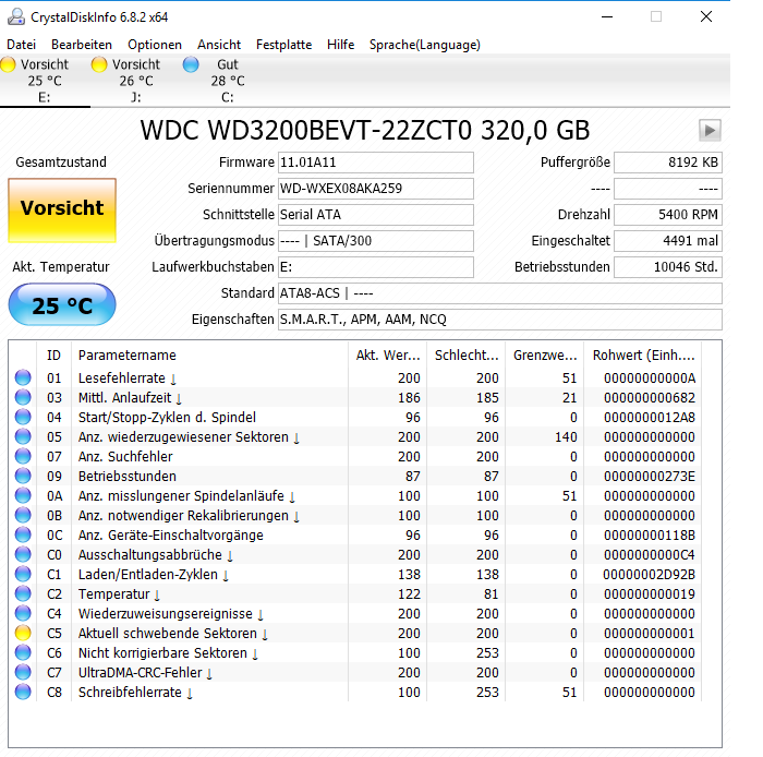

bitte helft mir einmal mit diesen beiden Festplatten. Ich habe im Alltagsgebrauch noch keine Lese und Schreibfehler gehabt, aber irgendwas scheint ja nicht in Ordnung zu sein.
chkdsk /f /r habe ich über beide drüberlaufen lassen.
Die eine Festplatte (e:) kommt aus nem älteren Laptop, die andere (j:) war ursprünglich in als externe Festplatte in einem Original WD Gehäuse, ist aber inzwischen als interne Platte verbaut. Hatte das Problem das die Externe Festplatte ausschließlich an einem Y USB Kable ging, sonst nicht,daher hatte ich dieses Gehäuse geöffnet.
Kann ich mit den beiden Platten irgendwas machen, oder sind die jetzt sogesehen hin?
Habe noch gar keine Erfahrungen mit dem auslesen bzw der Interpretation der SMART Werte.

Je 1 nicht lesbarer Sektor ist kein Beinbruch, chkdsk /f /r kann hier u.Ust. den btroffenen Sektor aus dem Filesystem ausschließen so das dieser Sektor nie geprüft wird.
Einmal chkdsk e: /b bzw. chkdsk j: /b ausführen.

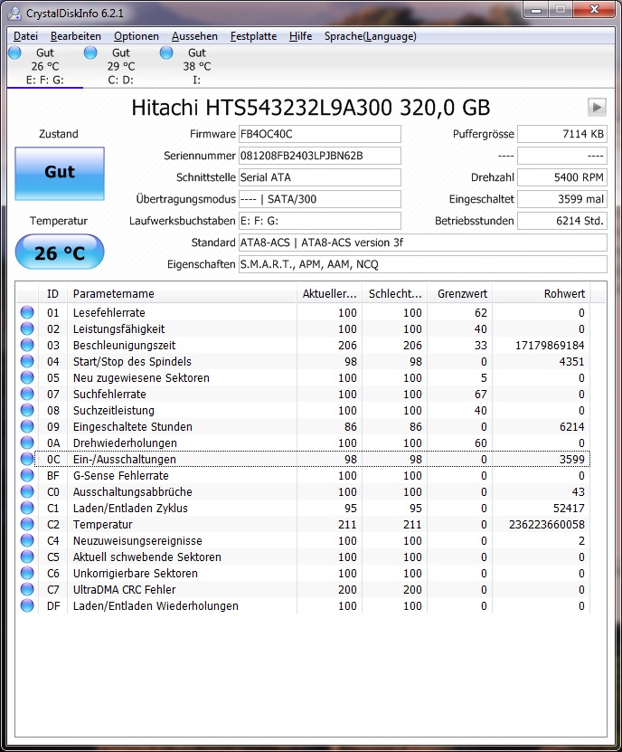

Ich habe hier einen Laptop eines Bekannten, der beim Hochfahren immer mit "0000007E"-Bluescreen abschmiert. Dieses Bluescreen finden man u.A. in Verbindung mit kaputten Festplatten. Habe die Platte mal rausgenommen und in den PC getan und ausgelesen.
Also Festplatte im *rsch?
Betriebsystem ist Windows 7.
Holt schrieb:
Die Werte sind absolut in Ordnung, mache mal einen RAM Test mit Memtest86(+), vielleicht findet sich dannn die Ursache des Bluescreens.
Er hat in der Zwischenzeit Windows 8 drauf gemacht und da gibt es nach ein gewissen Zeit immer das Verhalten, dass alles einfriert und man nichts machen kann. Und er meint, dass keine Fehlermeldungen kommen, also in der Ereignisanzeige nichts. Vielleicht ist das Verbindungsstück zwischen Platte und Mainboard im Eimer oder der Sata-Controller?

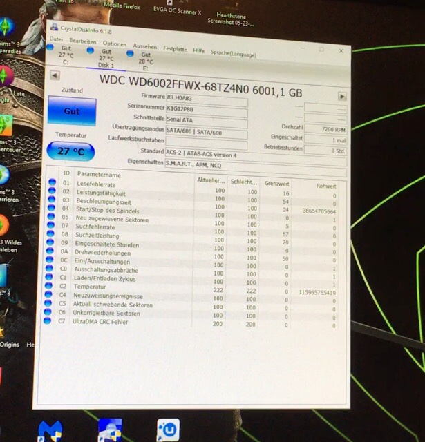

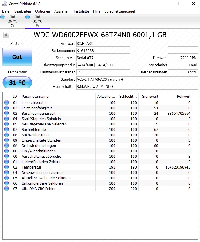

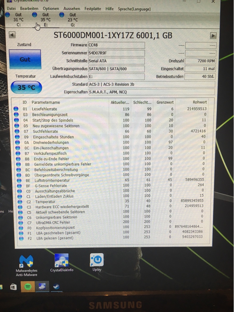

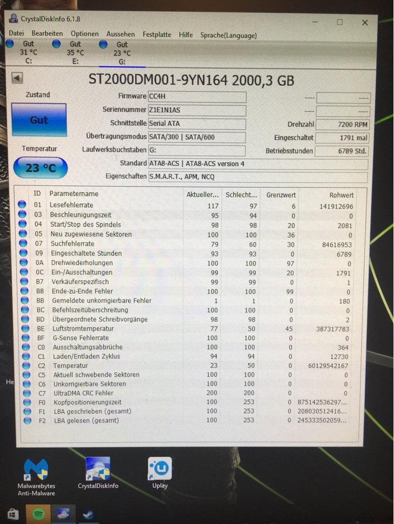

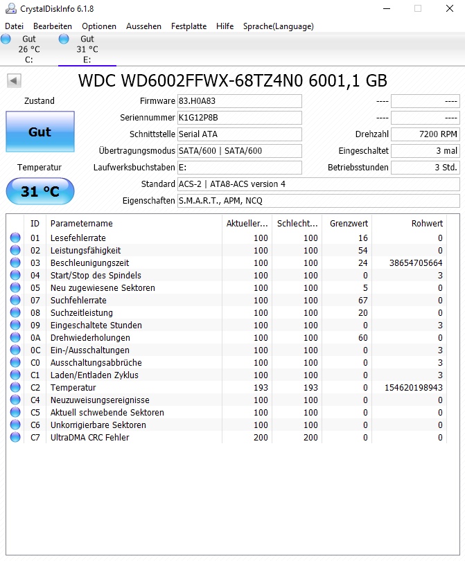

Offenbar ist die Seagate defekt denn die alte 2 TB hat nie Schockzustände geloggt. Was mich nervt ist dass die Red Pro so streift als ob APM an wäre. Ich habe es direkt deaktiviert aber man hört es immer noch. Ist das normal?
Nein, der Rohwert vom Attribut C7 ist 0, also gab es nie Probleme bei der Kommunikation zwischen dem SATA Host Controller und dem Controller der Platte. Die Ursache liegt eher nicht bei der Platte, er wird da woanderes suchen müssen.
schubusch, beiden Platten haben je einen Schwebende Sektoren, das sind Sektoren deren Daten nicht mehr zur ECC dahinter passen. Da die korrekten Daten nicht mehr feststellbar sind, gibt die Platte statt falscher Daten einen Lesefehler als Antwort wenn man versucht diese zu lesen. Das kann auch anderen Gründe als defekte Oberflächen haben, z.B. einen Stromausfall während eines Schreibvorgang der dazu führt, dass eben nicht die ganze Daten plus der neuen ECC geschrieben wurden oder wegen eines Stoßes oder Vibrationen ist der Kopf beim Schreiben aus der Spur gekommen und hat Daten auf der Nachbarspur überschrieben.
Die Controller merken sich die schwebenden Sektoren und prüfen die Daten nach dem erneuten Schreiben auf diese Sektoren, dann verschwinden diese einfach oder werden eben durch Reservesektoren ersetzt. Wenn dies bei dem chkdsk /r nicht passiert ist, dann liegt der Sektor in einem Bereich der nicht von Dateien belegt ist, z.B. weil er schon als defekt vom Filesystem angesehen und nicht verwendet wird. Mit der Option /b statt /r werden von chkdsk auch solche Sektoren neu geprüft.

Das ist eine nagelneue Red Pro 6TB, die Werte sind entsprechend und zeigen keine Probleme, was aber zu erwarten war. Das erste Video ist vom Netz genommen worden, auf dem zweiten kann ich nicht wirklich etwas erkennen, aber die Red Pro ist für bis zu 16 HDDs in einem Gehäuse zugelassen, hat also Technologien um auch mit etwas stärkeren Vibrationen umgehen zu können.

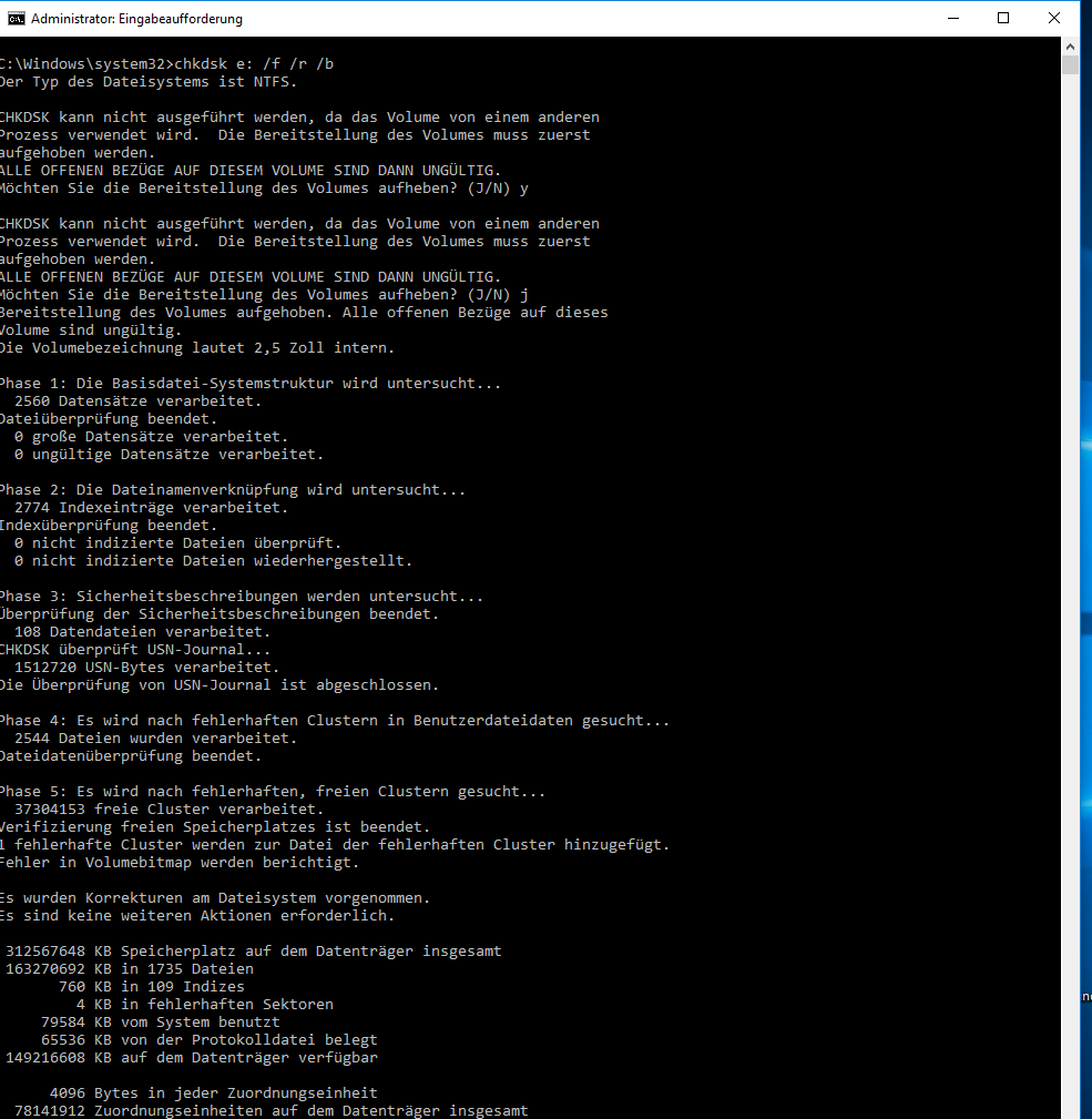

Habe die Platten mit Laufwerksbuchstabe: /b und dann nochmal Laufwerksbuchstabe: /r /f /b drüberlaufenlassen. Hat sich bei Crystal Disc zumindest nichts getan.
Um auf Nummer sicher zu gehen sollte ich die Festplatten austauschen richtig. Oder kann ich auch formattieren und die Daten, die ich dann schreiben kann, sind auch weiterhin lesbar?

/F und /R sind bei /B schon enthalten, aber hast Du bei CrystalDiskInfo auf F5 gedrückt um die Werte neu einlesen zu lassen? Wenn ja und der schwebende Sektor ist immer noch da, dann ist es vermutlich einer der den paar Sektoren am Anfang oder Ende, also außerhalb der Partition. Eine HDD wegen einem schwebenden Sektor zu entsorgen finde ich persönlich total übertrieben, man sollte sowiso immer Backups aller wichtigen Daten haben, denn nur damit riskiert man es nicht diese doch mal zu verlieren, was ja nicht nur aufgrund von HW-Ausfällen passieren kann. Dann sollte man immer auch mal regelmäßig die S.M.A.R.T. Werte kontrollieren und nur wenn die Zahl der schwebenden (bzw. die Summe mit dem Wiederzugewiesenen) Sektoren rapide ansteigt, dann ist ein Austausch angebracht.
ok, danke für die Hilfe.
Dann lasse ich die Platten erstmal weiter laufen und beobachte das weiterhin!

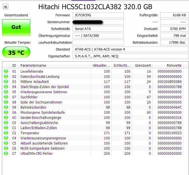

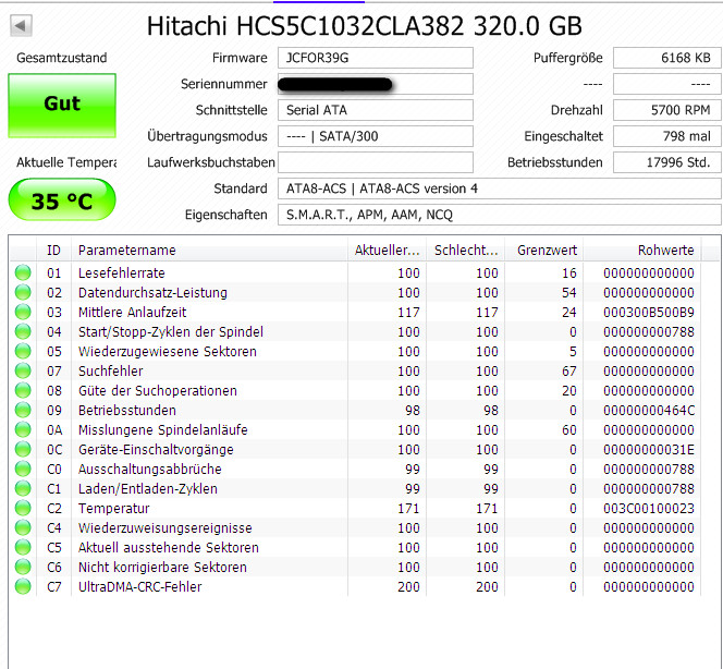

Neue HDD (Hitachi HGST Cinemastar 5K1000 320GB 3,5") mit 18.000 Std?
ich habe mir bei Amazon bei einem gewerblichen Anbieter eine seiner als Neu angebotenen HDD's als Ersatz für meinen Festplattenreceiver zugelegt.
Als ich die Smartwerte ausgelesen habe, dachte ich mich trifft der Schlag, die HDD soll fast 18.000 Stunden gelaufen sein.
Hab ich evtl. eine Refurbished erwischt, eine ausgemusterte oder spinnen die Smartwerte?
Sie hat mich 15 Euro + 6€ Versand gekostet, allerdings bin ich von 0 Betriebsstunden ausgegangen.
Einen weiteren Anbieter für diese HDD hab ich bei ebay für 27,90€ incl. Versand gefunden.
Ich fühle mich, freundlich ausgedrückt, verschaukelt, was ratet Ihr mir?
Danke für Eure Tips und Meinung.
Diese Modell habe ich über Amazon Marketplace gekauft: http://geizhals.at/?fs=HCS5C1032CLA382&in=
Hier die Smartwerte:
