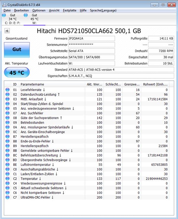

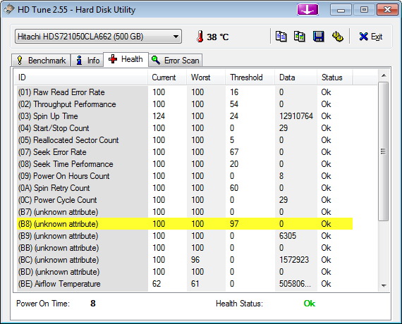

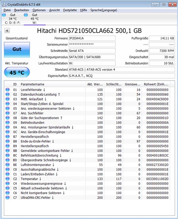

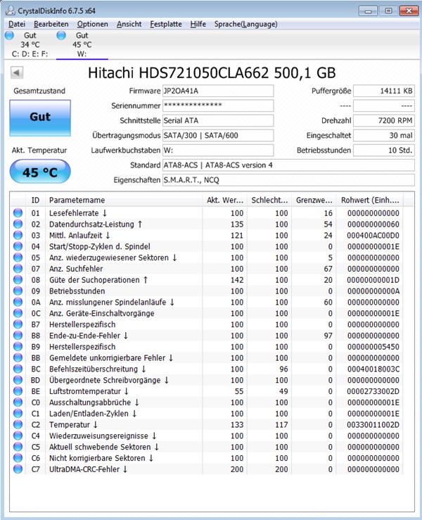

mal eine Frage bitte:
Ich habe hier noch eine kleine, aber fast unbenutzte HD.
Darauf möchte ich alle 3-4 Wochen meine aktuelle Systempartition spiegeln um bei HD-Ausfall des System schnell wieder einsatzbereit zu sein.
Bei den SMART Werten von CDI, die ich auch angehängt habe, ist mir nichts aufgefallen.
In HD-Tune 2.55 jedoch wird ein Wert gelb markiert.
Kann jemand sagen, ob das etwas zu bedeuten hat?
Womöglich liegt es daran, dass HD-Tune 2.55 älter ist als Sata 3.
Die Festplatte ist noch fast neu, wurde aber einige Zeit nicht verwendet.
VG

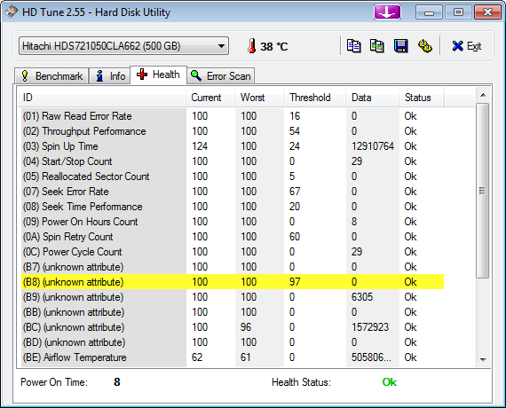

VG
B8 zählt die Ende-zu-Ende Fehler, also wenn Daten auf den internen Datenpfade korrupt werden, aber davon gab es keinen, der Rohwert ist 0. Wieso HD Tune dies gelb hinterlegt ist unverständlich, aber bei HD Tune sollte man sich über nicht, wirklich gar nichts wundern und es besser vergessen, vor allem die uralten 2.55er Version. Die unterstützt ja nicht einmal Zugriffe jenseits der 2TiB Grenze, also keine HDDs mit mehr als 2TB Kapazität.
Ok, danke. Wie ich jetzt gesehen habe gibt es doch aktuellere Versionen von HD-Tune.
Somit steht der Verwendung für die Sicherung des Systems auf der kleinen HDD wohl nichts mehr im Weg.
Mir war der gelb hinterlegte Wert bei HD-Tune nur zufällig aufgefallen.
Eigentlich wollte ich HD-Tune lediglich für den "Error-Scan" verwenden.

Kann ich die wieder weiterverwenden?
Viele Grüße,
Thomas
Holt schrieb:Vergiss HD Tune, auch deren Error Scan ist Schrott und gibt gerne mal Fehlalarm. Achte einfach bei CrystalDiskInfo auf schwebende Sektoren und gut ist.
Ok, alles klar.
Ich war davon ausgegangen, eine Platte, die schon einige Zeit nicht genutzt wurde, mit HD-Tune vor erneuter Verwendung sinnvoll auf Fehler überprüfen zu können.
Schwebende Sektoren sind Sektoren deren Daten nicht mehr zur ECC passen. Da die korrekten Daten nicht mehr feststellbar sind, gibt die Platte statt falscher Daten einen Lesefehler als Antwort wenn man versucht diese zu lesen. Das kann auch anderen Gründe als defekte Oberflächen haben, z.B. einen Stromausfall während eines Schreibvorgang der dazu führt, dass eben nicht die ganze Daten plus der neuen ECC geschrieben wurden oder wegen eines Stoßes oder Vibrationen ist der Kopf beim Schreiben aus der Spur gekommen und hat Daten auf der Nachbarspur überschrieben.tmkoeln schrieb:diese Platte habe ich aus einem System ausgebaut (Smart Warning bei den Werten C5 und C6)
Neu formatiert, und jetzt?
Die Controller merken sich die schwebenden Sektoren und prüfen die Daten nach dem erneuten Schreiben auf diese Sektoren, dann verschwinden diese einfach oder werden eben durch Reservesektoren ersetzt, was hier nicht der Fall war. Daher lag wohl eine der oben genannten Ursachen vor und kein Schaden der Oberfläche des Platter. Schwebende Sektoren werden eben von vielen Usern total überbewertet weil sie die möglichen Ursachen nicht kennen und jede Platte schon beim ersten schwebenden Sektoren für sehr bald ausfallgefährdet halten. CrystalDiskInfo sagt dann Vorsicht, weil man eben vorstichtig mit so einer Platte sein und die Werte im Auge behalten sollte. Backups aller wichtigen Daten auf (mindestens) einem weiteren Medium welches in einem anderen Gehäuse steckt, wie z.B. einem NAS, der Cloud oder USB Platten die nur dazu dienen, hagt man sowieso zu haben!
Ja, aber das ist eine Desktopplatte und die wurd offenbar im Dauerbetrieb genutzt, wofür sie nicht gedacht und gemacht ist:tmkoeln schrieb:Kann ich die wieder weiterverwenden?

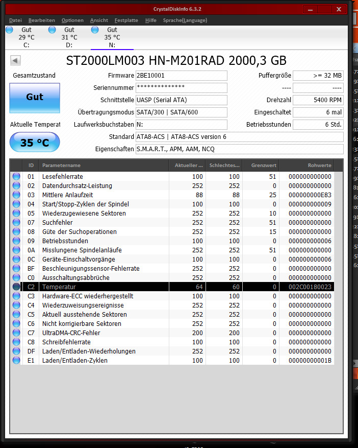

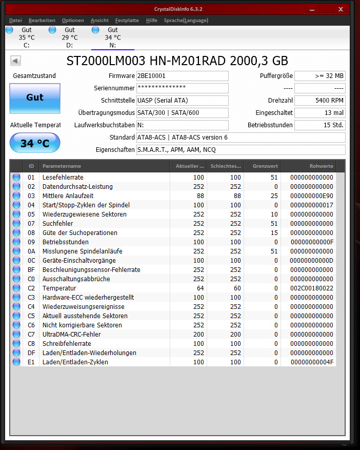

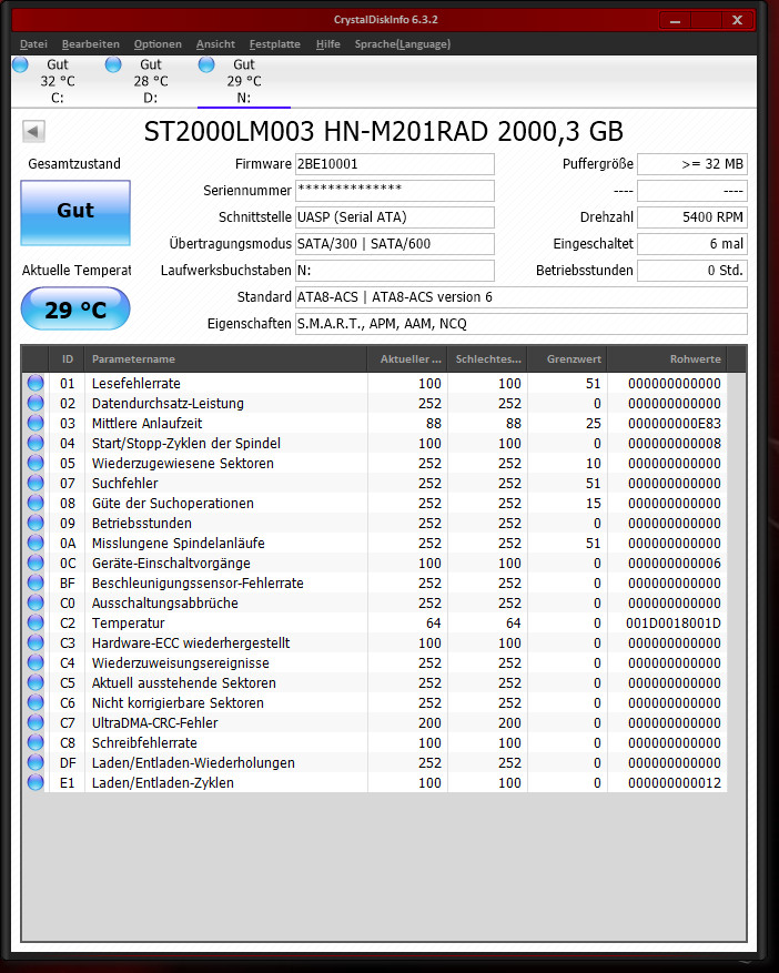

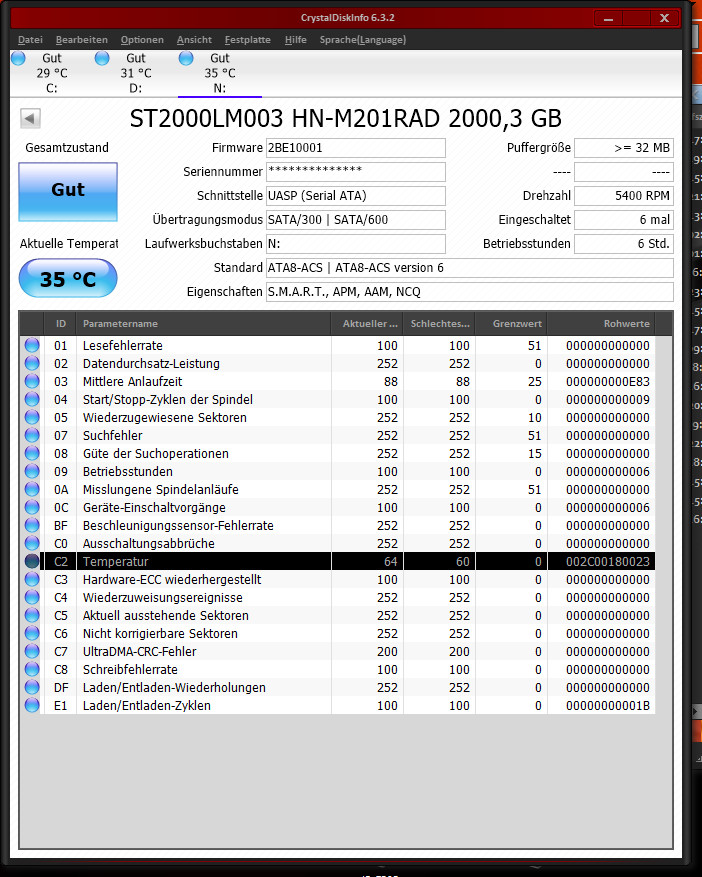

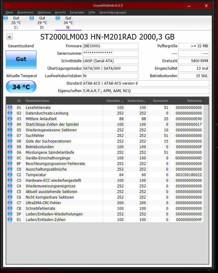

Hab gestern eine weitere externe 2,5 Zoll HDD (Seagate expansion portable, 2TB) für meine freundin gekauft:
http://www.amazon.de/Seagate-Expans...400/dp/B00TKFEE5S?ie=UTF8&psc=1&redirect=true
Um evtl. Transportschäden/Produktionsfehler auszuschliessen habe ich sie gleich getestet:
1) neue HDD angeschlossen und SMART-Werte ausgelesen --> ("seagate_2TB_1st_SMART_SGxM2nd.jpg")
2) chkdsk N: /F /R /V (unter Win 8.1)
3) SMART nochmal ausgelesen --> ("seagate_2TB_SMART_nach_chkdsk.jpg)
Ausnahmsweise/zusätzlich habe ich noch diese Tests (sind bei dem Tool "Seatools" dabei) ausgeführt und
danach nochmals SMART-Werte ausgelesen:
* kurzer festplatten-Selbstest
* einfacher Kurztest
* einfacher Langzeittest
Ergebnis danach: "seagate_2TB_SMART_nach_SEATOOLS.jpg"
...dachte die tests könnten evtl. etwas anspruchsvoller sein als "chkdsk /f /R"...
Sollte ich eher die "seatools" benutzen in der zukunft...?
Besten Dank !

NRJ, da sieht alles gut aus, aber kaufe Ihr noch eine zweite Platte für Backup der wichtigen Daten, denn jede HDD kann jederzeit ausfallen (wenn sie nur einmal runterfällt reicht meist schon) und dann helfen nur Backups. Egal wie gut man sie testet, kann sie trotzdem am nächsten Tag ausfallen.
