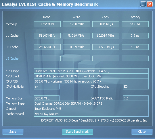

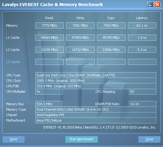

Ich wollte mal fragen wie ich die times der Ram's im Bios besser einstelle im momment habe ich 6/6/6/18 aber wenn ich mir meine Ram ansehe [Pic unten] ist der kleinste wert ja 5/5/5/18 oder nicht ?
Oder soll ich den Kingston rausnehen habe ich dan mehr leistung ?!
Mfg Daniel
man sollte auch nicht rams von verschiedenen herstellern verbauen sondern immer von der gleichen serie!
Ich würde sagen Kingston raus, aber ka was die anderen dazu sagen!
Soll ich dann im Bios 6/6/6/18 oder 6/6/6/24 einstellen ohne Kingston ??
Ich würde sagen, die timings sind relativ wumpe. Mit nem Q9400@3,72GHz wirst du in etwa einen FSB von 465 fahren, da bringen timings nur marginal verbesserung.
Es bringt fast mehr, den 1024er Riegel Samsung raus zu nehmen und die timings auf 6-6-6-18 laufen zu lassen. Der Unterschied zwischen cl5 und cl6 ist eigentlich nur einbildungssache ;)
Ok wenn ich eh nicht mehr Leistung bekomme lasse ich das weil jetzt alles stabil läuft 24 Stunden Prime95.Heiß das dann wen ich mir einen Ram hohle z.b. DDR2-1066 [1366+ unterstützt das board] kann ich meinen q9400 auch auf 4 GHz takten ?!
Wnn dein Q9400 und das Brett es mitmachen, kannst du deinen Quad Core auch auf 4,266GHz takten und den ram 1:1 zum FSB laufen lassen, wenn du willst ;)

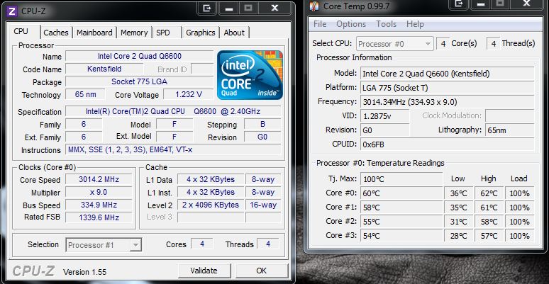

Ich habe mich jetzt auch mal an meinen Q6600 rangewagt mit dem Ziel 3GHz. Seit einer Stunde läuft Prime ohne Probleme (ja, ich lasse das noch ne ganze Weile laufen... ;)) und ich wollte hier mal nachfragen was die OC Cracks von meinen Einstellungen halten (nicht das ich was kritisches übersehen habe). :)
.:AI Tweaker:.
AI Overclock Tuner [Manual]
CPU Ratio Setting [9]
FSB Frequency [334]
PCI-E Frequency [100]
FSB Strap to North Bridge [AUTO]
DRAM Frequency [802]
DRAM Timing Control [AUTO]
DRAM Static Read Control [AUTO]
DRAM Read Training [AUTO]
MEM. OC Charger [AUTO]
AI Clock Twister [AUTO]
AI Transaction Booster [AUTO]
******** Please key in numbers directly! ********
CPU Voltage [1.3000]
CPU GTL Voltage Reference [AUTO]
CPU PLL Voltage [1.52]
FSB Termination Voltage [1.24]
DRAM Voltage [1.90]
NB Voltage [1.16]
SB Voltage [1.10]
PCIE SATA Voltage [1.50]
Load Line Calibration [disabled]
CPU Spread Spectrum [disabled]
PCIE Spread Spectrum [disabled]
CPU Clock Skew [Auto]
NB Clock Skew [Auto]
System:
Q6600 G0
Asus P5Q-E
Adata DDR2-800 (4x2GB)
EDIT:
hab nen BSOD bekommen... -.-
Habe jetzt mal
CPU Voltage [1.3000] auf ~1,32V angehoben und
NB Voltage [1.16] auf 1,20V
oder gibt es noch was das ich ändern sollte?
1,26VC im Bios oder bei CPUz? Passen meineanderen Einstellungen soweit? :)
Mit den oben genannten Settings hat die Kiste jetzt 2h Prime ohne Probleme hinter sich gebracht. Ich versuche jetzt noch die Spannung etwas runterzuschrauben und Prime dann am WE noch länger laufen zu lassen. Ne Runde BF BC2 hat übrigends auch geklappt. :)
Freut mich das ich doch nicht alles falsch gemacht habe... :D
Also die 3GHz sollten mit einem G0er auch wirklich kein Problem sein.
Mein B3er läuft ohne VCore Erhöhung auf 2,84 und die G0er sind da ja wesentlich übertaktungsfreudiger!
Welche Einstellungen hast du denn jetzt genommen? (VCore, Takt)
