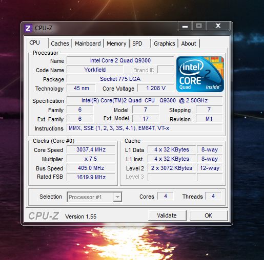

Wolfsaugen schrieb:
Ersteinmal danke für die guten How-To's, ohne die ich gar nicht so weit gekommen wäre.
So, nun zum Thema
CPU Volt 1,2375 V
PCI-E Takt 100 Mhz
FSB Frequenzy 395 Mhz
DRAM Timing Control [Manual] 5-5-5-15, DRAM Voltage [1,8V]
C1E Support [Disabled]
CPU Spread Spectrum [Disabled]
PCI-E Spread Spectrum [Disabled]
Sys Specs:
Intel Q9300
Asus P5Q Deluxe
Antec Ninehundret II
Corsair A70 CPU Kühler
DDR 2 RAM Mady in Taiwan irgendwo im Tunnel ?!?
So, nun zu meinem Problem:
Sobald ich über die 395 FSB rübergehe, bekomme ich im Windows nach kurzer Zeit einen Bluescreen. Ich gehe mal davon aus, dass dies am RAM liegt oder? Teiler ist bei 1:1. Liege ich mit meiner Vermutung richtig? Wenn ja, bestell ich mir Corsair Ram DDR 2 1066. Wenn nein bitte ich um Hilfe. Den Teiler kann man bei diesem Chipsatz (P45) nicht geringer als 1:1 Stellen.
Dann habe ich noch eine Frage:
Vorher hatte ich einen CPU-Kühler aus dem gleichem Tunnel wie der RAM. Damit lag die Temperatur bei 64 Grad; laut Core Temp. Mit dem neuen bei 60 Grad. Is der Unterschied nicht ziemlich gering, oder ist das vollkommen i.O.?
MfG Lupus
*Edit* Hab noch n Bild hinzugefügt.
*Edit 2* Achja, im Idle is er auch ziemlich warm. Siehe zweites Bild.
hey..
ich hab deine cpu und den gleichen chipsatz und betreibe die bei einer fsb von 481 für den alltagsgebrauch. meine vcore ist 1.31 idle und unter load weiter unten wegen vdrop.
wie die menschen hier schon darauf hinweisten, du brauchst besseres ram, am besten 533er^^
nein.. je nach dem wie hoch du takten willst. wenn dir 3ghz reichen geht auch 400er.. jeder wie er will.
Edit: benutze am besten realtemp mit tjmax 100°C was schon eingestellt sein sollte. simuliere dann mit linX oder IntelBurnTest vollast und sag was über deine coretemps.
mit hwmonitor würde ich den rest des systems überwachen.
beim alltagsgebrauch sollten die kerne die mittleren 70er nich überschreiten.
die tcase von deinem prozzi ist 72°C, siehst du in hwmonitor..solltest zusehen dass deine cpu nicht zu weit in den 60er bereich gerät..
bis dann

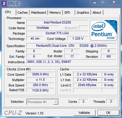

Hi,
Hab einen FSB von 280 Mhz und der CPU Multi bei 11x also ~ 3.08 Ghz PrimeStable hinbekomen , die Vcore dabei ist im BIOS auf 1.36875V gestellt. CPU-Z , HWMonitor und Everest zeigen 1.312V unter Prime an. Im Idle zeigt Cpu-z 1.328V an und Everest 1.33V
Ram läuft mit 840 mhz. @ 2,1 V
Hab immer in kleinsten schritten den Multi erhöt -> Prime angemacht, wenn ein Fehler kam die Vcore in kleinsten schritten erhöt bis Prime Stabil lief und das selbe von vorne bis ich bei jetzt 3.08 Ghz angekommen bin. Wollte es noch mit dem Multi 11.5 versuchen (3,22 Ghz) hab es aber nicht Stabil zum laufen bekommen Prime ist immer abgeschmiert
(Vcore bis 1.36 laut CPU-Z usw. im BIOS war ich schon bei ca. 1.400V angehoben).
Soll ich einen kleineren FSB verwenden mit höherem Multi oder mit dem Multi 11 denn FSB in 2 mhz schritten anheben ?
Danke schonmal für die Hilfe
mfg
