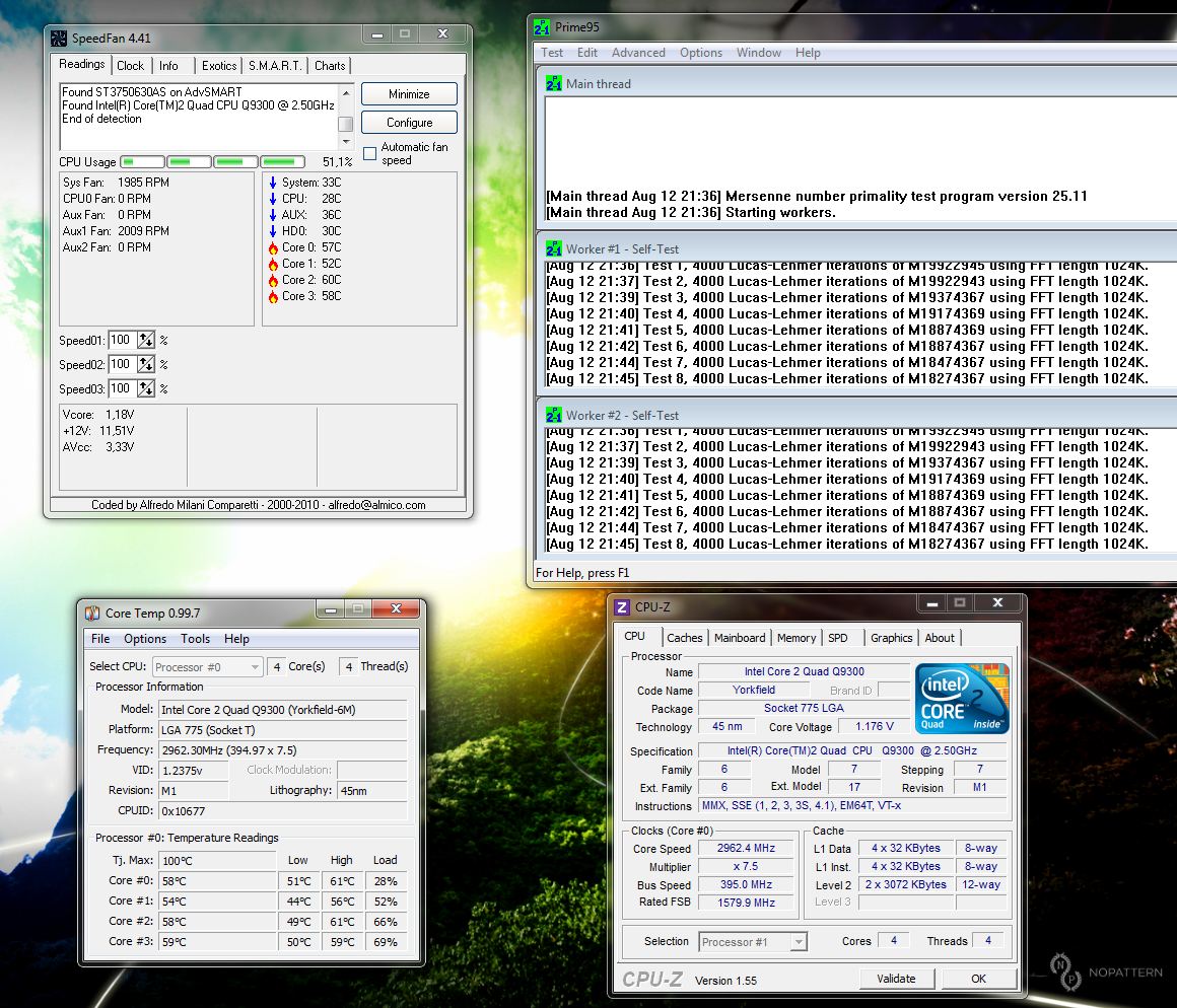

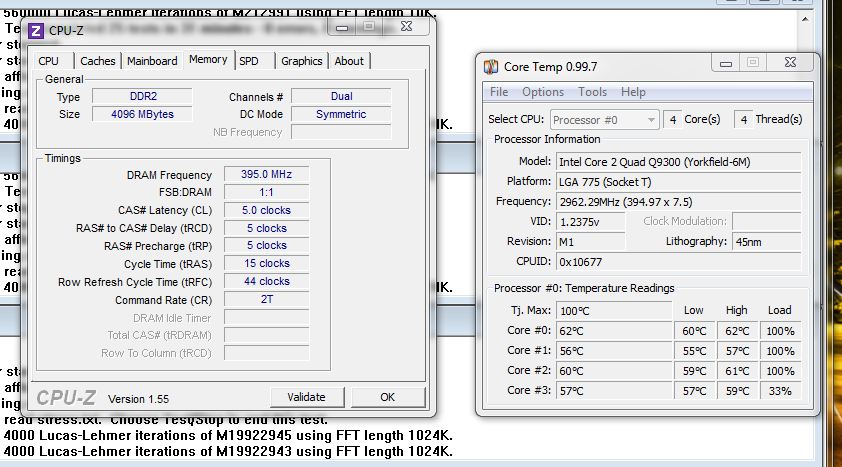

So, nun zu meinem Problem:
Sobald ich über die 395 FSB rübergehe, bekomme ich im Windows nach kurzer Zeit einen Bluescreen. Ich gehe mal davon aus, dass dies am RAM liegt oder? Teiler ist bei 1:1. Liege ich mit meiner Vermutung richtig? Wenn ja, bestell ich mir Corsair Ram DDR 2 1066. Wenn nein bitte ich um Hilfe. Den Teiler kann man bei diesem Chipsatz (P45) nicht geringer als 1:1 Stellen.
Dann habe ich noch eine Frage:
Vorher hatte ich einen CPU-Kühler aus dem gleichem Tunnel wie der RAM. Damit lag die Temperatur bei 64 Grad; laut Core Temp. Mit dem neuen bei 60 Grad. Is der Unterschied nicht ziemlich gering, oder ist das vollkommen i.O.?
MfG Lupus
*Edit* Hab noch n Bild hinzugefügt.
*Edit 2* Achja, im Idle is er auch ziemlich warm. Siehe zweites Bild.

@Wolfsaugen : willkommen!
zu deinen problemen: was sagt cpu-z denn über deinen ram? poste am besten einfach ein bild.
außerdem verträgt ram doch mehr als 1,9V, gib ihm testweise mal 1,9 - 2.
die cpu-temperatur ist doch etwas hoch, zumal du noch nicht so weit oben bist mit spannungen und takt. hast du ihn richtig montiert (wlp)? drehen die lüfter? wie warm wird der kühlkörper?
bluescreens verursacht bei mir eher die nb und deren gtls, es wäre am besten wenn du "einfach" mal deine bios-settings notierst und hier postest, dann ist eine diskussionsgrundlage da.
warum hast du nur 2 threads bei prime am laufen? du hast doch nen quad, der macht 4

Zum Thema Bios. Habe nur die Sachen verändert die oben stehen. Rest ist auf Auto. WLP hab ich schon nachgeschaut. Ist eigentlich i.O. nicht zu viel und net zu wenig. Woher weiß ich wie warm der Kühl Körper wird?
Achja, ram hat ich schon auf 2.0V. hat sich aber nichts geändert.

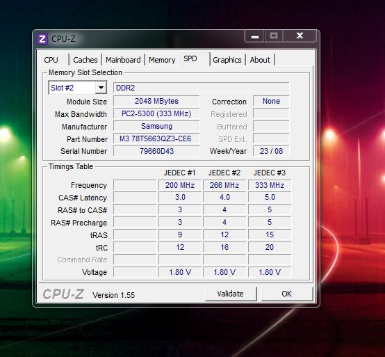

ok, ein bild vom tab "spd" wäre auch noch nützlich um zu erfahren, welcher ram es genau ist (sollte es ddr2-667 sein dann ist natürlich klar warums knapp wird).
für fsb >395 wird wohl die cpu, nb und der fsb etwas mehr spannung und die gtls eine korrektur benötigen, da hoher fsb mit "auto"-optionen oft zu unnötig hohen spannungen und keiner stabilität führt.
ok, der ram ist ziemlich sicher ein problem, der packt offiziell nur 333mhz und ist damit definitiv keine oc-ware. weg damit, der wird am limit laufen.

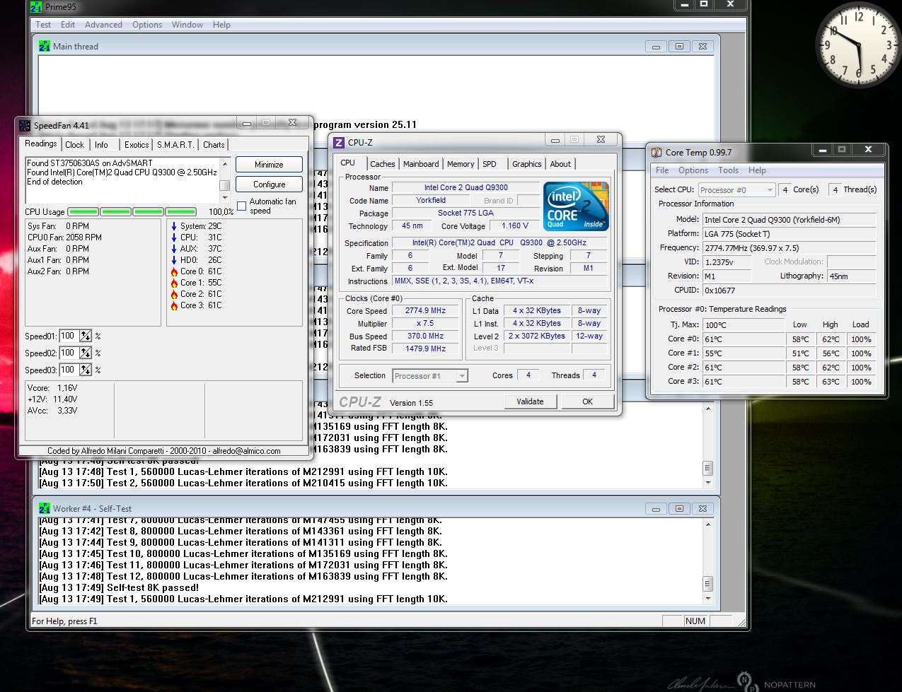

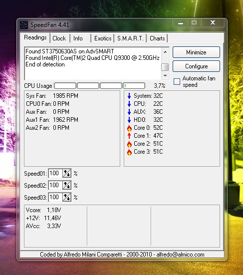

So, hab die alte WLP in die Tonne gehauen (war ausgetrocknet) und mir neue gekauft (Revoltec Cooling). Dann habe ich die neue, so gut es ging, nach diesem Guide (https://www.computerbase.de/forum/threads/waermeleitpaste-richtig-auftragen.442318/) aufgetragen. Das Bios hab ich wieder auf default gesetzt. Unten sind jetzt zwei Bilder. Eines zeigt die Temps bei Volllast und das andere die Temps im Idle. Sind die jetzt besser oder immer noch zu hoch?.
MfG Lupus
P.s. Wenn die Temps stimmen, kann ich endlich wieder mit dem OC anfangen.
sieht doch schon etwas besser aus, persönlich wären mir die temps aber schon ein bisschen hoch.
liegt wohl am kühler oder der lüftersteuerung. kannst du eine steuerung mit speedfan einrichten? (nimm v4.40, die neue 4.41 hat bei mir nen bug)
ist aber auch egal solange die kerne unter prime nicht über 70°C gehen.

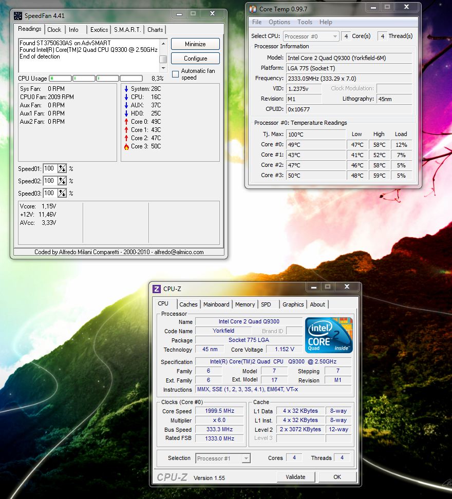

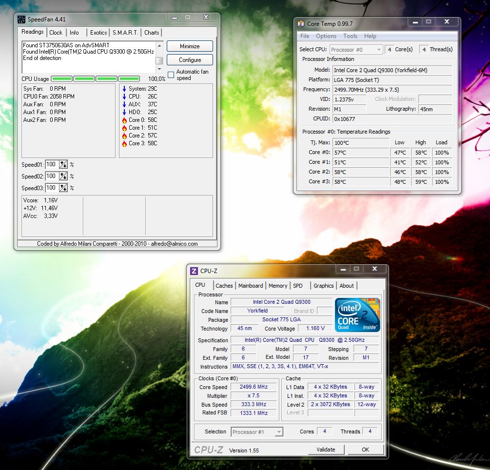

Wobei die jetzt nach 30 min prime und n bissl übertaktet schon wieder ziemlich hoch sind. Lüfter sitzt aber richtig drauf (mit spiegel geguckt) und wlp is auch richtig. ich verzweifle langsam hier, woran das liegen könnte
vielleicht geben doch die sensoren falsche signale. der unterschied vom mb-cpu-sensor zur core0-temp ist ja fast konstant (~30K, bei mir nur 10K). 16°C im idle bei normaler raumtemperatur sind aber unmöglich, 26°C treffen wohl eher zu. dieser rechnung nach auf mindestens 41°C (cpu) unter volllast, was ohne spannungserhöhung und nur geringer übertaktung _möglich_ ist.
wird der kühler unter prime warm? wie warm fühlt er sich an der obersten, der untersten lamelle und an den heatpipes direkt am sockel an? sofern du rankommst.
ich möchte zwar nicht versprechen, dass die sensoren defekt sind, es sieht aber doch so aus, als würden sie gute 10K zu viel anzeigen.
hast du ausreichend luftzug im gehäuse?
Kühler = Arsch kalt (oben wie unten)
Heatpipes = Same (langsam mache ich mir Sorgen)
Es geht ein schweine kalter Luftzug durchs Gehäuse. Und an der Rückseite kommt eine fetter kalter Luftstrom raus.
da du kühler und wlp ja schon gemäß anleitung neu installiert hast _vermute_ ich mal, dass es daran nicht mehr liegt. da die core(0-3)-temps die einzigen hohen werte sind, der rest im dunkelgrünen bereichund der kühler kalt ist, bestätigt das die theorie. wobei defekte sensoren wohl doch eher quatsch sind, sondern die programme die werte falsch interpretieren (zu hohe und damit falsche tjmax).
den fehler kannst du für coretemp berichtigen: options-adjust offsets-[-10] für alle cores eintragen
bei den anderen programmen musst du dann 10K abziehen um auf dir richtige temperatur zu kommen
