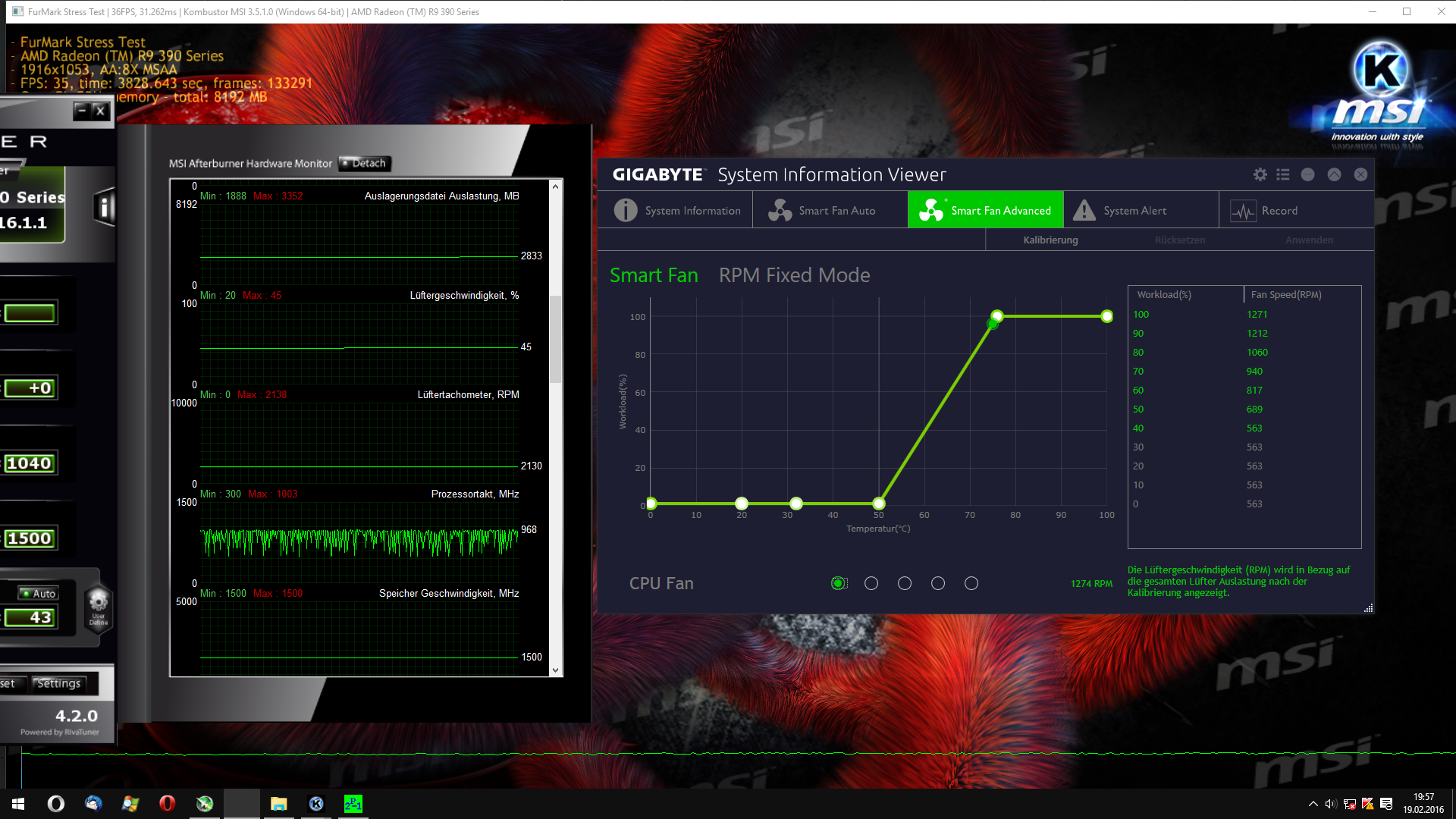

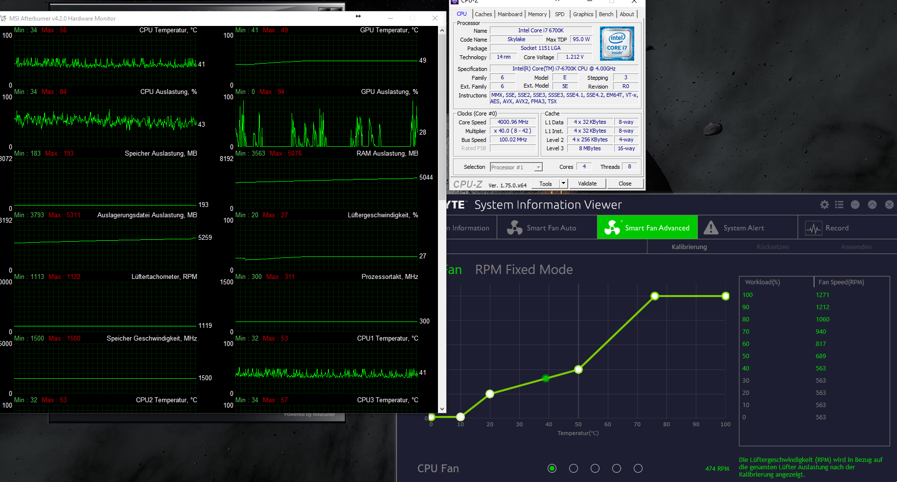

Ich dachte mir schon, dass es für Non-OC recht hoch ist. Wir (2 Freunde und ich) haben die Montage aber noch einmal überprüft, sprich: Kühler runter, CPU + Kühler gereinigt, neue Wärmeleitpaste drauf und neu Montiert. Was könnte ich sonst noch tun?
Könnte es am Gehäuse liegen? Grund meiner Frage: Das Gehäuse ist gedämmt und soviel ich weiß haben diese Gehäuse eine Tendenz dazu die Wärme zu speichern.
Zur Grafikkarte: Die ist nur der Vollständigkeit halber dabei. Die Temps machen mir eigentlich keine Sorge. Es wist eine Sapphire R9 390 OC Tri-X NITRO.
Gruß & Danke

Es werden da Prime und Kombustor gleichzeitig laufen gelassen. Das sind beides absolute CPU und GPU Burner, die mit der Realität nichts am Hut haben. Gerade Kombustor erzeugt abartige GPU Abwärme und der CPU Lüfter atmet das alles ein. In so fern wundern die Temps eigentlich nicht, sehen für diese Umstände sogar recht gut aus.
Statt Prime lass mal den CPU-Z Stresstest (alleine) laufen und schau dann auf die Temps.
Wenn GPU und CPU gleichzeitig getestet werden sollen, einfach mal ein paar Games anwerfen und Temps mitloggen lassen.

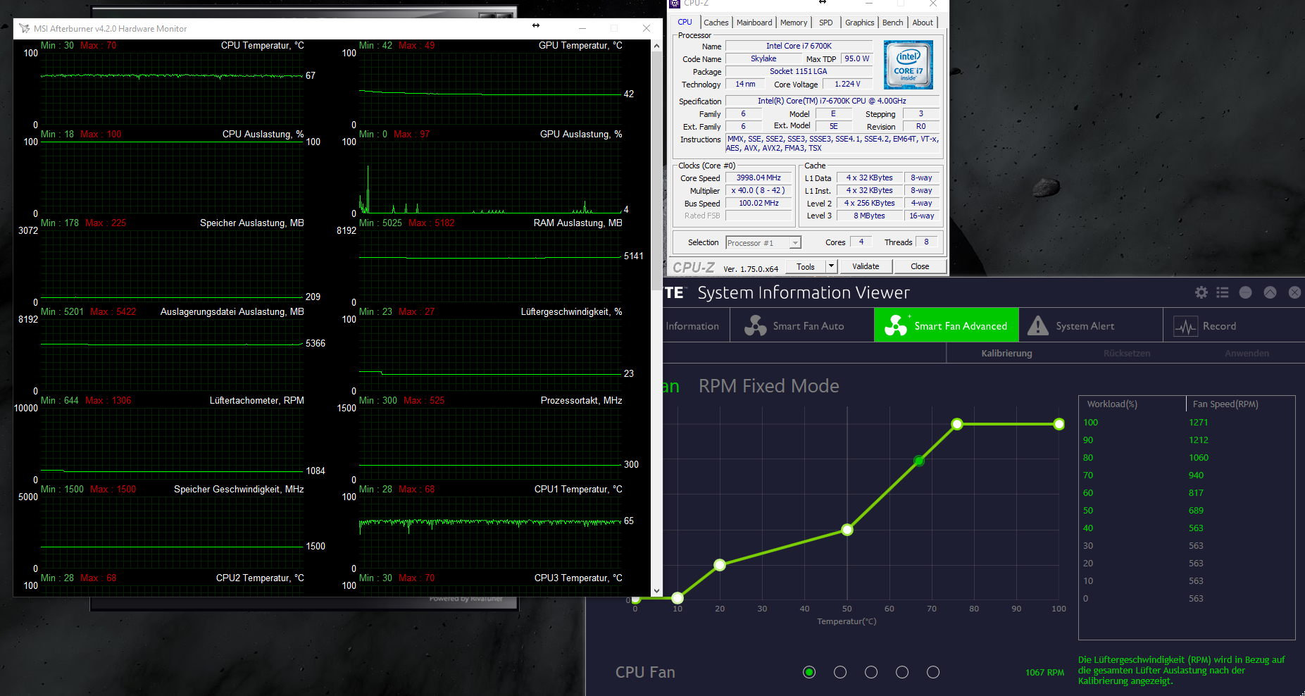

Hi,
danke für die späte (Uhrzeit ^^) und schnelle Antwort
Dass das Szenario nicht realistisch ist, ist mir wohl bewusst. Ich möchte den neuen PC testen, denn wenn er in diesem Szenario problemlos läuft (gerade im Bezug auf Kühlung), dann machen alle anderen Allerweltsszenarien definitiv keine Probleme.
Die GPU hatte noch Reserven. Ich hatte 2 Screenshots gemacht, aber nur einen gepostet. Der Vollständigkeit halber hier noch die GPU-Lüfterauslastung:
Der Lüfter dreht bei 45%, da ist noch mehr als genug Luft nach oben.
CPU-Z schaue ich mir morgen (Abend) an, danke für den Tipp!
Nur Prime95 (ohne Kombuster) hatte ich ja bereits getestet. Da waren die Werte bei 73°C. Die Graka hatte idle 48°C (Lüfterdrehzahl weiß ich nicht mehr auswendig).
Ich bin da mit Prime95 herangegangen, weil das CB im Test auch so gemacht hat:
https://www.computerbase.de/artikel...ylake-test.50852/seite-8#abschnitt_temperatur
Dort lag die Temperatur bei 68°C - bei mir sind es also ca. 5°C mehr.
Mit welchem Tool kann ich denn die nötigen Werte loggen? MSI-Afterburner z. B. zeigt mir nur die Lüftergeschwindigkeit / Auslastung für die GPU, nicht für die CPU.
Ich habe heute Abend ca. 1,5-2 h Rise of the Tomb Raider gespielt und dabei auf dem zweiten Monitor den MSI-Afterburner laufen lassen (noch vor meine Post). Einen Screenshot habe ich leider nicht, aber die Werte habe ich noch im Kopf:
CPU-Auslastung:
Max: 60% (Peak), Dauerlast bei ca. 15-30%, beim Savegame laden gelegentlich auch bis zu 45%
CPU-Temperatur:
Max: 65°C (Peak), Dauerlast zw. 38 und 45°C, beim Savegame laden bis zu 53°C
GPU-Auslastung:
100% (bis auf Ladevorgänge etc.)
GPU-Temperatur:
70°C +/- 5°C
Die Lüfterauslastung der GPU weiß ich nicht mehr, ich meine aber dass diese bei ca. 50 % lag (ähnlich wie beim Stresstest).
Da die CPU nur kurz bei 60% Auslastung war, weiß ich also nicht, wie genau sich das Ganze bei längerer Last verhalten würde. Daher auch der Test mit Prime95 / Kombuster.
Was sagst du / ihr zu den Werten beim spielen?
Gruß & Danke

ToniMacaroni
Captain
- Juni 2008
- 3.444
Die Prime Temp mit 73° mag etwas höher als normal sein, wobei 5° ja nicht die Welt sind.
Viele Möglichkeiten bestehen da aber auch nicht, die Temperatur noch zu verbessern.
Als erstes würde ich mal die CPU Spannung unter Prime Volllast kontrollieren (mit CPU-Z). Entsprechend kann eine Absenkung (undervolting) noch etwas zur Temperatursenkung beitragen.
Man kann auch nochmal die WLP etwas dicker auftragen versuchen, wenn du bspw. nur ganz dünn und mit ner Kreditkarte verstrichen aufgetragen hast, könnte das viel zu wenig sein, insb. wenn die Oberfläche des Heatspreaders nicht plan ist (siehe Bild eine Seite zurück).
Ansonsten käme noch die schlechtere WLP Auftragung unter dem Heatspreader in Frage, das kann im Vergleich zu anderen Modellen schon einen Unterschied ausmachen, aber da gibt es eben sehr wenig Handlungsspielraum, zumal die Temps alles andere als bedenklich sind, die neue CPU beim Köpfen aber beschädigt wird und ein Garantieverlust bedeutet.
Insgesamt könnte man das System auch ohne weitere Maßnahmen guten Gewissens so betreiben.

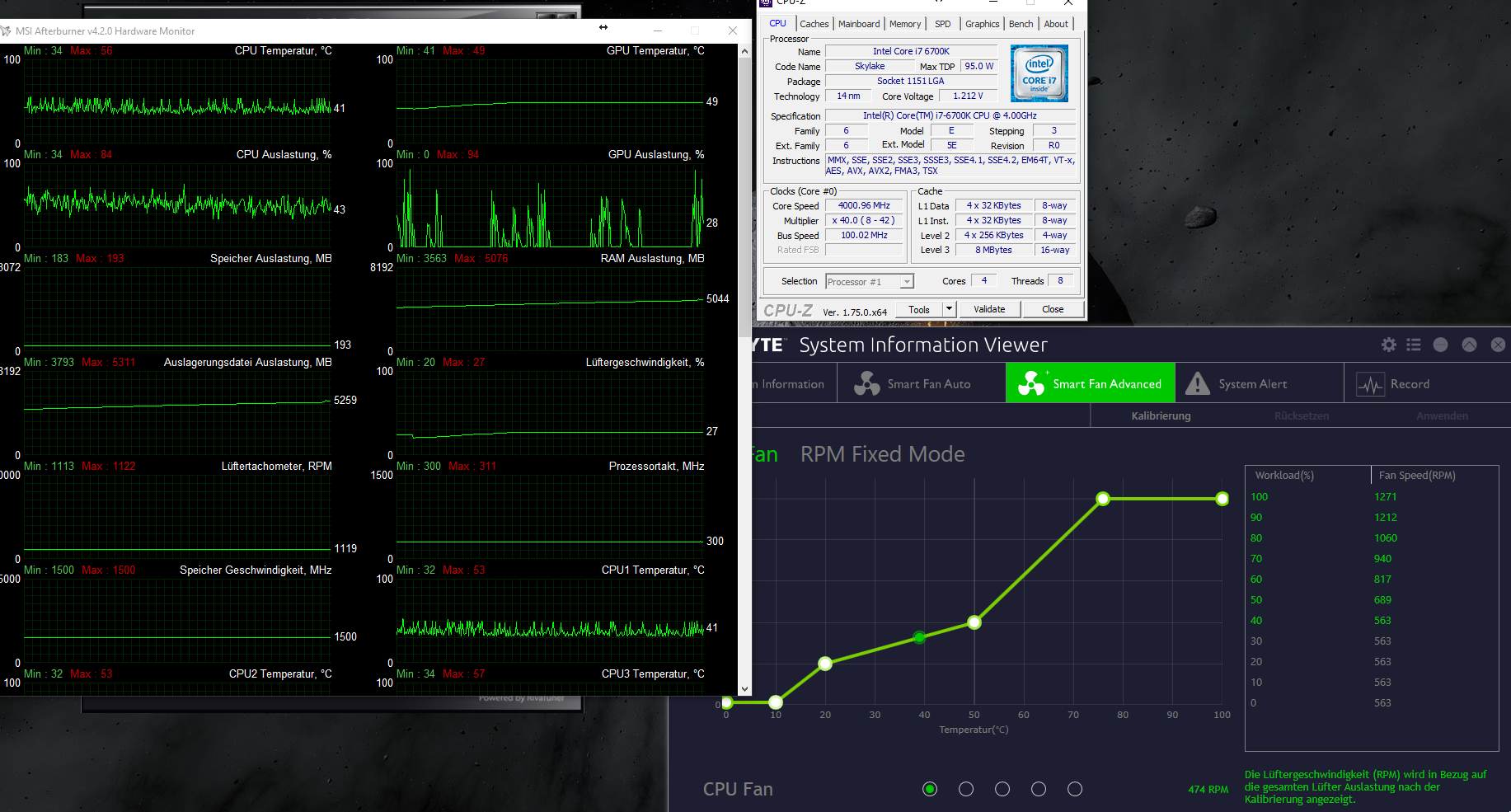

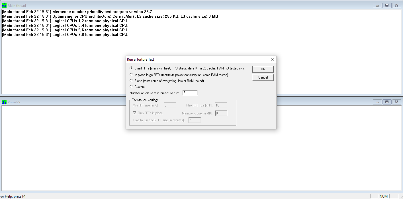

Hi,
also wir haben den Kühler samt WLP deshalb schon einmal neu gemacht, weil die Temps noch höher waren (CPU Temp 85°C und höher bei CPU + GPU Volllast). Die Nocuta-Paste soll man durch Anpressdruck (bzw. leichtes "drehen" des Kühlers) verteilen / auftragen. So haben wir es beide Male gemacht. Daher wird da wohl nicht mehr zu holen sein...
Ich bin aber beruhigt, wenn es als "bedenkenlos verwendbar" gilt
Im Moment bin ich etwas ratlos... ich habe die Tests jetzt gemacht (erst CPUz Bench und dann Prime95) - jeweils ca. 15 Minuten (Temps waren konstant). Alles ist gleich wie beim letzten Mal (sofern mir bekannt). Beim Prime95 Test erreiche ich jetzt höchsten 70°C (statt 73°C) und habe noch gut was an Lüfterleistung (ca. 20%) über... seltsam...
Test 1: CPUz Benchmark
Core-Voltage zwischen 1.200V und 1.236V
Test 2: Prime95
Konfig:
Ergebnis:
Hast du eine Idee warum die Ergebnisse von P95 nun so abweichen?
Ich werde ggf. noch einmal Test machen (die nächsten Tage). Sollte ich erneut "Probleme" haben, würde ich mich melden.
Hast du noch eine Empfehlung für ein Tool, welches das alles mitloggt (CPU-Temp+Load+Lüfterload, GPU-Temp+Load+Lüfterload)?
Sofern ich dich richtig verstanden habe, ist das jetzt soweit im grünen Bereich, korrekt?
Gruß & Danke
