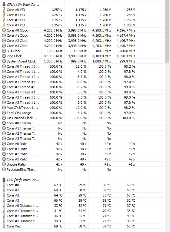

Moin, kurz und knapp -> neuen Rechner zusammen gebaut, Temps so in Ordnung 15 Minuten Prime95 28.9 zweite Test von oben?
ASUS Maximus VIII Hero
Intel Core i7-6700k
GSkill RipJaws V DDR4 3200 Ram
Im Auto Modus ging der VCore bis auf über 1.4V hoch, daher im Bios VCore auf Adaptiv gestellt und auf Standard gelassen -0,250V im Turbo Modus.
Übertakten kommt später wenn ich mir sicher bin das alles Einwandfrei und Stabil läuft.
