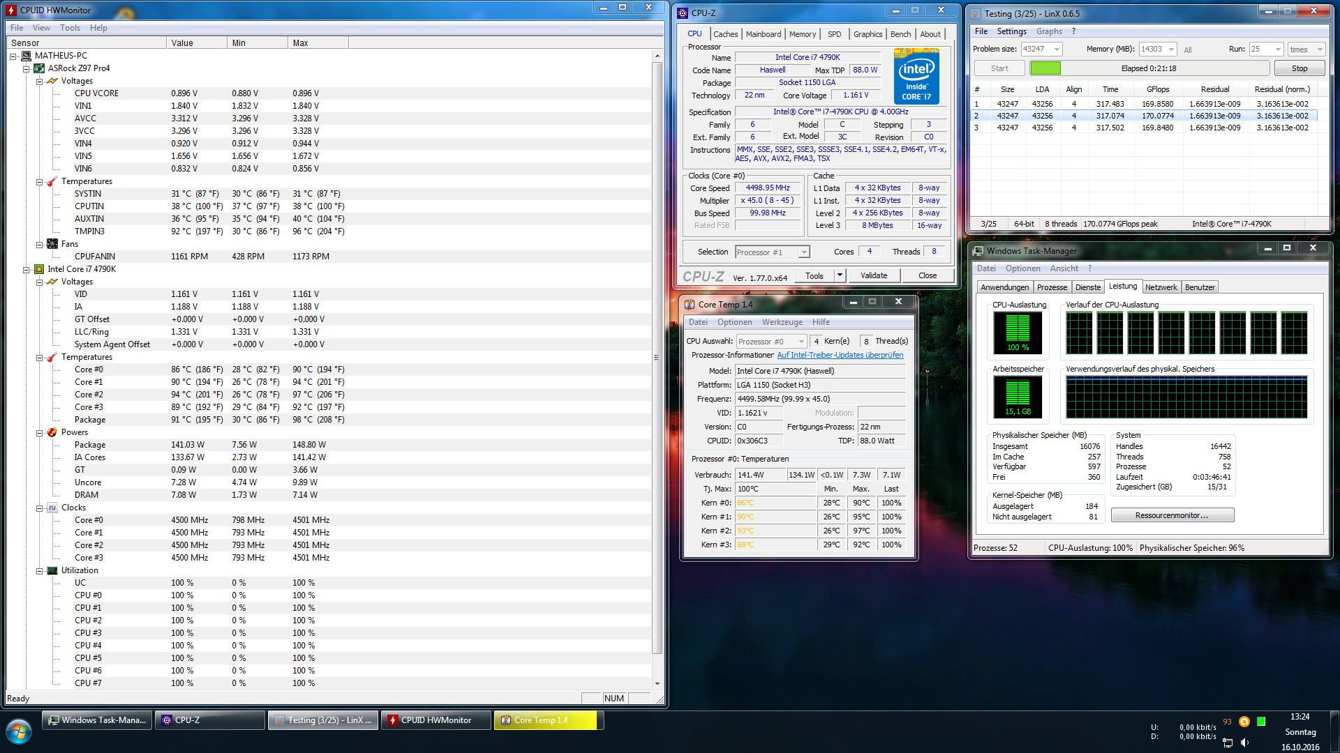

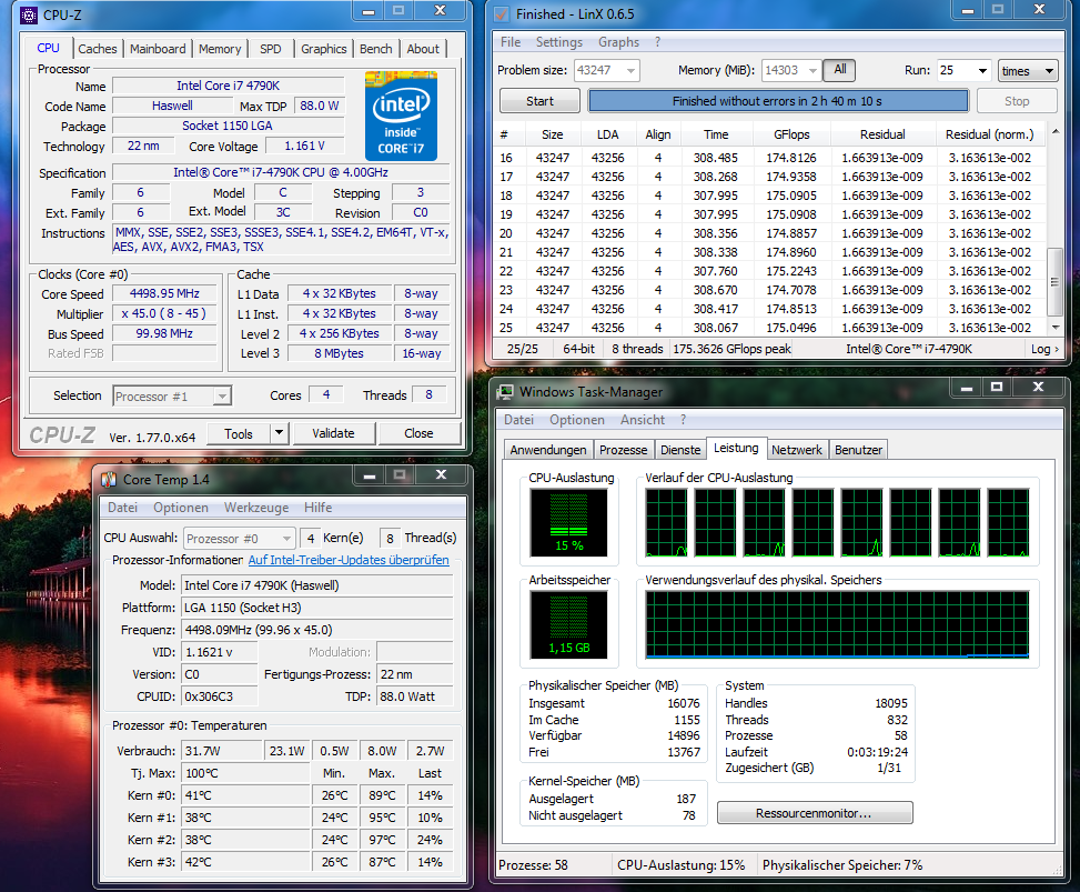

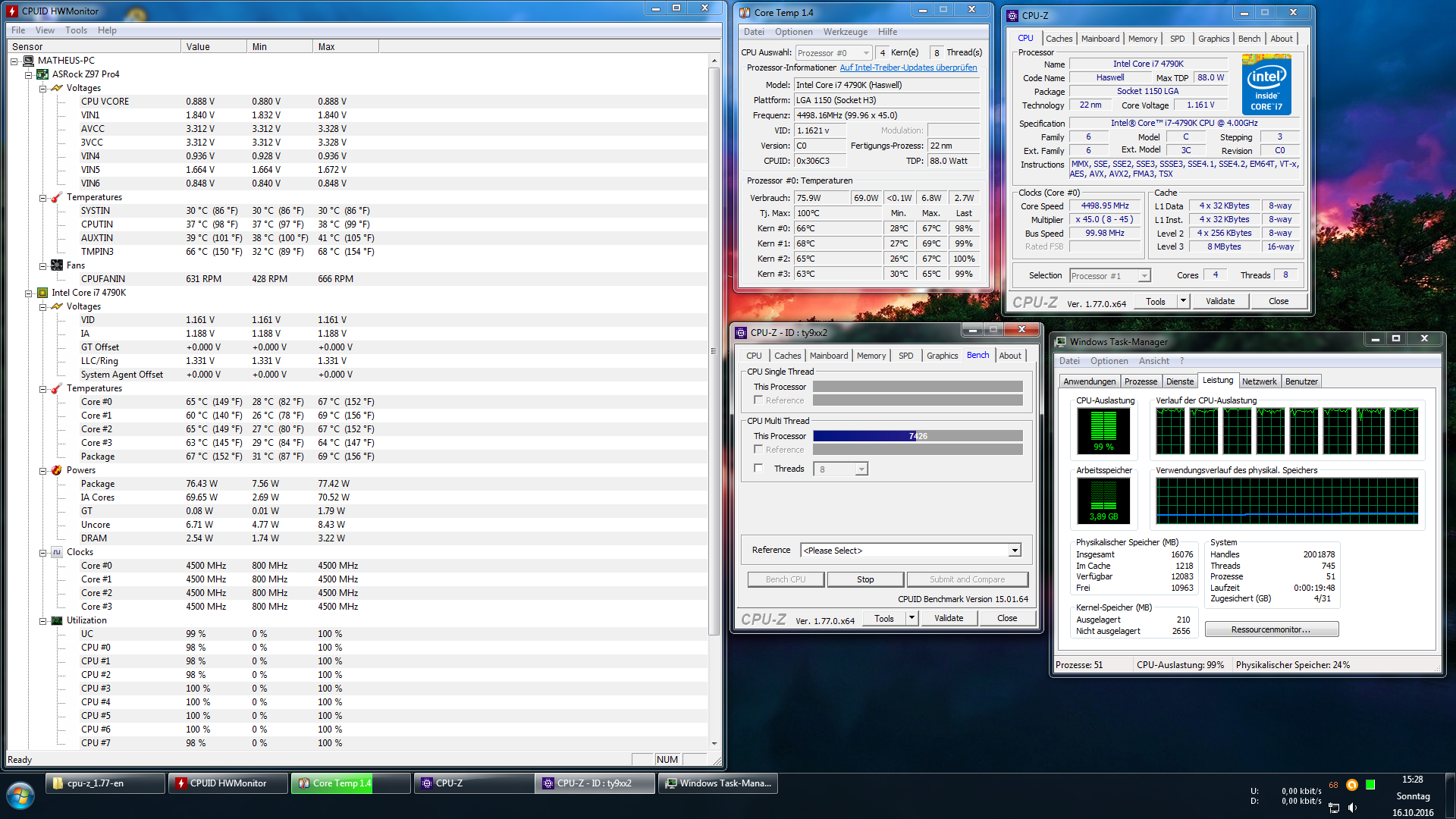

habe meine CPU mal probeweise auf 4,5 GHZ übertaktet und einen LINX Test laufen lassen. Laut CoreTemp hatte ich eine maximale Temperatur von 97° C ? Mir ist jedoch aufgefallen, dass CoreTemp während des Test's öfter "Aussetzer" hatte und das Fenster zwischenzeitlich ganz verschwunden ist oder flackerte (Version 1.4) - Kann ich die Temperaturen ernst nehmen oder lieber mal nen anderes Tool nehmen zum Temperatur auslesen ?
€dit:
So - habe es mit HWMonitor probiert - gleiches Spiel.
Erzeugt Linx einfach derart hohe Temperaturen ?
€dit:
ToniMacaroni
Captain
- Juni 2008
- 3.444
Core Temp ist schon ernst zu nehmen, LinX aber eher nicht. Das ist ein CPU Burner, der mit der Realität nichts am Hut hat. Willst du realistische Temps erzeugen, lasse den CPU-Z Stresstest laufen.

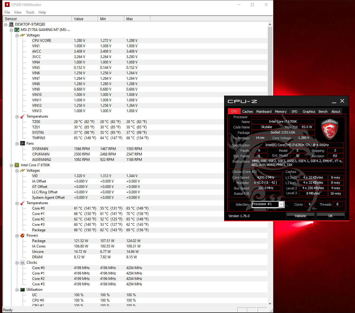

Hi
Hab mir grade ein neues System zusammengestellt, CPU Temp liegt bei 22-25° C im Idle und bei 65° C bei Prime95, Prozessor ist ein 6700K, die Temperaturen gehen in Ordnung oder ?
Hatte erst ein bisschen Sorge das ich zuwenig WLP benutzt habe...
ToniMacaroni
Captain
- Juni 2008
- 3.444
Nicht der Rede wert.

habe mir vor einigen tagen einen PC zusammengebaut und wollte gerne wissen ob so alles passt von den Werten her oder ob man noch etwas optimieren kann.
Mein System.
Getestet wurde unter Prime95 1 Stunde large FFTs
PS: Beim Spielen komme ich aufi 45-60c Maixmal
Mein System.
Code:
Betriebssystem
Windows 10 Pro 64-bit
CPU
Intel Core i7 6700K @ 4.00GHz
Skylake 14nm Technologie
CPU Kühlung
Lepa Aquachanger 240
RAM
32,0GB Dual Kanal Avexir Blitz Series, DDR4-3000, CL16 @ 1500MHz (16-18-18-36)
Motherboard
MSI Z170A GAMING M7 (MS-7976) (U3E1)
Grafik
G246HL (1920x1080@60Hz)
8190 MBNVIDIA GeForce GTX 1080 (MSI)
Speicher
232GB Samsung SSD 850 EVO 250GB (SSD)
1863GB Seagate ST2000DM001-1ER164 (SATA)
Optische Laufwerke
Keine optischen Laufwerke gefunden
Audio
USB Audio Class 1.0 and 2.0 Device Driver
Deathangel008
Grauer Jedi
- Jan. 2014
- 85.576
@ Salja: maximal 70°C sind völlig in ordnung, und wer zockt schon dauernd prime95?
Deathangel008 schrieb:@ Salja: maximal 70°C sind völlig in ordnung, und wer zockt schon dauernd prime95?
Danke für deine Antwort =) Aber gibt mir das einen Spielraum um OC zu betreiben ?
Deathangel008
Grauer Jedi
- Jan. 2014
- 85.576
ja, der chip kann auch deutlich mehr ab. und bedenke dass prime95 extreme lastzustände verursacht, die nicht unbedingt praxisnah sind.
Deathangel008 schrieb:ja, der chip kann auch deutlich mehr ab. und bedenke dass prime95 extreme lastzustände verursacht, die nicht unbedingt praxisnah sind.
Besten Dank =)
