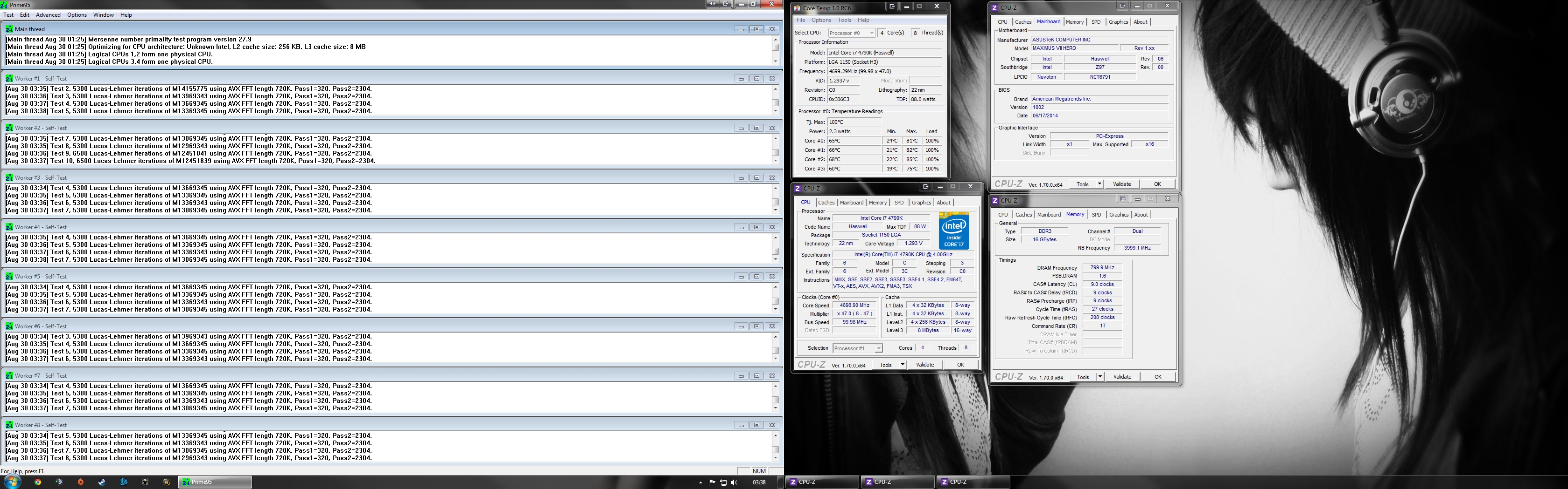

Ich habe die Lüfter relativ langsam laufen im Idle drehen die mit ca. 600 rpm und unter Last ca. 1000 rpm. Max wären 1500 rpm. Die Lüfter würde ich nur ungern schneller laufen lassen, ich mag einen leisen PC. Anbei sind 2 Screenshots von meinen ersten kurzen 2 Stunden Prime95 Durchläufen, die ich als relativ Stabil betrachtet habe. Danach wurden weitere Spannungen mit Prime verfeinert und zum Schluss musste Prime 24 Stunden durchlaufen. Die maximal Temperaturen damals unter Prime waren etwa so wie meine Temperaturen jetzt nach dem Spielen, allerdings liefen die Lüfter bei Prime mit Vollgas.

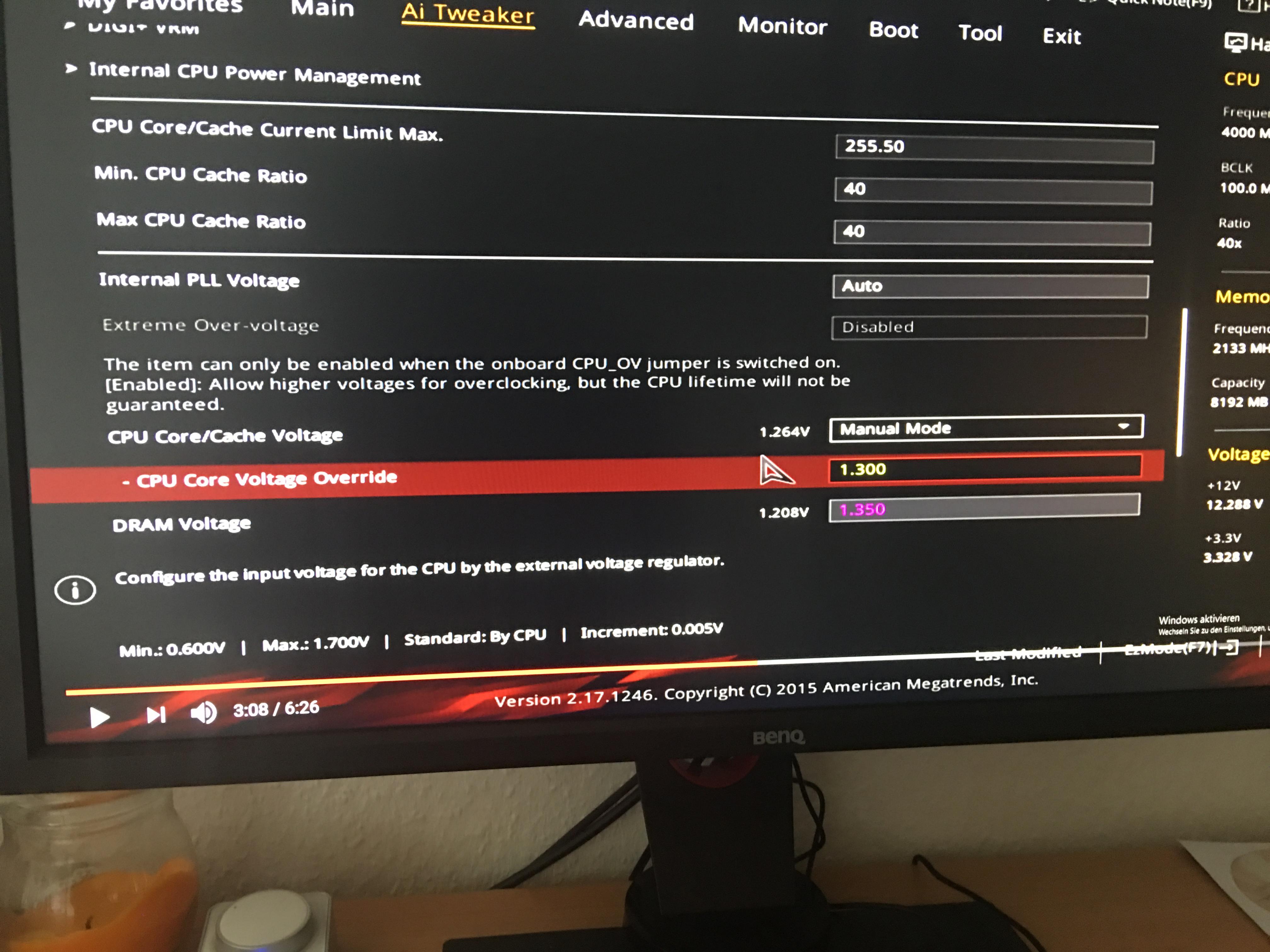

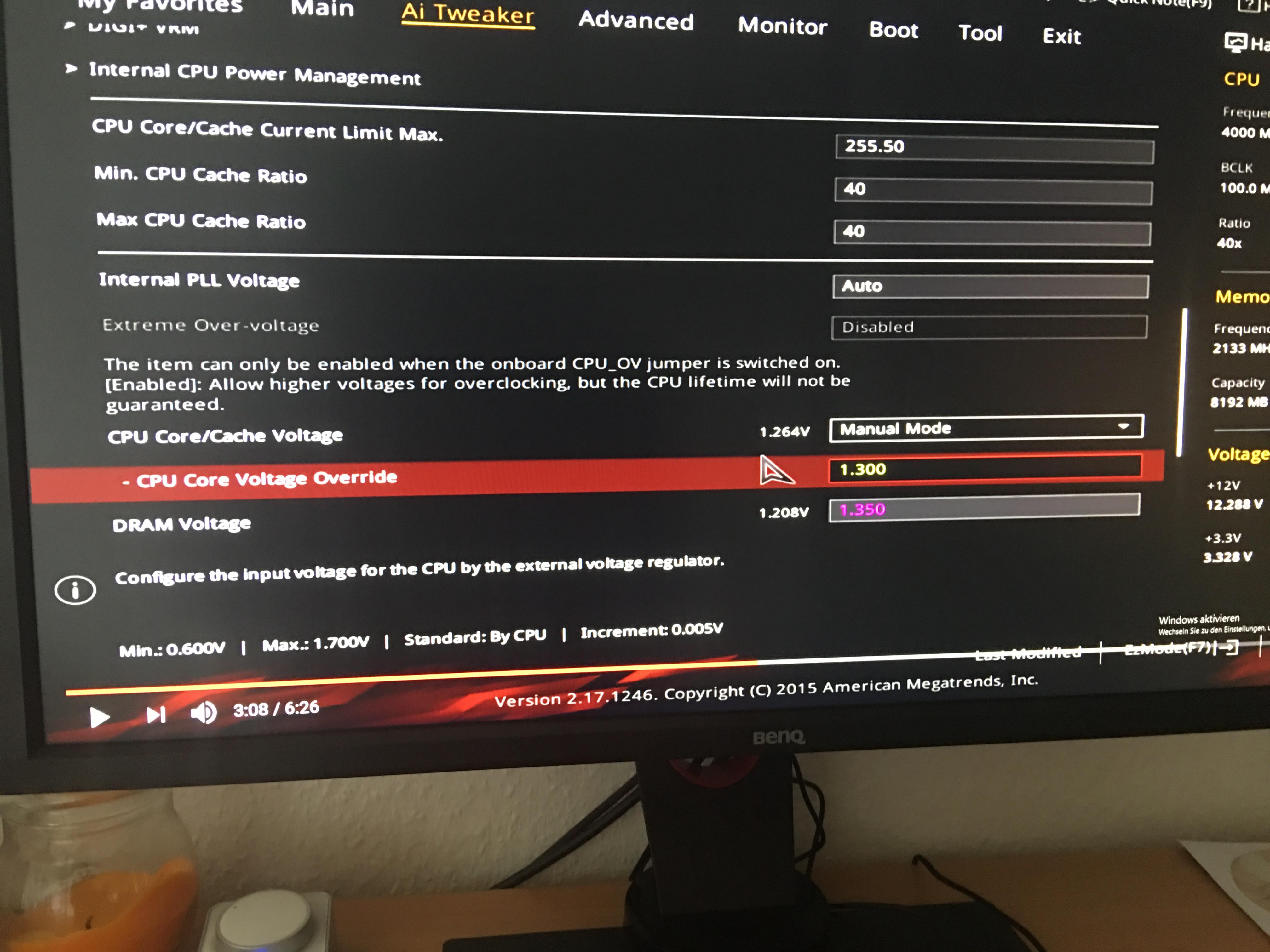

Hier müsstest du fündig werden :)

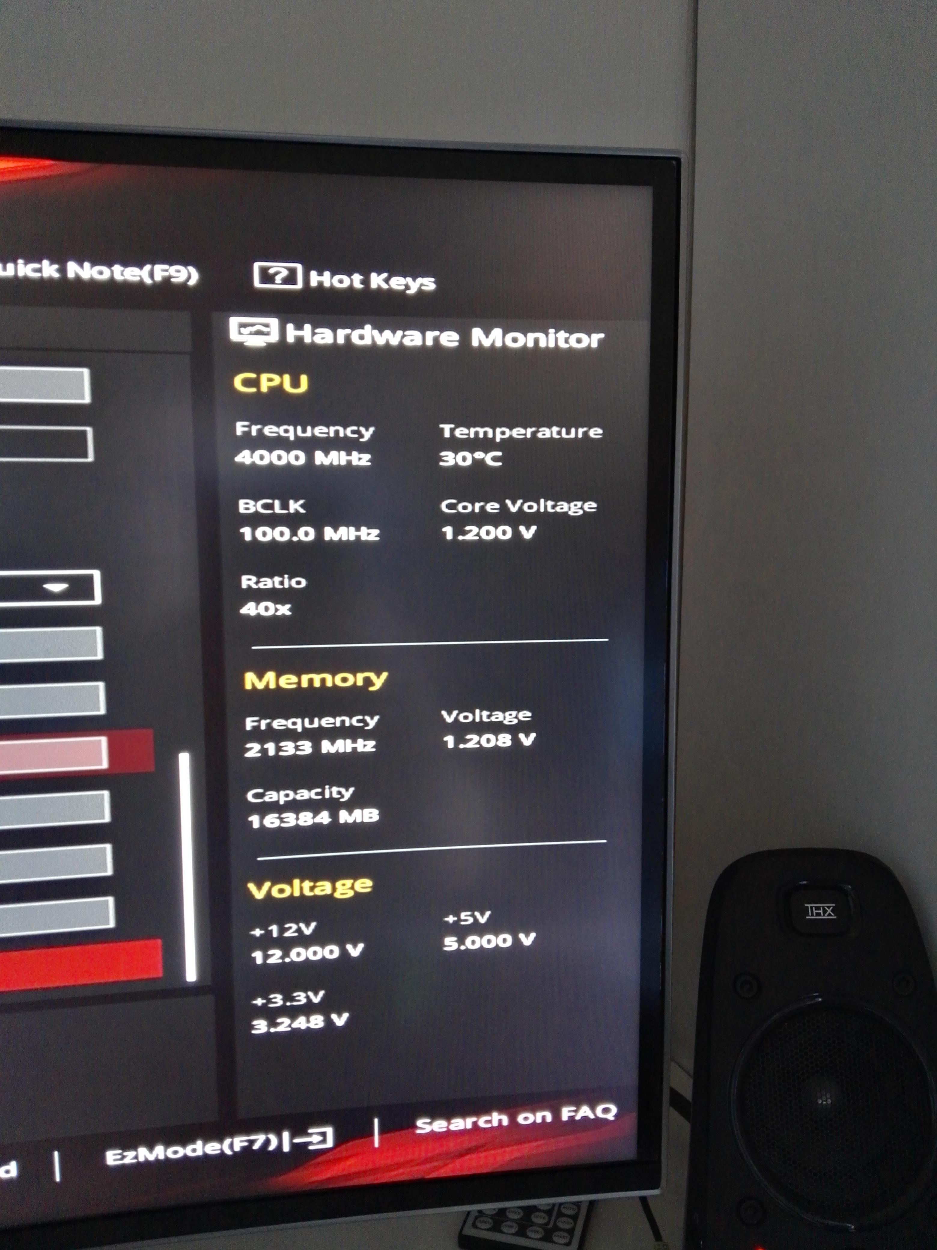

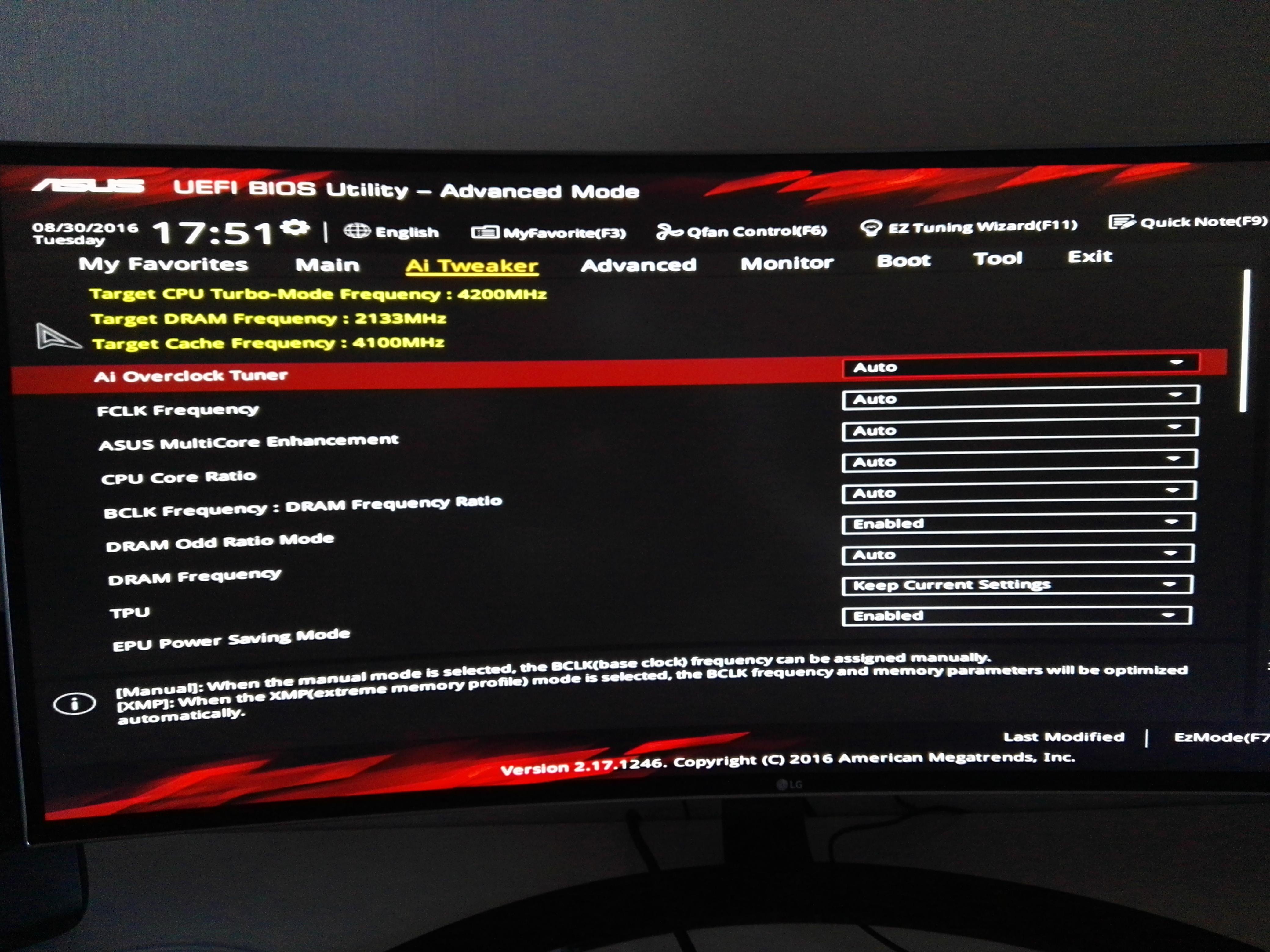

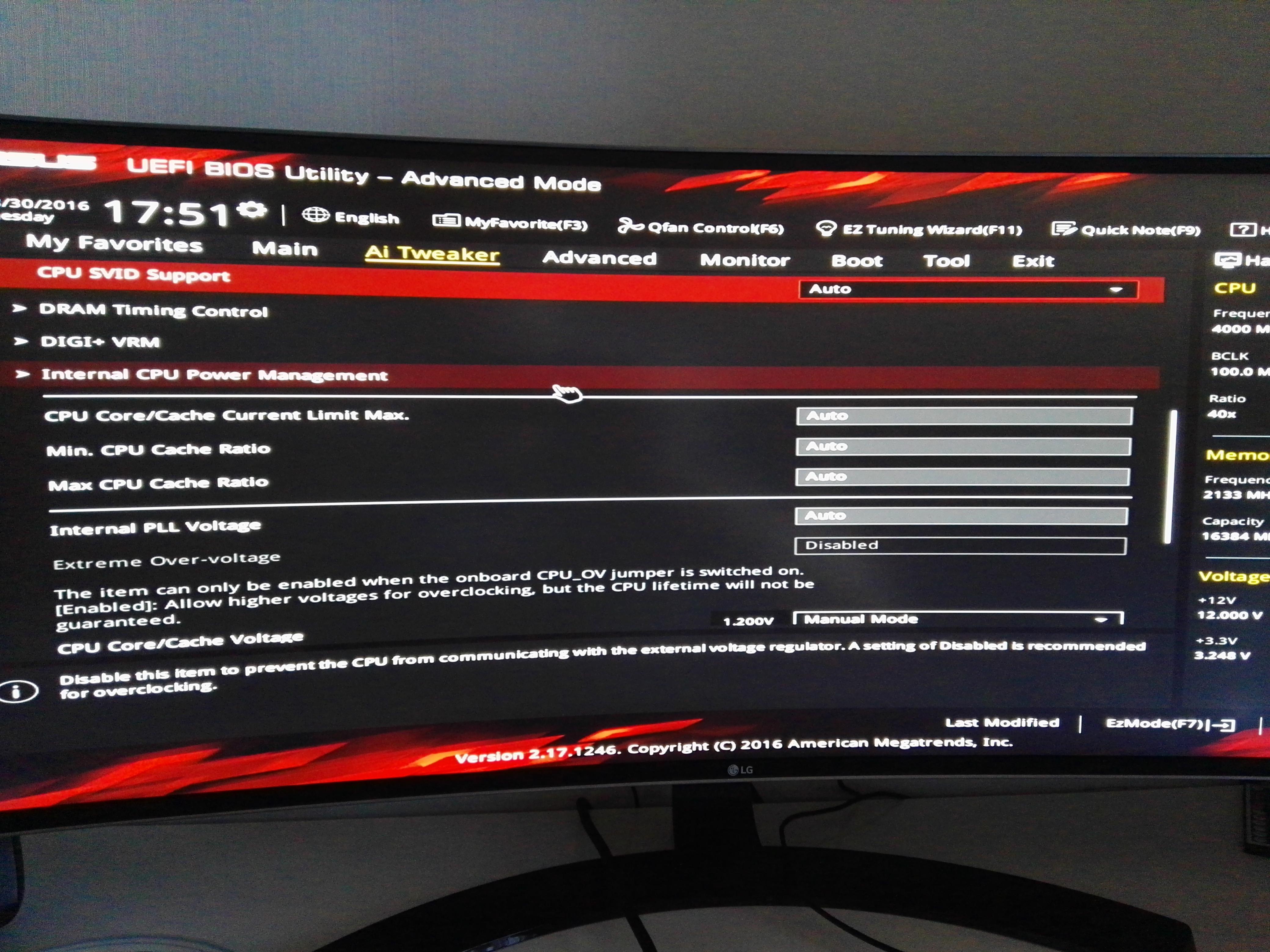

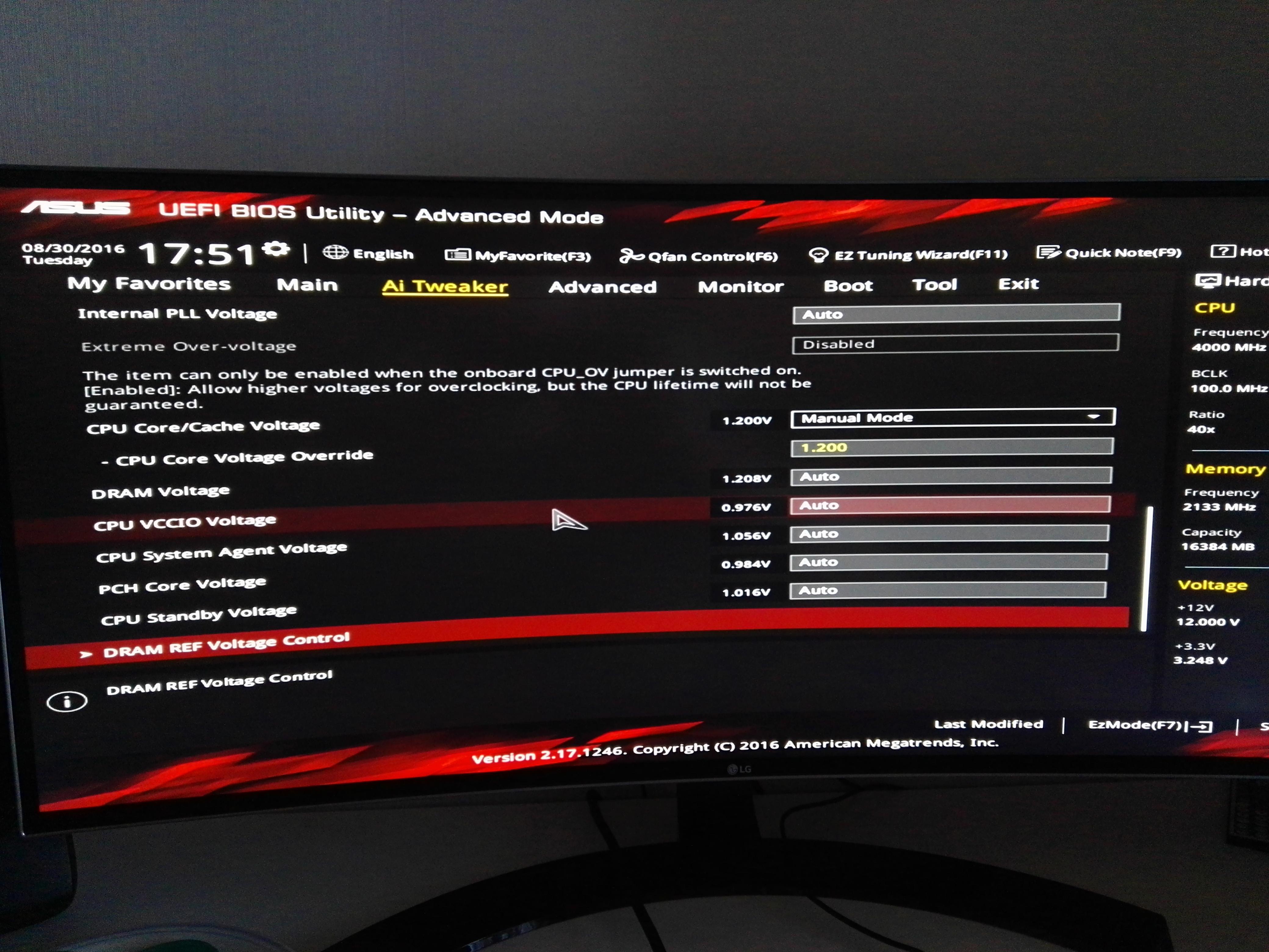

Hier mal ein paar Fotos von den Einstellungen in meinem BIOS vlt könnt ihr mir ja sagen was da falsch läuft bzw falsch eingestellt ist?

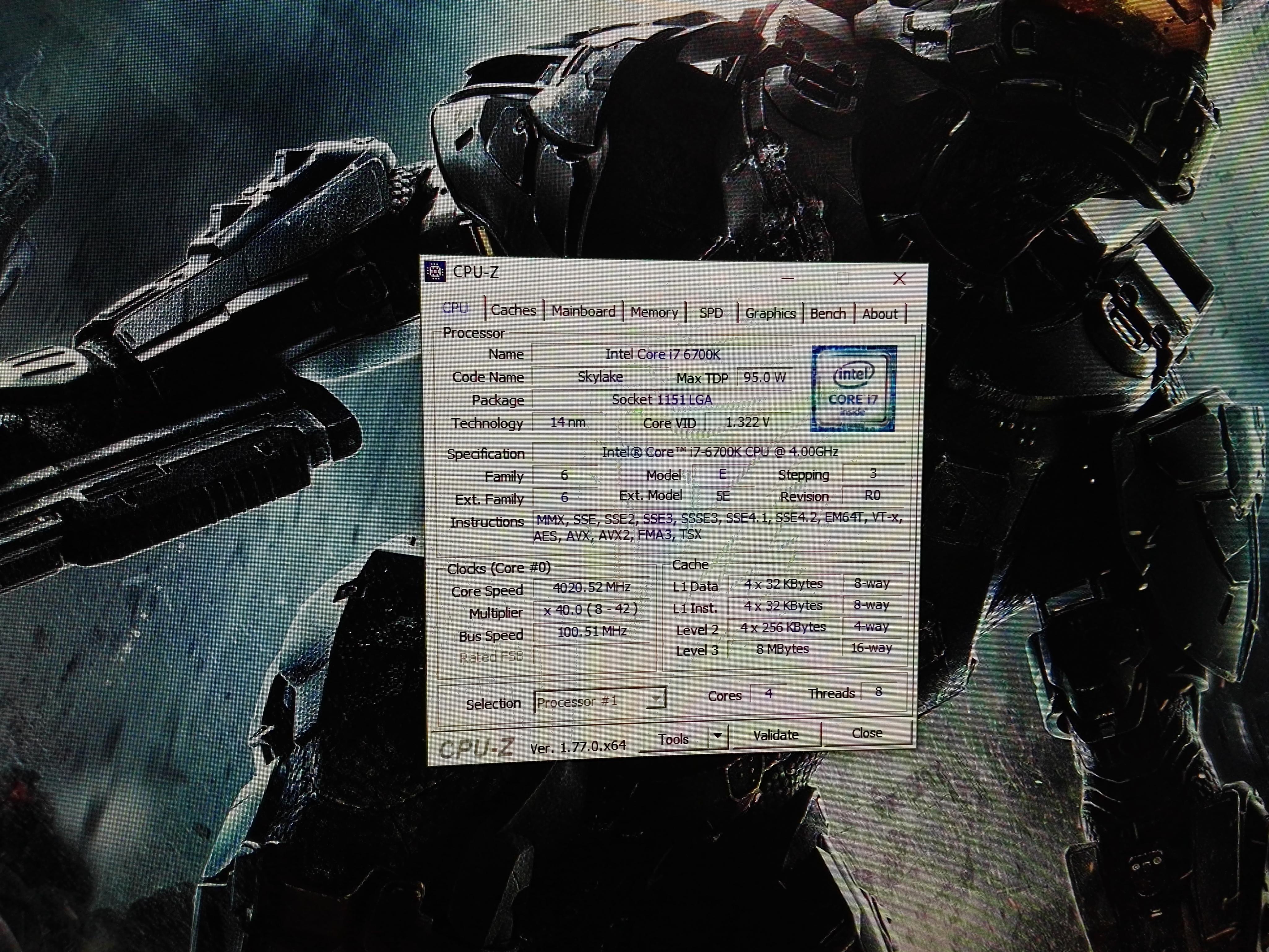

Wie gesagt was mich stört bzw was ich komisch finde, dass ich eigentlich alles eingestellt habe und auch die Übersicht (oben rechts) die korrekte Spannung von 1.200V anzeigt, CPU-Z dann aber Spannungen jenseits von 1.3V anzeigt.
Ansich könnte es mir ja eigtl egal sein, da die Temps kein Problem sind aber ich mag es nicht wenn ich etwas einstelle bzw versuche zu machen und es dann nicht funktioniert aber vlt könnt ihr mir ja helfen :D
Die Untermenüs musst du dir natürlich auch anschauen :rolleyes:
Stell erstmal oben AI Overclocker Tuner von Auto auf Manuell. Dann öffnest du Digi+VRM und dort sollte es dann "Load-Line" geben. Zumindest steht das so im Handbuch
Load-line ist in den Intel VRM-Spezifikationen enthalten und beeinflusst die CPU-Spannung. Die Betriebsspannung der CPU wird proportional zur Betriebslast der CPU abnehmen. Höhere Ebenen der Freibord Kalibrierung erhalten einer höheren Spannung und eine bessere Übertaktungsleistung, aber erhöhen die CPU und VRM Wärme. Wählen Sie aus den Ebenen 1 bis 7, um die CPU-Leistungsspannung zwischen 0% und 100% einzustellen.
Konfigurationsoptionen: [Auto] [Level 1] [Level 2] [Level 3] [Level 4] [Level 5] [Level 6] [Level 7]
Dann kannst du dir gleichzeitig mal noch den Offset Modus anschauen. Die Spannung fest auf 1,2 Volt zu setzen ist "Quatsch", gib der CPU generell lieber -0.050 oder 0.075 mV weniger, als die Spannung zu fixieren. Das heißt dort wo du jetzt Manuel Mode drin hast gehst du auf Offset Mode (den normalen nicht den Adaptiven) und stellst mal - ein und als Zahl 0.030 für den Anfang. Dann bekommt die CPU für alle Taktfrequenzen 30 mV weniger, sowohl im Idle als auch bei Last. Dort kannst du dann solange die Zahl vergrößern -> weniger Volt, bis die CPU instabil wird. Entweder er freezed dir im Leerlauf, weil er zu wenig Volt bekommt, oder bei Last. Bei Last kannst du dann später mit der Load Line dagegen steuern, im Leerlauf musst du die Zahl wieder verkleinern. Aber das ist alles Zukunft. Schau erstmal, ob sich mit Offset - 0.030, AI Tuner auf Manuell und Load Line auf Level 0 oder 1 etwas verändert. Dann kannst du berichten und weitertesten.
