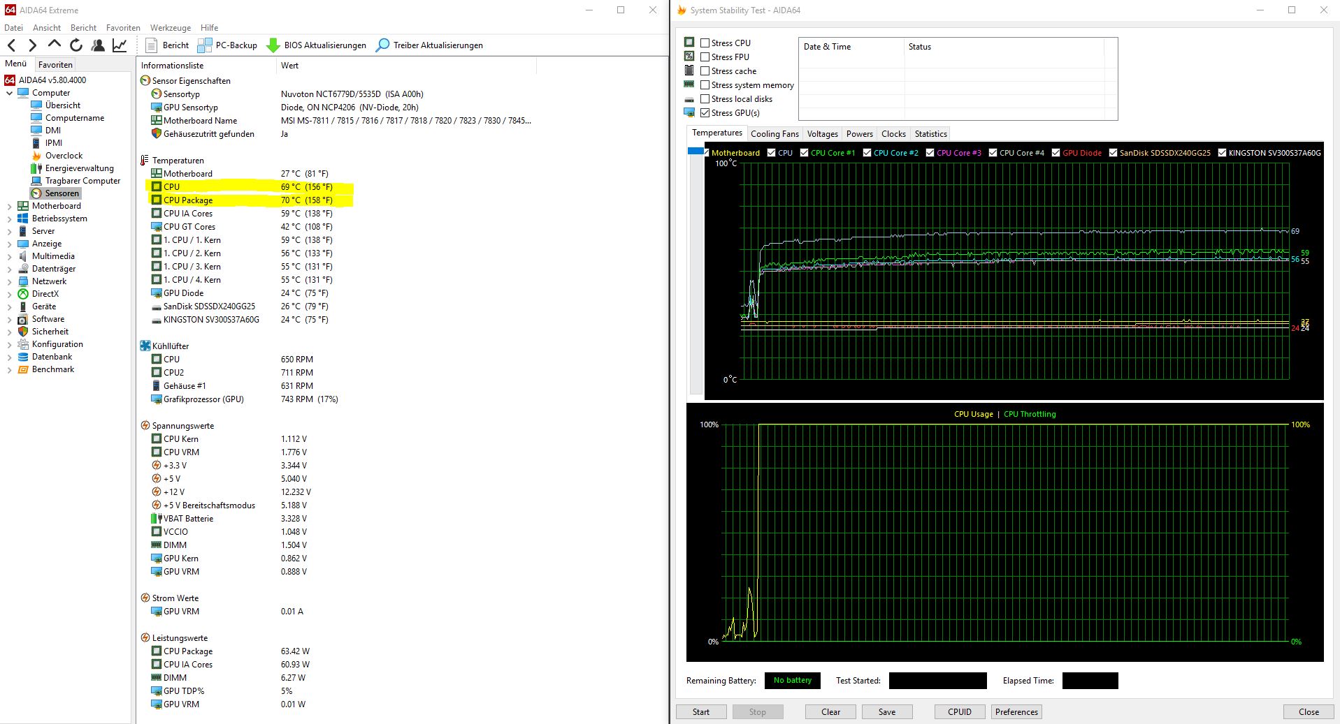

Kann mir einer sagen was genau mit der CPU Temperatur und mit CPU Package in AIDA64 gemeint ist? Diese sind bei mir immer mindestens 10 Grad höher als die Core-Temps. Vor allem mit OC gehen die hoch bis auf 90°C und mehr, was dann zum Absturz führt. Und wie könnte ich diese Temps runterbekommen? Die Core Temps sind bei mir immer im grünen Bereich.
Normalerweise liegen die gelben Werte unter den einzelnen Core-Werten. Das sagt eigentlich nur, dass man diese Sensoren nicht allzu genau nehmen kann. Schon garnicht, wenn man nicht weiß, welche Sensoren da ausgelesen werden und wo diese sich genau befinden.
Thermische Drosselung bezieht sich immer auf die Kerntemperaturen und diese würde ich auch als Anhaltspunkt nehmen. Heißere Punkte als die Kerne sollte es auf der CPU nicht geben, außer vielleicht, man hat sehr hoch getakteten Speicher und sehr viel Spannung am IMC anliegen oder die iGPU ist stark ausgelastet, dann wäre das theoretisch denkbar. Package bezieht sich auf sämtliche Teile des DIE, incl. Cache, iGPU, usw.
