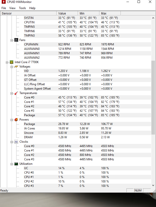

Ich versteh nicht wieso meine Temps im Idle so hoch sind... vielleicht sollt ich noch mehr Gehäuselüfter verbauen? 1x140er der ausbläst und 2 120er die vorne luft ansaugen hab ich bis jetzt drinne... was sagt ihr? Oder vielleicht nen anderen CPU kühler..? Momentan hab ich den dark rock3.
CPU-Kühler hab ich von mindfactory draufmachen lassen also müsste sitzen...gehe ich mal davon aus da ich sowas noch nie gemacht hab.
Die Temperaturen unter Last kann man gerade noch so dulden oder was sagt ihr?

Der Screenshot soll Last sein? CPU-Auslastung liegt da bei unter 10%, kann also nicht sein. Richtig idle ist das aber auch wieder nicht. Generell brauchst du dir um die idle-Temps keine Gedanken machen. Das wird eh falsch ausgelesen, die Sensoren gehen nur im Bereich des Temp-Limits genau.
Nee, der Screenshot ist nicht bei Last gemacht aber man sieht ja die Temperatur die ich unter Last hab bei der 'Max'
Spalte.
Ja genau so hatte ich es auch bei meinem 7700K. Hast Du die Last mit Prime erzeugt?
Ich glaub nicht, dass die Gehäuselüfter Dein Problem sind, sondern die"unbehandelte" CPU, aus eigener Erfahrung.
Vielleicht ist der Transport von Mindfactory zu Dir der ganzen Geschichte auch nicht bekommen.
Setz Dich doch mal mit dem Thema Kühler/CPU/Wärmeleitpaste auseinander und mach es nochmal selbst. Es ist nicht schwer und kann Spaß machen, vor allem mit dem Erfolg eines kühleren PCs.
Jaa, mit Prime.
Ok,dann mach ich das mal. Das kann natürlich gut sein dass das durch den Transport ist.
Kann natürlich viele Ursachen haben, warum die CPU heißläuft. Aber wenn ich schon 7700K höre... :) Die meisten haben scheinbar ab Werk das Problem.
Die wesentliche Verbesserung hatte ich erst nach dem Köpfen und dem kompletten Umstieg von "herkömmlicher" Wärmeleitpaste auf Flüssigmetall - im Idle und auf Last.
Mit "unbehandelt" meinte ich, dies sein zu lassen.
Google einfach mal ein paar Tutorials. Am besten welche, in denen Dein Kühler verwendet wird.
Habe auch erst einen fertig montierten PC online gekauft (der Kühler auf dem Mainboard war jedoch wesentlich leichter als Deiner) und mich dann erst nach und nach an das Thema Kühlung ran getastet und selbst Hand angelegt. Nun bin ich zufrieden.

Für Prime95 mit AVX und ohne Offset sind 85°C völlig normal...
ohne AVX ist es eher hoch, zwra noch im Rahmen, aber eigentlich zu hoch...
Welche Prime-Version haste benutzt und haste ein AVX-Offset im Bios eingestellt?
Ich hab Prime95 v29.1, build 14 benutzt. AVX/offset sagt mir leider gar nichts, im bios hab ich jedenfalls dafür nichts verstellt.^^
Ich bin auch noch nicht dazu gekommen den cpu kühler zu wechseln, das nehm ich mir für morgen vor.
