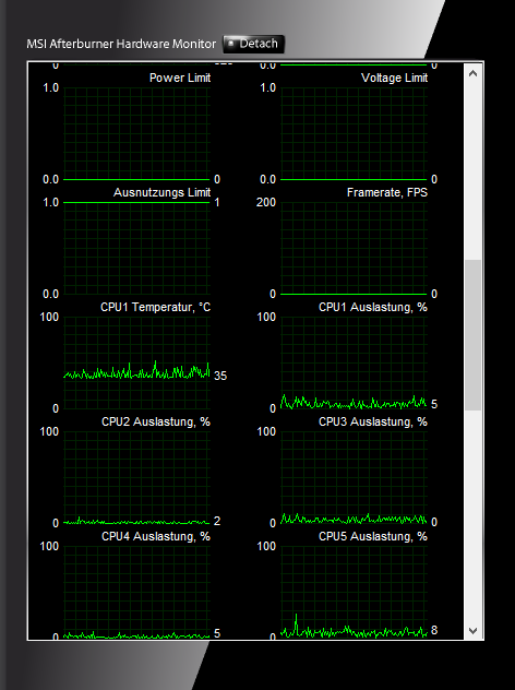

So nennt mich verwöhnt allerdings hatte ich bei meinen vorherigen CPU (AMD FX 6300) im IDLE eine Temp von 35°c - konstant - 0 Schwankungen.
Nun mit der Kaby Lake CPU im Idle 35 - 42 Grad, allerdings sehr stark schwankend, manchmal springt er sogar auf 60 Grad und dann sofort wieder auf 40 zurück, im IDLE - so starke Schwankungen normal?
Hier ein Bild vom IDLE:

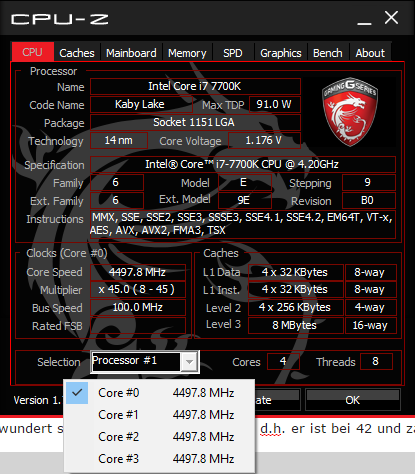

Man könnte ja sagen, ist nicht weiter wild, aber jetzt kommt der Clou, mit CPU-Z habe ich im IDLE nebenher die Spannungen überprüft und da ist er auch nicht konstant sondern sehr Sprunghaft von 0,930-1,200 im Idle, solche Spannungen?
Hier ein Schnappschuss aufgenommen neben dem Tippen:

Jo, statt nur Temps und Spannungen anzuschauen, vielleicht auch einfach mal den Takt mit im Auge behalten? Der wird nämlich genauso herumspringen. Wenn die CPU von 0,77 MHz im absoluten Leerlauf auf 4,4 GHz hochknallt ist ein entsprechender Temperaturanstieg kein Wunder
Genau das mache ich und ich habe den Takt noch nicht ein einziges Mal auf 800MHZ gesehen der Takt ist konstant auf 4,5 GHZ währenddessen die Spannung aber schwankt.

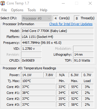

Ich habe auch nochmal mit CoreTemp ausgelesen da ist die VID sogar noch höher bei immer gleichen Takt.:

Naja, wie schon im von dir eröffneten Thread geschrieben wurde: Wenn dein Rechner läuft und keine Probleme macht, brauchst du dich auch nicht weiter um Temperaturen und Spannungen kümmern. Die Spannungsschwankungen sind davon abgesehen normal, sind einfach Stromsparmechanismen.
Wenn der Takt noch nicht auf 800 MHz war hast du entweder das Energieprofil auf Höchstleistung oder entsprechend im BIOS das Heruntertakten deaktiviert.

Ja, wenn du nicht möchtest, dass die CPU dauernd auf dem höchsten Takt steht, dann stell Ausbalanciert ein. Bei Höchstleistung taktet die halt nie herunter.

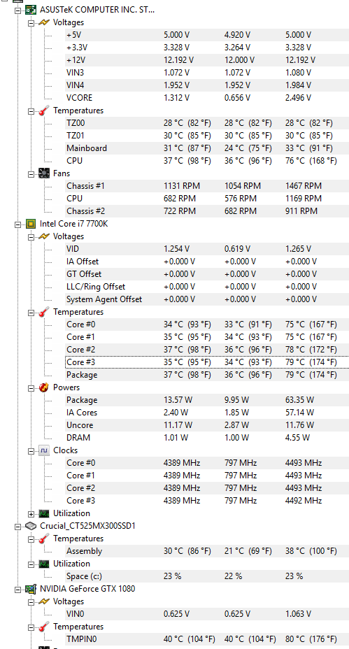

Junge, junge, ich hätte nicht gedacht, dass die Temperaturunterschiede von SK zu KL im direkten Vergleich so groß sind...
Setting:
Thermaltake Core X9
Gehäuselüfter: 200mm vorne saugend, 140mm hinten blasend, 2x140mm und 120mm Deckel blasend
CPU-Kühler: Deepcool Captain 240ex AiO, 240mm Radiator im Deckel montiert, blasend.
Asus Z170-A Mainboard
Gainward GTX1080 Phoenix GLH
CPU vorher: i5 6600K@4,4GHz über Multiplikator, -0,05V VCore offset
CPU nachher: i7 7700K@stock
einzige sonstige Veränderung betrifft die WLP: beim 6600K die werksmäßig applizierte WLP des Kühlers, beim 7700K wurde Gelid Extreme GC2 WLP (das ist eine der besseren) mittels Punktmethode (Tropfen auftragen und den Anpressdruck des Kühlers die Verteilung erledigen lassen) verwendet.
Zu den Temperaturen:
Elite Dangerous VR Ultra mit der Oculus Rift
vorher: max. 50°C
nachher: max. 68°C
Prime95, alle Lüfter auf volle Pulle:
vorher (Small FFT): max. 72°C nach 30 Minuten
nachher (nur Blend, nicht mal Small FFT): 85°C nach 5 Minuten -> habe ich dann abgebrochen.
Ich habe dann gleich mal den Dr. Delid zum Köpfen der CPU bestellt, aber dennoch würden mich Eure Meinungen interessieren:
Mir kommt die Temperatur des 7700Ks nichtsdestotrotz zu hoch vor, besonders der P95-Blend-Test gefällt mir so gaaar nicht. Was könnte ich, abgesehen vom Köpfen der CPU, mglw. noch verbessern? WLP noch mal klassisch auftragen? Doch andere WLP? Kann ja nicht so einen Unterschied ausmachen, oder?
Mein Ziel sind Temperaturen unter 60°C beim normalen Betrieb und nicht viel höher als 70°C mit P95.

Habe einen geköpften 6700K, aktuell Lufgekühlt mit dem Brocken 2 in der PCGH-Version und kommt mit Prime95 1344K auf 60/61°C nach ca. 2 Stunden. 1,268v bei 4,5 GHz. Passt das soweit?

Ja.
@Londo
Temps sind nicht zu hoch.
@Londo
