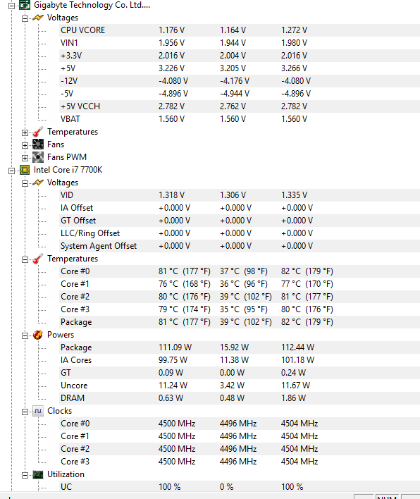

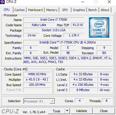

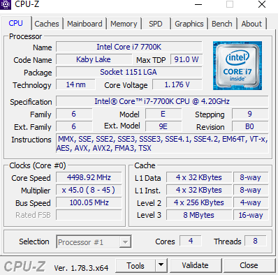

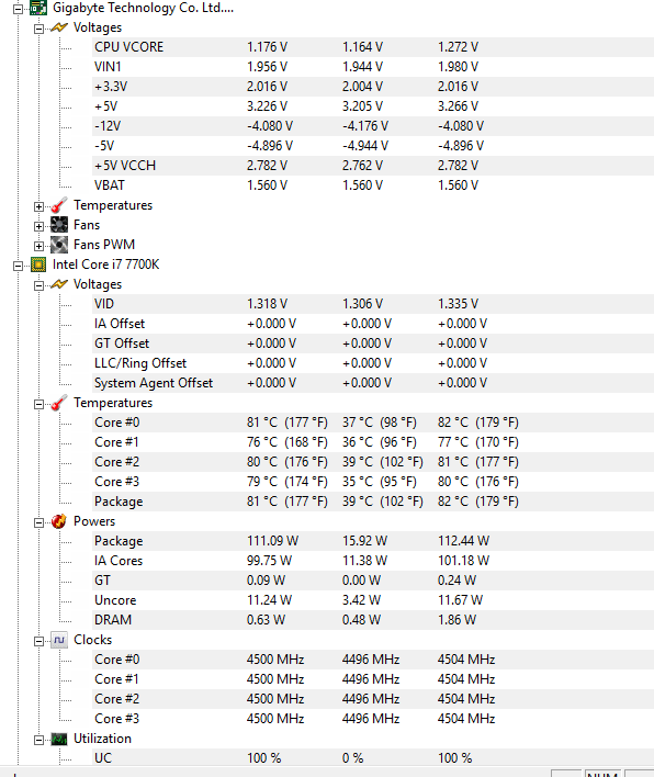

habe mir letztens einen PC mit einem i7-7700k zusammengebaut. Hab nun eine Frage bezüglich der VCore Spannung. Habe mal die Spannung im BIOS auf 1.300 eingestellt. In Prime95 (siehe Bilder) sieht das ganze dann so aus, dass ich allerdings im value irgendwas um 1.170 habe. Meine Frage ist, ob das normal ist, dass die Spannung unter Last verrringert wird (Sry, kenne mich da noch nicht wirklich aus) und ob die Temperatur von max. 80° in Prime95 ok ist?. In Games habe ich meistens irgendwas zwischen 62 und 72 Grad. Habe den Prozessor nicht übertaktet, er läuft nur auf seinem Turbo Takt.
Als Kühler verwende ich den Be Quiet! Dark Rock 3 Kühler.
