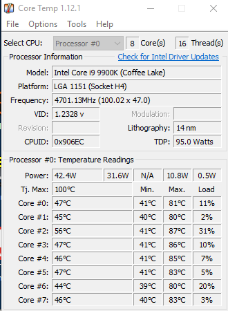

@Deathangel008
Bei 1200rpm ca
Also der Clockspeed war konstant bei 4700mHz, genau wie Core Voltage

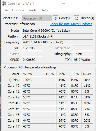

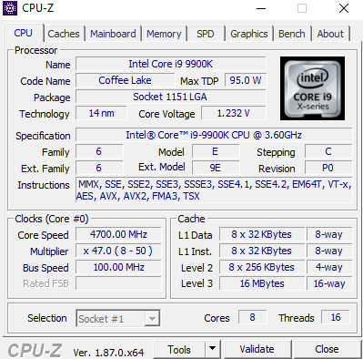

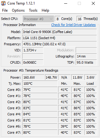

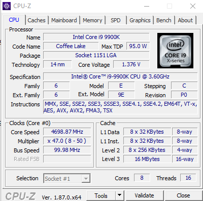

ich habe bei meinem 9900k schon auf stock speed hohe Temperaturen.
System:
MSI Z390 Gaming Pro carbon
650 Watt Seasonic FOCUS Plus 80+ Gold
be quiet! Dark Rock PRO 4
Sharkoon TG5 RGB
Win 10 64 bit
Idle:
Load(Prime95):
Anhang anzeigen 735787Anhang anzeigen 735788
Settings:
Wüsste gerne wieso die CPU so heiß wird, der Kühler sollte doch eigentlich ausreichen :/
Idle:
Deine CPU braucht 1,37V im Stock Betrieb? Das kann doch nicht sein oder? Meiner läuft Stock auf ca. 1,15V. Sprich wenn deine Spannung zu hoch ist sind dementsprechend auch deine Temperaturen höher

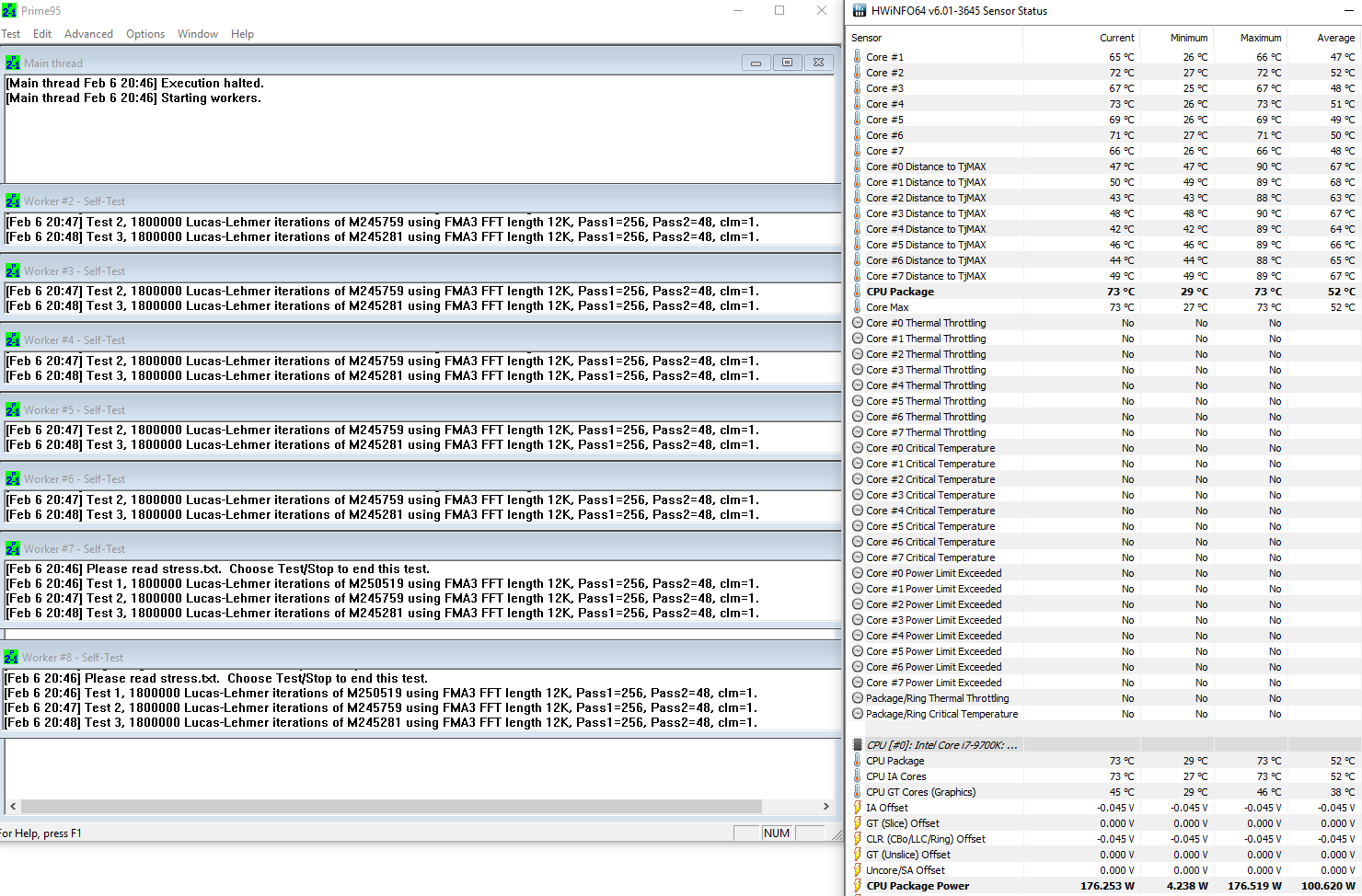

Mein i7-9700K geht bei AVX/FMA3 mit small FTTs auf 180W und selbst da hält ihn den Noctua NH-D15 auf 75-85°C.

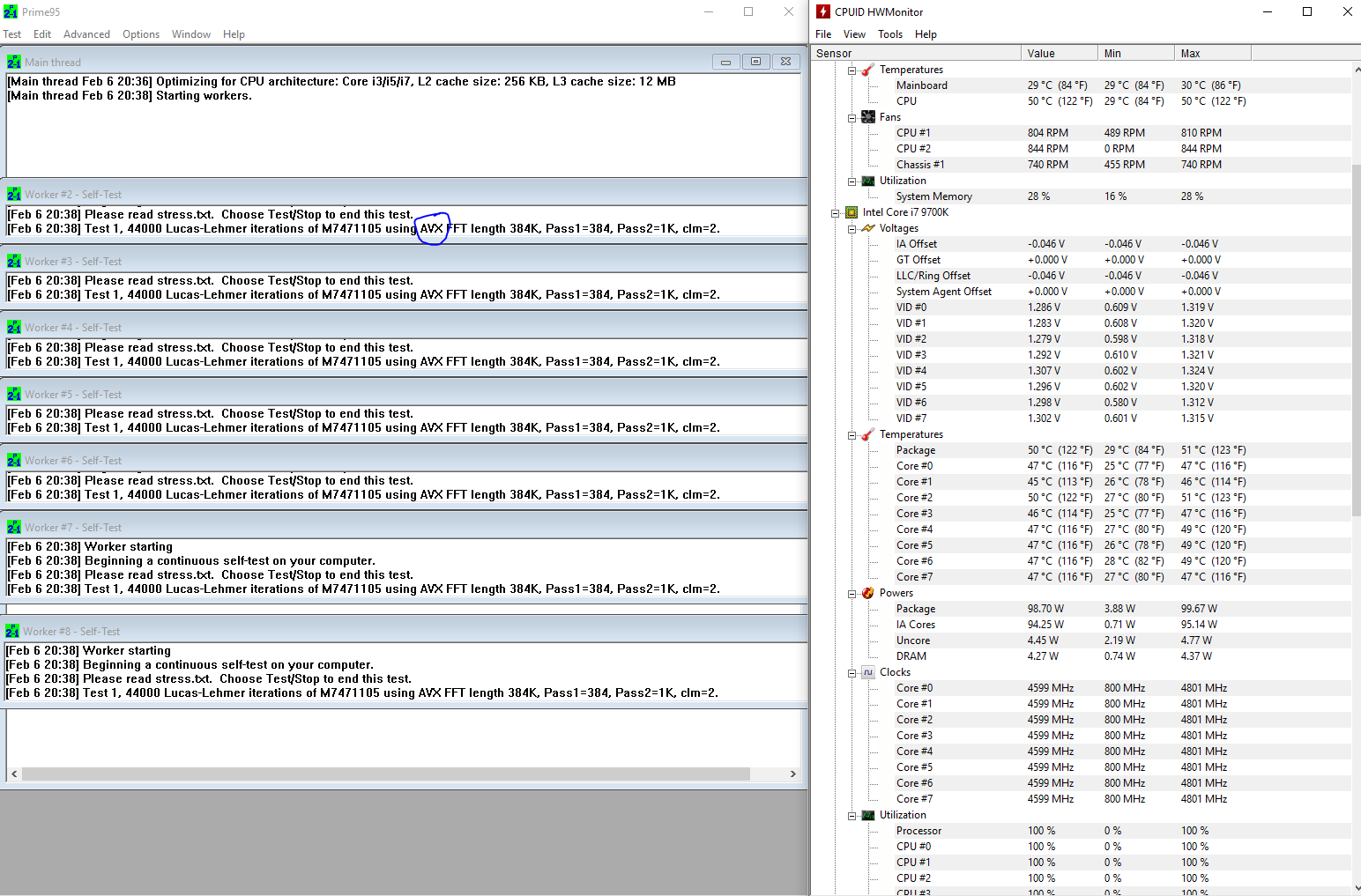

Hier mal Blend mit AVX und 98W (siehe Anhang).
AVX/FMA kannst du in der local.txt de-/aktivieren:
CpuSupportsAVX=0
CpuSupportsFMA3=0
CpuSupportsFMA4=0
CpuSupportsAVX2=0
CpuSupportsAVX512F=0
76W ist ja ein Witz für die Kühlung.

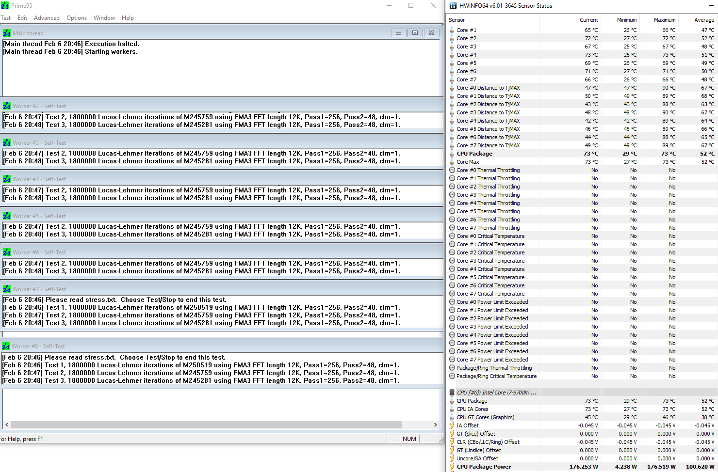

Hier mal "small FTTs" mit FMA3 und 176W (123.png)
max. 73°C und das ist rein synthetisch, sowas macht kein reales Programm.
