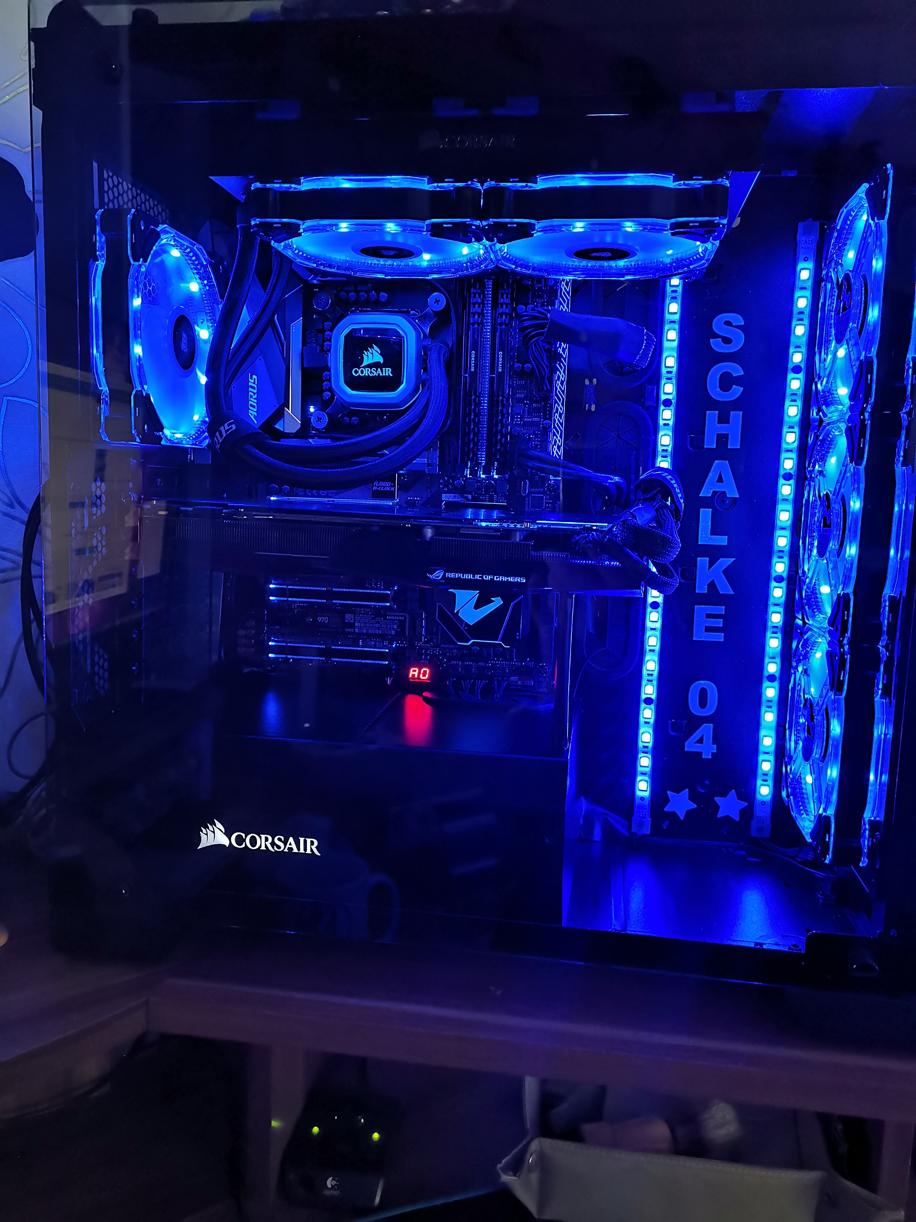

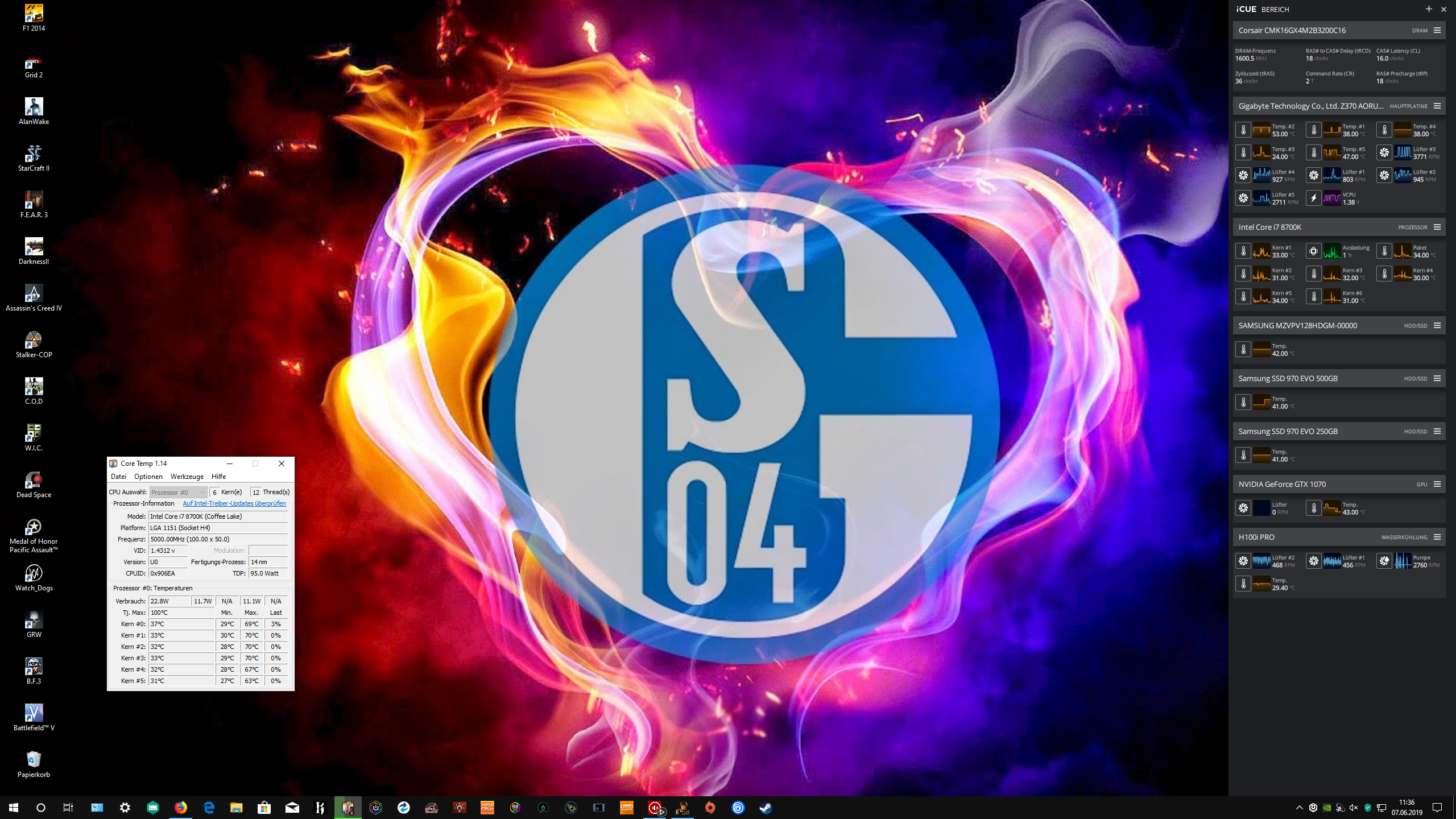

Hallo habe mir einen PC zusammengestellt und möchte erfahrende Gamer fragen ob laut der Screens alles im Grünen bereich läuft.

Mit was hast du gebencht/gestresst?
Ein paar Infos im Thread wären sehr hilfreich, sonst muss man "Such die Specs" im Screenshot spielen.
Ein Bild vom Innenleben sagt uns leider auch sehr wenig ^^-
Vielleicht auch sagen wie viel spannung/offset etc eingestellt ist um auf die 5Ghz zu kommen
70°C @ 5GHz ist fast schon ein wenig kalt.
Wie sind die denn zustande gekommen? CPU Stresstest? Gamen? Idle?
Die Frage ist ob der PC stabil läuft und die CPU sich nicht heruntertaktet.
Die Temperatur ist erstmal nur ne Zahl auf dem papier.
Sieht gut aus. Die CPU fängt erst weit über 90 Grad an mit dem runtertakten.
Du solltest nur mal dein Hintergrund wechseln, sonst ist alles in Ordnung :D
Und natürlich das fiese im Gehäuse wieder ausbauen.

Wenn die CPU zu warm wird, fängt diese an zu throtteln. Wenn sie nicht throttelt, dann sind die Temps Ok!

Okay, jetzt ernsthaft: OC ist genau dann stabil, wenn das System keine Artefakte erzeugt, nicht abstürzt und nicht wegen Überhitzung heruntertaktet. Und das können wir aus der Ferne nicht bewerten :)

Im Stress CPUZ 80-85 Gaming 65-70

Ich finde den vCore von knapp 1,43 schon etwas hoch.

Stress 80-85 Game 65-70 Idle 30-40
Habe die Einstellung vom Bios so übernommen!

70°C bei welcher last?
edit: warum erstellst du den thread eigentlich im subforum "Luftkühlung"?
Stress 80-85 Games 65-70 Idle 30-40
