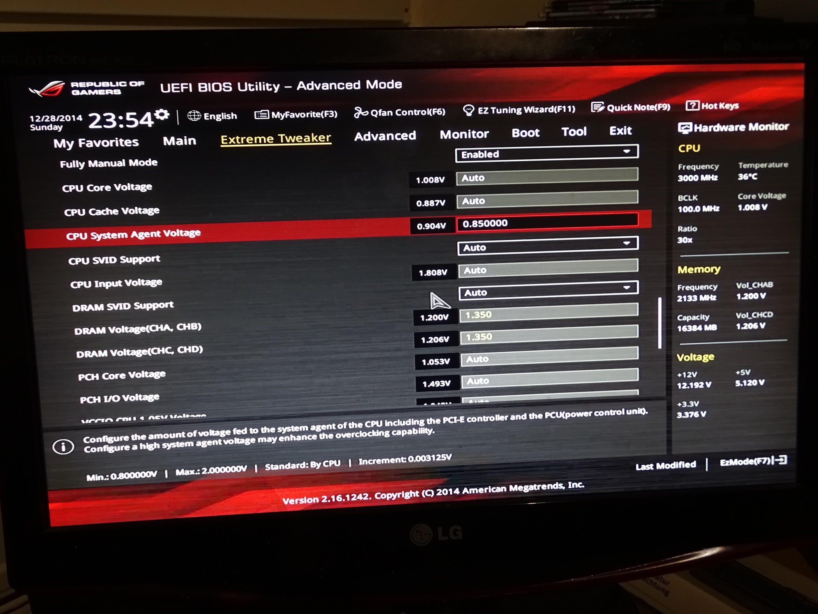

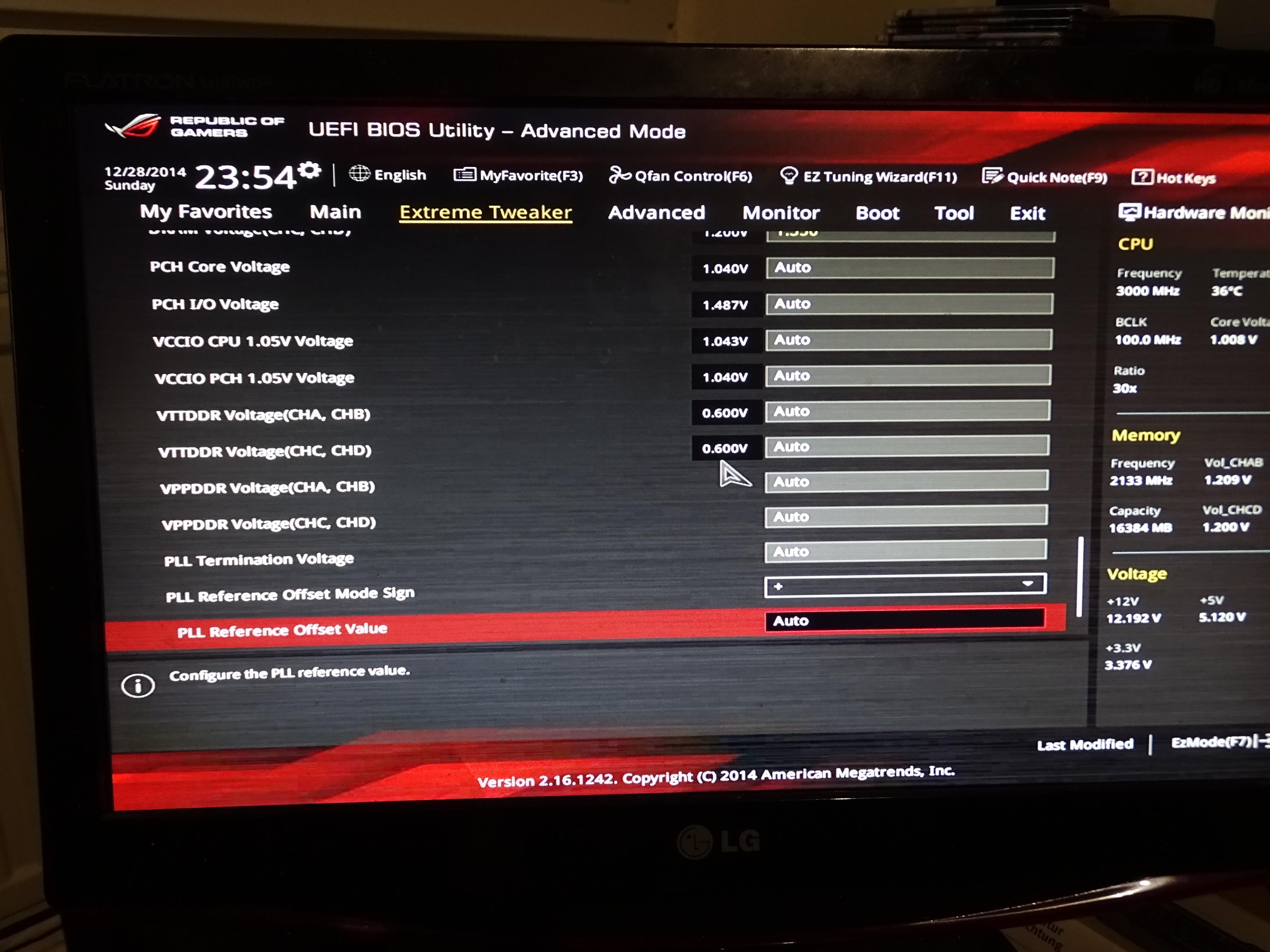

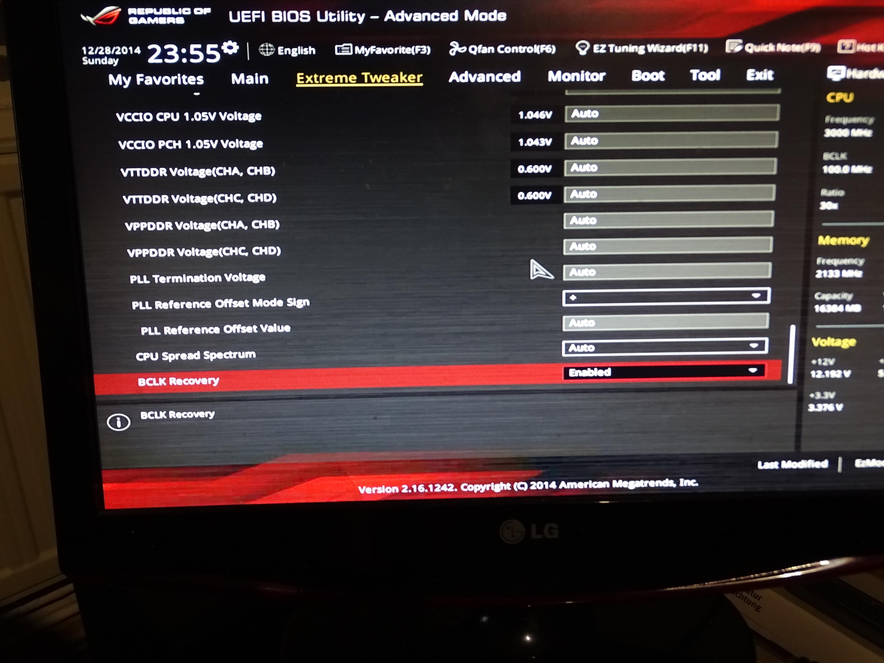

Wass nun, die zweite Spannung kann ich mit der Bezeichnung nicht finden bei mir im Bios, sorry.
Ich mache noch mal ein Foto moment bitte.

Ich will Deinen ja nicht bremsen, aber Du bist noch lange nicht dort, wo Du hin willst.
Wie hoch hast Du die Vccsa eingestellt? Nicht höher als 0,90 V.
Wir müssen noch das ganze override bzw. offset-zeugs machen.
Ich gehe jetzt ins Bett. Rom ist auch nicht an einem Tag gebaut worden!;)
OK, schlaf gut, Bilder sind Online.
Die Vccsa steht auf 0,850000 Volt
Den genauen Wert von dir konnte ich nicht einstellen darum habe ich den nächst höheren genommen der da war.
Und wie gesagt die andere Spannung die du mir genannt hast CPU Cache Voltage kann ich mit der Bezeichnung im Bios nicht finden.

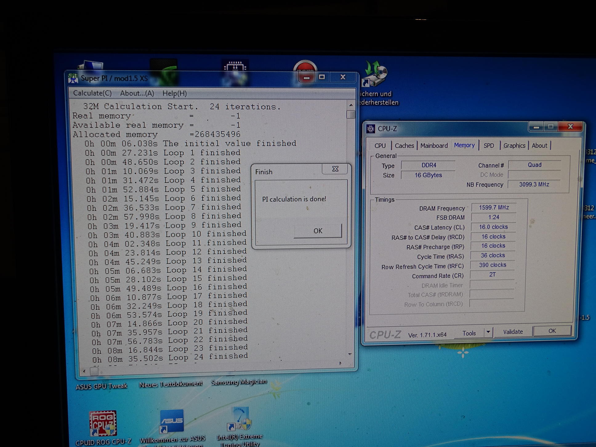

Das Inteltool ist schon mal gelaufen, werde jetzt noch zusätzlich SuperPI nehmen wie dort beschrieben den 32M Test. Das kenne ich noch vom DDR3 her. Mal sehen was draus wird.
So SuperPI 32M ist auch durch gelaufen mit der selben Spannung, hier ein Bildchen.

Zur Leistung und derzeitigen Einstellung Deines Systems habe ich gestern einen 32M SuperPi run gemacht. Mir liegt es fern mich damit zu brüsten, aber mein OC-System ist mit einem six-core und 3000 MHz RAM um rund 1 Min. 36 Sekunden schneller als Du mit einem octa-core und 3200 MHz RAM. Gibt Dir das nicht zu denken?
P.S. Rechtschreibung: Der "Einzige" ist nicht mehr weiter zum "Einzigsten" steigerbar. Wie soll es auch heißen? Einzig, einziger am einzigsten?
Ja ich melde mich dann bei dir.
Zu deinem Test, Du hättest auch die selben Timings stellen sollen wie ich.
Und mit 3200 hat mein System nie einen 32M SuperPi Test gesehen.
Deine CPU ist auch übertaktet was für mich nicht / noch nicht in Frage kommt.
Also ist dein Vergleich gleich null zu meinem System, oder nicht aussagekräftig.
Klar das dein Ergebniss schneller ist ;)
Dein Beitrag unter #2644 zeigt aber eine RAM-Frequenz von 3200 MHz (effektiver Takt!). Der I/O-Takt war rund 1600 MHz
Im Verhältnis zu den Timings berechnet sich die Speichertransferrate so:
Takt der Speicherzellen (in MHz) × Bit pro Übertragung × Prefetch) /8 Bit = Speichertransferrate in MByte/s
In Deinem Fall also 400*64 (=Busbreite)*8 : 8= 25,6 GB/s
Für mein System:
375*64*8 : 8= 24,00 GB/s
Soweit Du die Zugriffszeit und die Latenzen ansprichst gilt folgendes:
Zugriffszeit (tCL+tRCD) : Taktfrequenz = 2*(tCL + tRAS) : effektive Taktfrequenz
In Deinem Fall also: (16+16) : 1600 = 2*(16+16) : 3200 = 0,02 Latenz
In meinem Fall: (15+15) : 1500 = 2*(15+15) : 3000 = 0,02 Latenz
Mein SuperPi-Bench sollte Dir zeigen, welches Potential in einem nicht übertakteten System zu einem übertakteten System steckt. ;)
