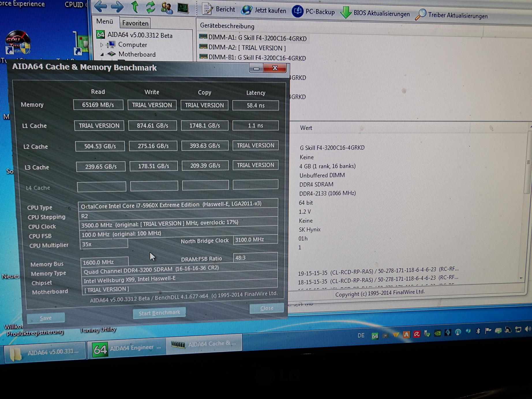

Kann es sein das das Intel Tool den Ram nur bis 2133 anzeigt.
Denn Aida zeigt mir M-Bus 1599 / DDR4 3200 an.
Hier mal ein Bild im Anhang.
Der Speicherbenchmark zeigt die richtigen Werte an mit denen er auch testet.
Aber das Programm an sich selbst nicht.
Ist das ganze noch nicht DDR4 Rady ?
Heinz, hilf mal bitte.

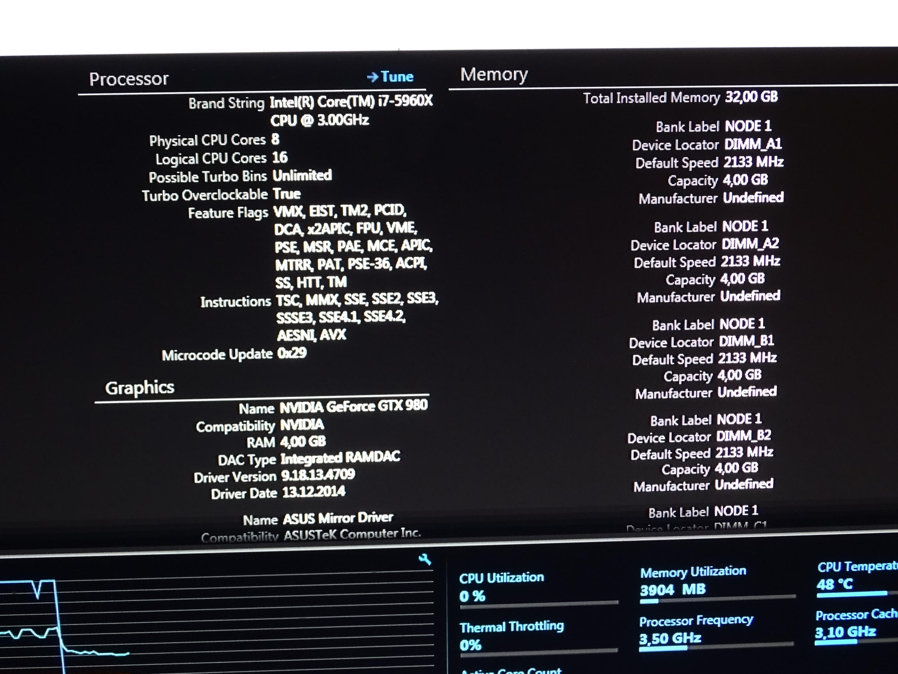

Das intel Tool läuft auch, habe es mal eben 5 minuten laufen lassen.
Aber auch dort wird mir 2133 Mhz angezeigt in der systeminfo.

kann sein,dass das falsch ausgelesen wird. Du brauchst die Extreme-Variante von AIDA674.
Auch bei der extreme version zeigt er mir das selbe an, sogar in dem intel Tool.
Ich lasse jetzt mal das Intel Tool eine Stunde lang laufen.
Das müsste doch eigendlich reichen.
Klingt stark nach modifizieren BCLK - auf 100Mhz zurückstellen!
So hier Bildchen.
Und nun ???
Mem TwakIt zeigt mir auch die 3200 an b.z.w. 3169
Ich kann Dir nicht sagen, weshalb das falsch ausgelesen wird.
Hast Du schon einen mehrstündigen Test damit gemacht?
nein habe ich nicht.
Selbst wenn ich den ram manuell auf 1800 stelle zeigt er mir dort 2133 an. LOL
