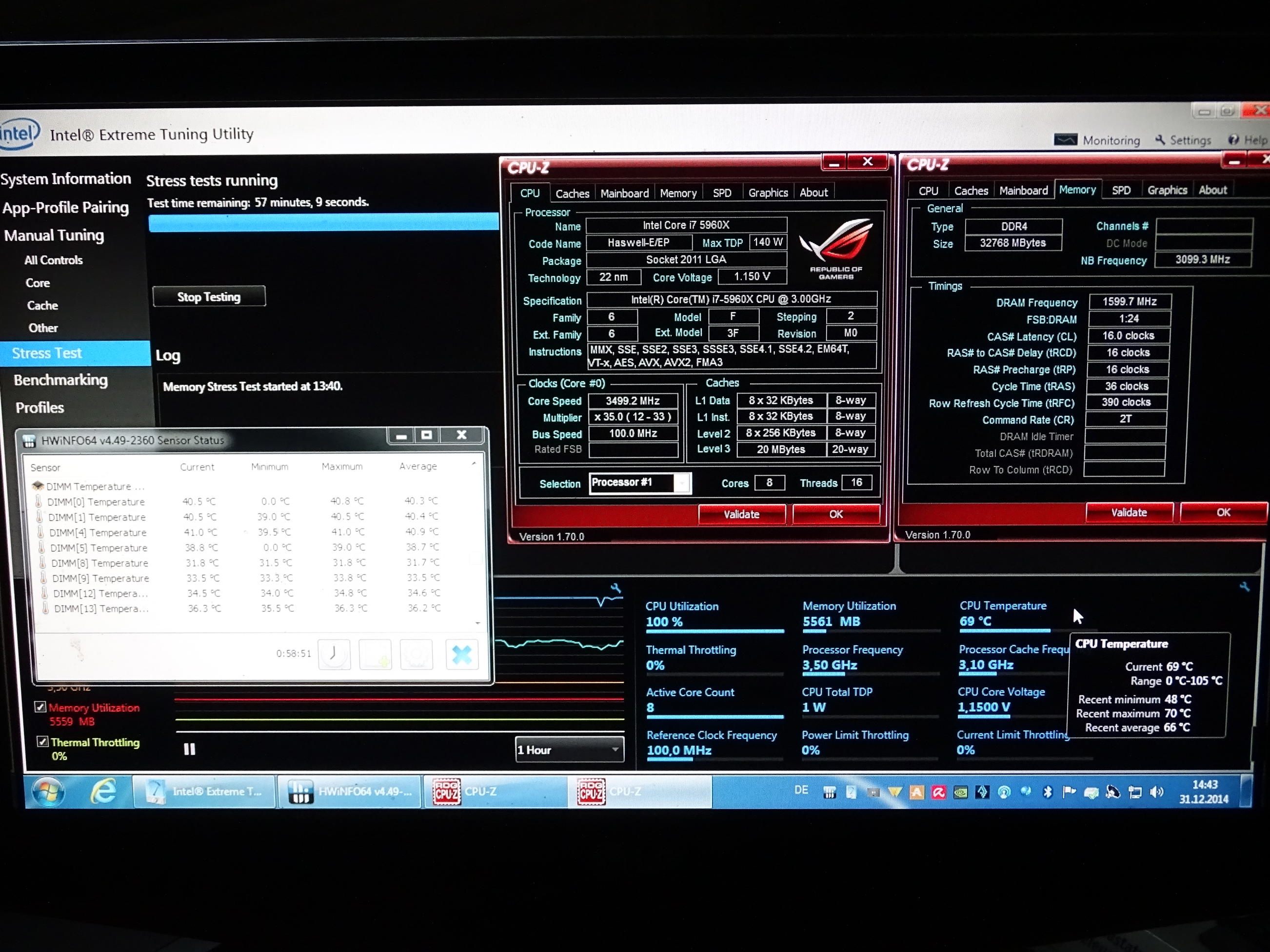

Also so langsam wird man ja mal etwas schlauer aus dem Bios.
Habe mich mal etwas belesen und verschiede Ram-Profile aus dem Bios geladen.
Was aber nichts gebracht hat, welches auch erwähnt wurde.
Dann habe ich einfach das Bios komplett auf Werk gestellt.
Und dann das XMP 3200 Profil geladen ohne irgend etwas an einer Spannung zu verändern.
Selbst die V-dimm habe ich auf auto gelassen.
Und siehe da nach dem abspeichern ist der Rechner mit 3200 hochgefahren.
Habe so fort alle Werte die ich sehen konnte mit MemTweak und bei HwInfo fotografiert.
Habe so langsam das Gefühl das mich keiner mehr ernst nimmt hier ;) lol
Bis jetzt habe ich den Rechner noch am laufen.
Ein warmer Restart aus Windows klappt auch.
Nun weis ich aber nicht was passiert wenn ich ihn ausschalte.
Wenn er dann nicht wieder hochfährt hänge ich wieder in den Seilen.
Heinz, was sagst Du da zu ?
OK, ausgeschalte und sofort wieder an und er ist hochgefahren.
Nun kommen die ganzen Testprogramme drann, mal sehen.
Intel nach 10 sec totaler Absturtz.
V-Dimm manuell auf 1.36V gestellt läuft länger als 10sec, mal sehen wie lange.
Läuft immer noch seit ca. 30 Minuten.
Die Temperaturen sind ein Traum für ne Luftkühlung im Midi Tower.
CPU springt so zwischen 63 bis 71 Grad.
Der Ram hat gerade mal höchstens 41 Grad.
Nur schade das er mir die TDP nicht auslesen kann.
K.a. ob das an Windows liegt, na ja auch egal.
So gleich sind wir bei ner Stunde in Intel Extreme Tuning Utility Stress Test Memory,
nur schade das er ca. nur 5596 MB / 5,6 GB nutzt.
Die Bilder wird es erst Morgen geben, wenn der Rechner auch startet wenn er kalt ist.
Heinz, ein Bildchen habe ich schon mal für Dich ;)
