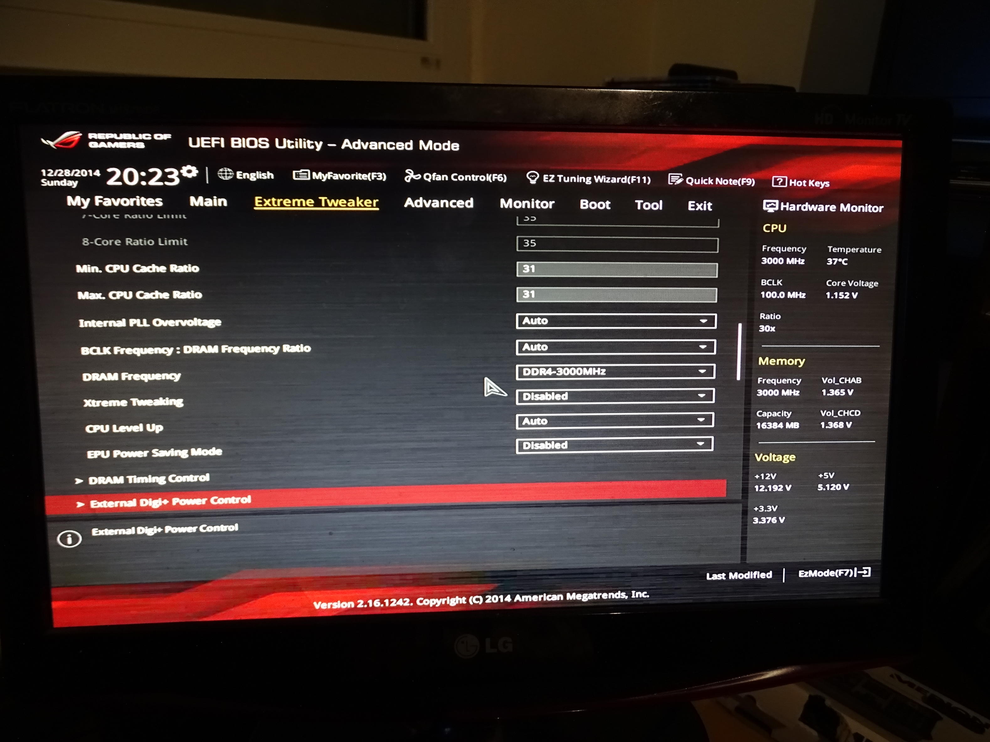

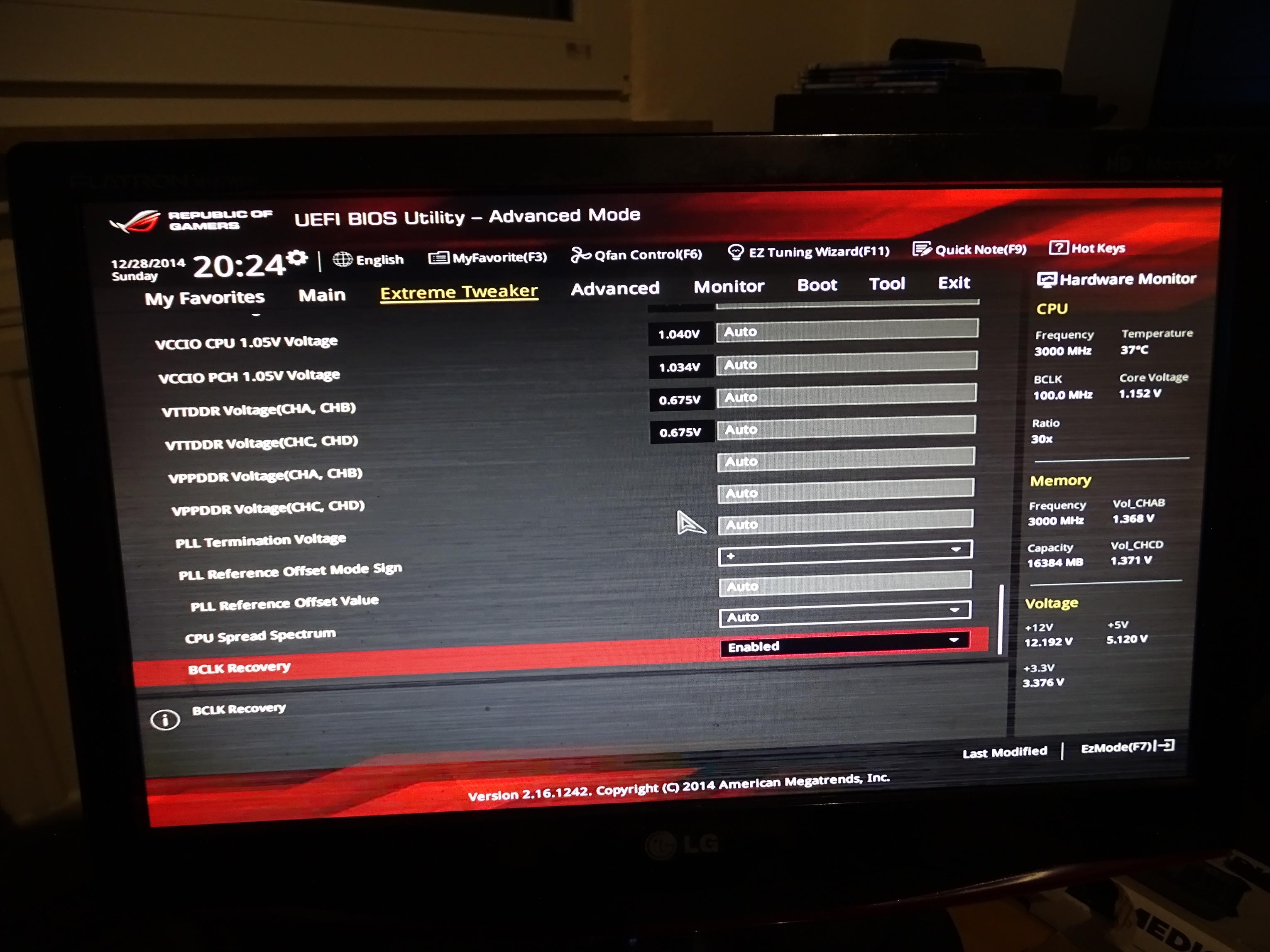

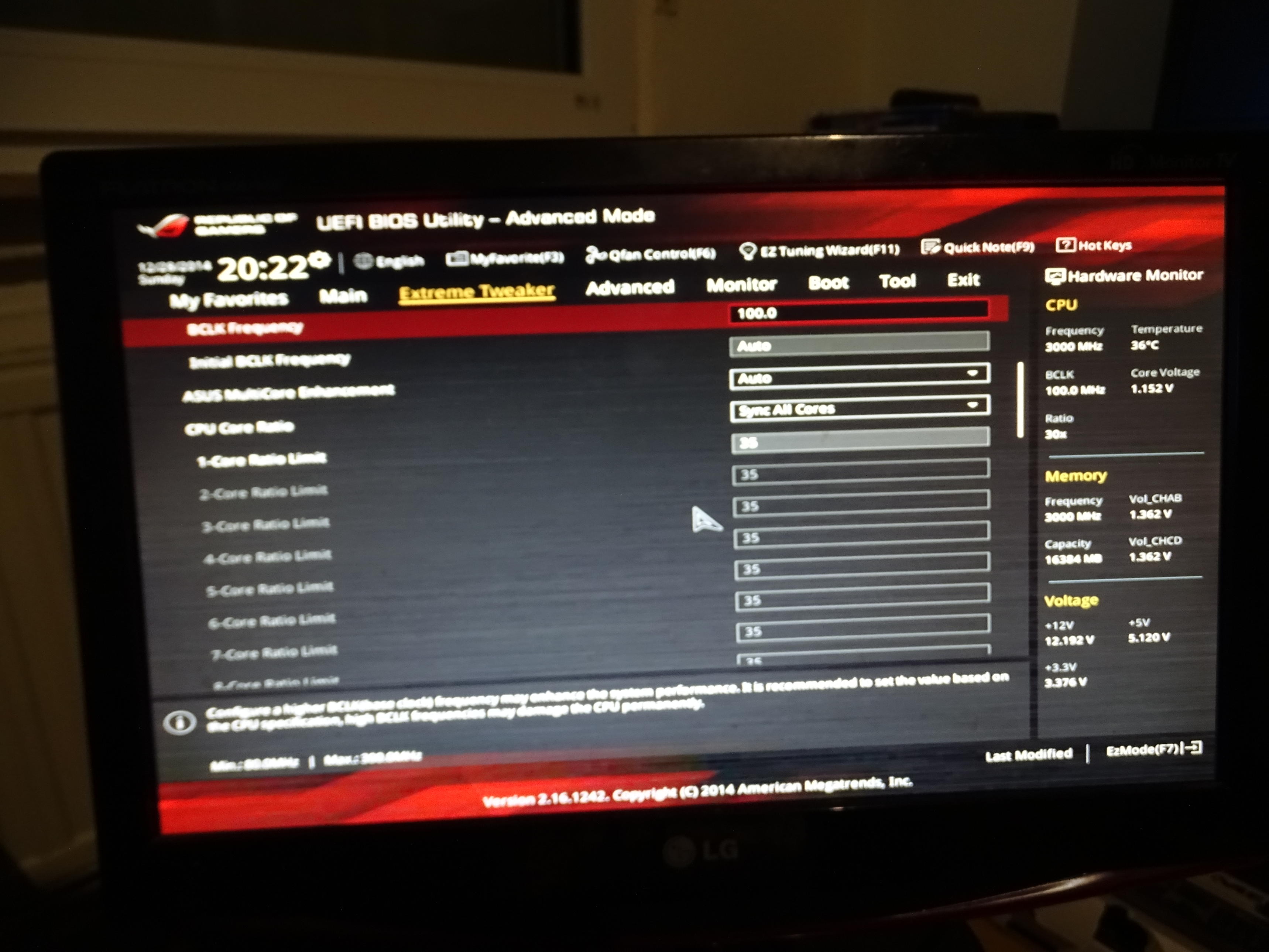

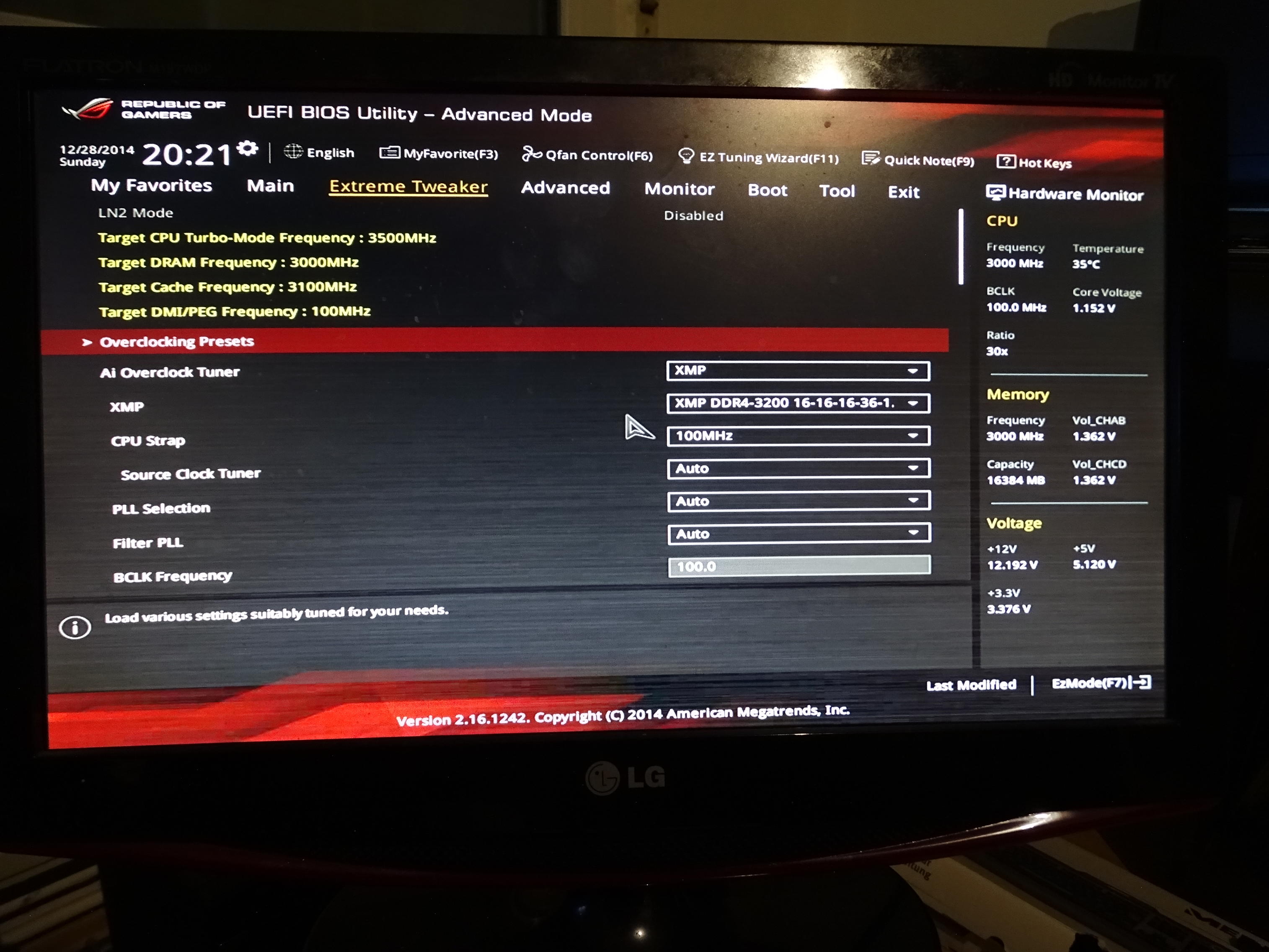

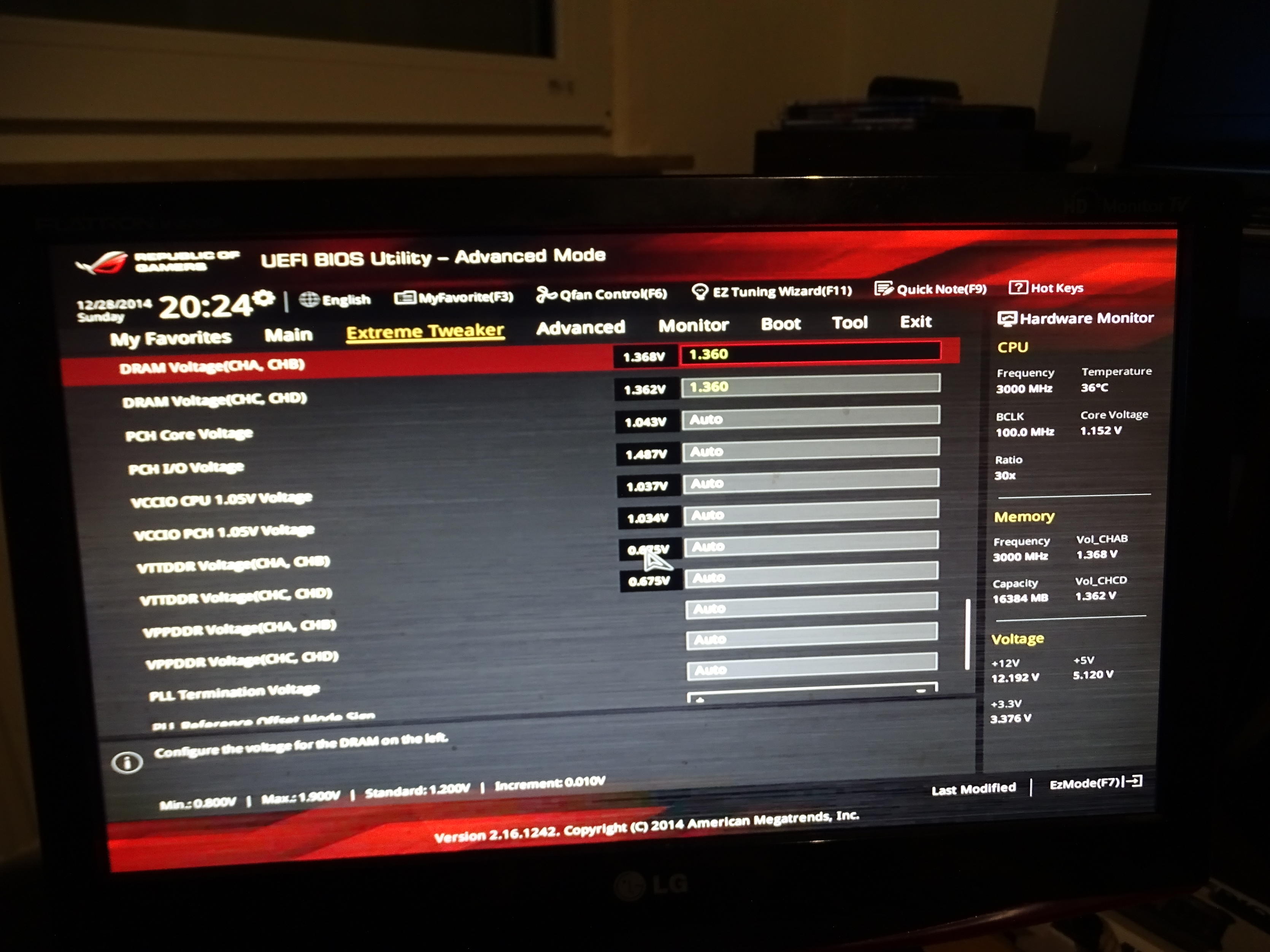

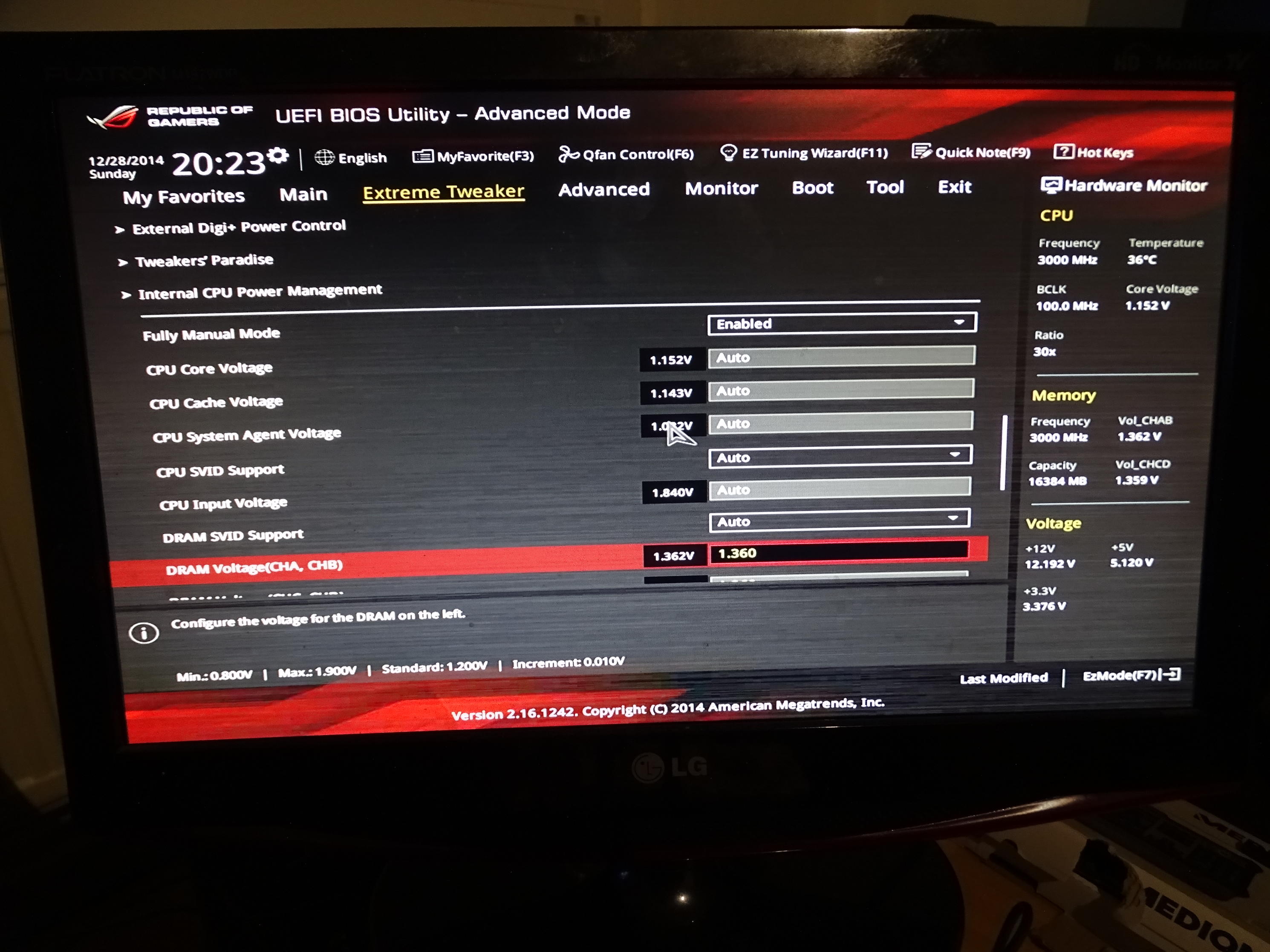

So habe jetzt mal Screen's von den Einstellungen gemacht.
Mit diesen läuft der Ram stabil auf 3000 Mhz.
Wenn ich aber jetzt unten den Ramtakt auf 3200 Stelle bootet er nicht mehr.
Genau das gleiche macht er wenn ich nur das XMP Profil verwende.
Und hier wird man auch nicht schlauer.
http://www.hardwareluxx.de/communit...-e-sockel-2011-oc-laberthread-851887-512.html
Bringt es mich weiter erst mal die maximalen / höchsten Timings bei 2133 MHz zu finden?
