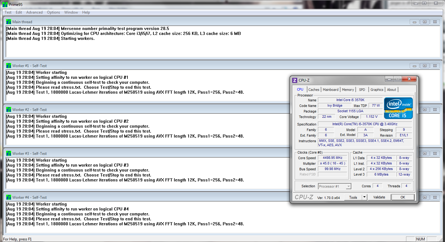

Ich meinte damit dass du dir deinen Wunschtakt einstellen sollst und dann dafür die nötige Voltage ermitteln musst. Da der Offset relativ zur VID arbeitet und die VID seit Sandybridge bei jedem Multiplikatorwert anders ist musst du den passenden Offset Wert jedesmal erneut ermitteln wenn du weiter übertaktest, daher fang gleich mit dem Takt an den du erreichen willst, in deinem Fall 4.4Ghz, und ermittel dafür die nötige Spannung.
LLC sollte auf normal/default/disabled stehen, nicht medium, oder ist das die niedrigste Stufe ?
Ganz einfach, wenn du -0.00xV einstellst dann verringerst du effektiv deine Spannung bzw. vergrößerst den Offset. Wenn du dagegen einen +0.00xV Wert bei Offset einträgst verkleinerst du den Offset und erhöhst damit effektiv die Spannung. -> Wenn die Vcore zu gering ist musst du irgendwann +0.00xV bei Offset einstellen, bei 4.4 würde ich sogar gleich damit anfangen.
Ich denke da wirst du noch etwas mehr Saft draufgeben müssen, ich hab meinen bei 4.5 mit 1.153V Vcore, wobei du deine Vcore über CPU-Z auslesen musst während du die CPU gerade mit Prime oder anderen Lastprogrammen befeuerst, denn nur dann zeigt er dir auch wirklich das an was du unter Last anliegen hast.
Sollte dann etwa so ausschauen (deine Vcore ist natürlich eine andere):
LLC auf Medium bringt nix
Wie darf ich das nun mit Negative Werte verstehen?
Habe 4,4Ghz angepeilt und im UEFI steht momentan CPU Voltage 1.056V.
