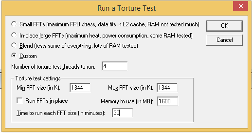

Für den Start 1344k Run um die Vcore auszuloten mal 1-2 Stunden laufen lassen (Custom auswählen, Haken bei Inplace setzen und bei min und max 1344 einstellen).
Wenn er dabei keine Mucken macht und keine WHEA Logger bringt kannst du den langen Custom run starten, dazu einfach den Blend Test auswählen und dann auf Custom wechseln (dann übernimmt er die Settings des vorherigen Tests) und dann nur noch den Haken bei In-Place FFTs setzen. Der lange Custom run dauert aber knapp 24h Stunden, also sei gewarnt
ich lass ihn meistens 10-12 Stunden laufen und wenn dann nix war dann muss man halt einfach im normalen Betrieb schaun ob er stabil ist.

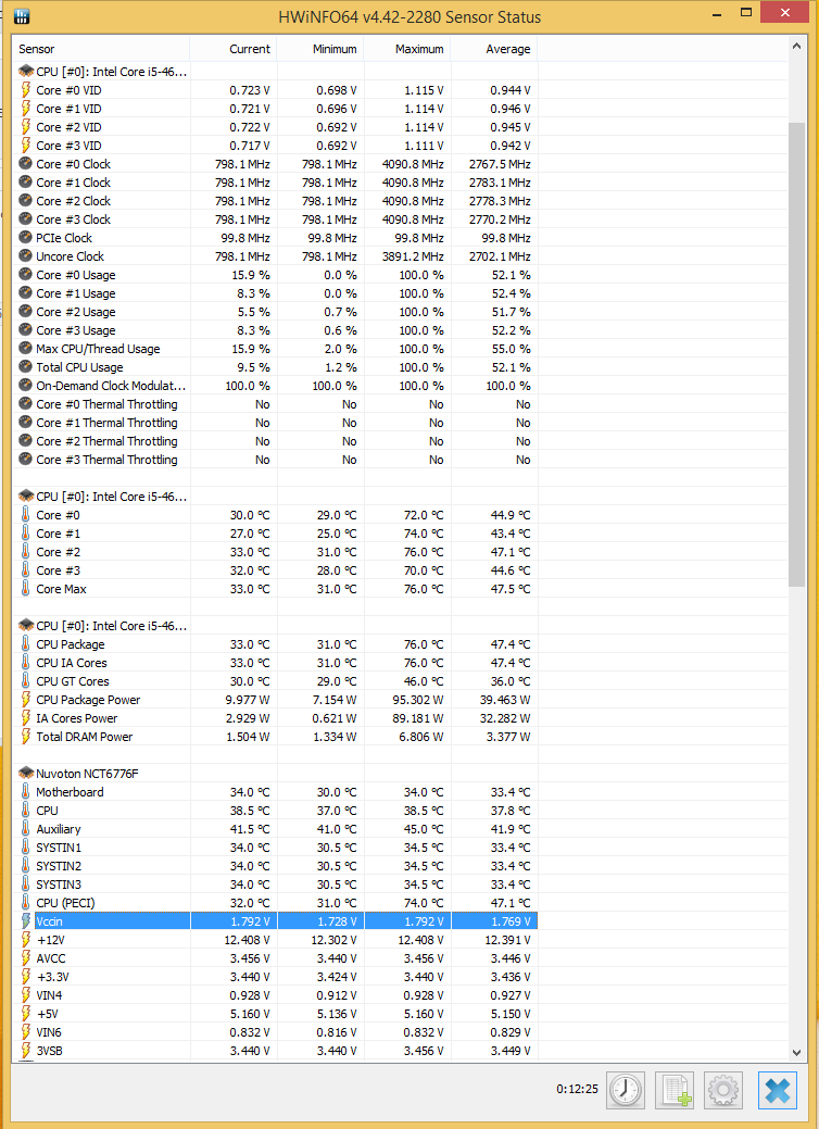

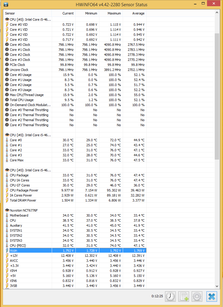

Skidrow
- Aug. 2006
- 1.201
meckswell schrieb:Bei unseren Boards zeigen alle Tools nur die VID an, also sozusagen, das was eingestellt wurde. Die wahre Vcore können wir nicht auslesen. Mit hwinfo64 kannst du dir noch die Eingangsspannung anzeigen lassen, sie heißt dort Vccin.
Das würd mich noch interessieren, was das Board dort beim 4690k vorgibt bei 4,1ghz.
Stimmt. VID bei hwinfo = Vcore bei ZPU-Z und IETU.
Vccin -> siehe Screenshot, ist der Wert so Ok?
meckswell, würdest du bei meinen 41x eher den Offset erniedrigen oder mit der Vcore runtergehen? (Um Strom zu sparen, Stabilität müsste ich dann noch testen.

meckswell
Skidrow, wie Wernersen in seinem HowTo schreibt, ist Offset bei Haswell kein eigenständiger Vcoremodus. Man benötigt den Offset bei Haswell überhaupt nicht. Man gibt das was man benötigt direkt ein, entweder über Adaptiv (bei leichtem OC), oder Override (bei höherem OC).
Bei 41 kannst noch Adaptiv nehmen, aber auch mit Override würdest du nicht mehr Strom verbrauchen. Der Idleverbrauch ist immer gleich niedrig.
Den Cache/Uncore würde ich auf 39 stellen (mehr bringt nix). Hier würde ich Override nehmen.
Bei beiden stellt du für Offset 0.001 ein, um sicherzugehen, dass nix draufgeschlagen wird, bei Auto kann man sich nicht sicher sein, ob evtl was draufgeschlagen wird.
Beide, Vcore und Uncore, dann ausloten, um die geringstmögliche stabile Spannungen zu erhalten.

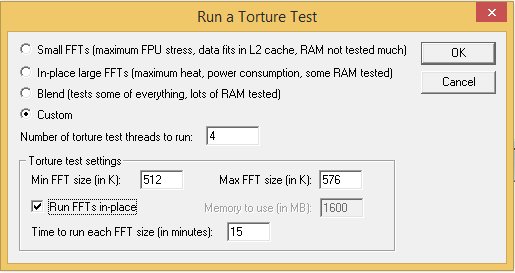

Für Vcore nimmt man 1344k und für Uncore 512-576K custom und Haken bei InPlace, Prime 27.9 verwenden. Je 2 Durchläufe reichen, 1344 dauert dann 30min u. 512-576 45min.
Vccin kannst lassen, is oke so.

M
meckswell
Den Haken bei beiden und time auf 15min lassen. Je zwei Durchläufe laufen lassen.
Mit der Standard VID wird er bei 4,1ghz nicht laufen denke ich. Du schriebst glaube ich, du hast bei 4,1ghz 1,1V, davon würd ich ausgehen und langsam senken.
Beim Uncore mit 3,9 würd ich bei 1,08 starten.
Aber während du eine Sache testest, musst du dir sicher sein, dass der andere 100% stabil ist, und erst danach den andern ausloten.
Nicht versuchen beide gleichzeitig zu senken.
