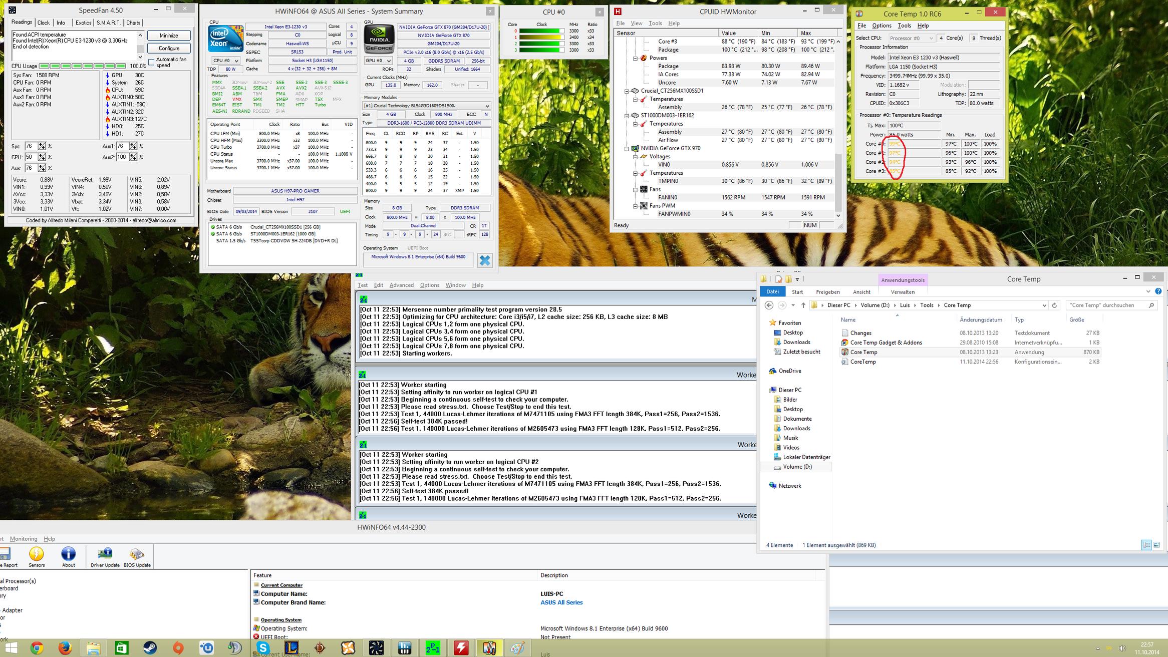

Hier die Temps die ich meine:
Edit: Ist schlechte aufnahme, der Takt ist bei 3,7 bzw 3,6. Der Springt ein wenig rum
Edit2: Nach 20min Prime springt takt nur noch bei 3,4 - 3,3 rum. CPU temp bei 63, Core temp ähnlich zu vorher ~95-~100
Wie gesagt, deine Temps sind viel zu hoch, die dürften nie über 80°C gehen und schon garnicht über 90°C, da wird die CPU einfach das throtteln anfangen um sich vor dem Hitzetod zu retten. Kann sein dass ich das schon ein paar Seiten früher gefragt habe, aber hast du schonmal geprüft ob dein CPU Kühler richtig sitzt bzw. die WLP richtig aufgetragen ist und auch nicht zu viel davon ? Ansonsten wäre natürlich noch interessant wie hoch du deinen CPU Kühler drehen lässt, denn wie bereits gesagt, die Temps solltest du nicht mal mit dem boxed Kühler erreichen.

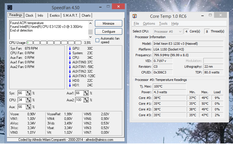

Hier noch die Screenshots wegen dem FanSpeed
Hoffe das Hilft weiter und ihr (du) kannst mir dabei helfen.
Könnte halt sonst auch den Kühler ggf. zurücksenden und neu bzw. Ersatz beschaffen.

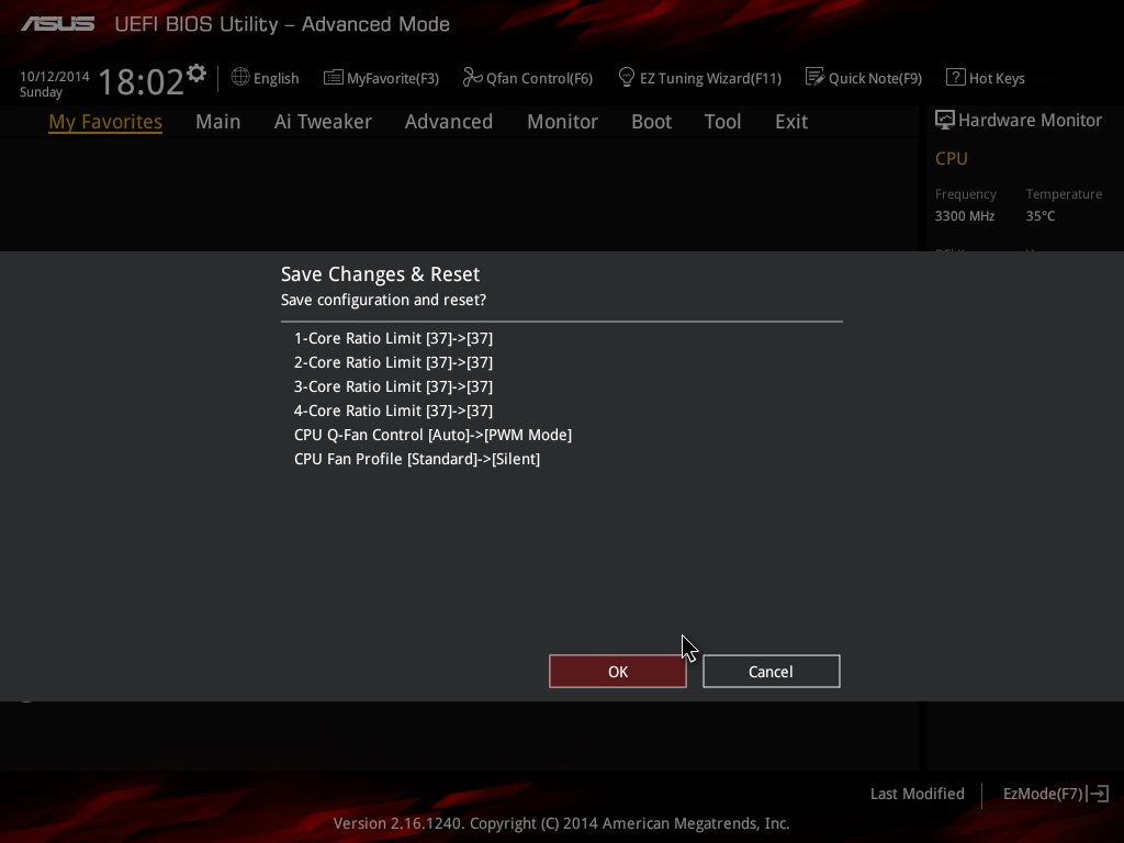

Setz einfach mal deinen Lüfter manuell per UEFI auf 100% und schau wie warm die CPU wird und räum bitte mal dein Speedfan auf, das ist ja grausam so anschaun ^^.

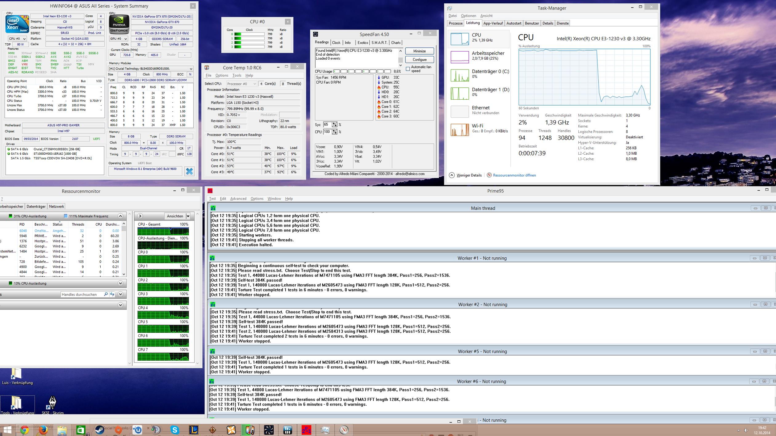

Lüfter war auf 100%, temps steigen bei prime start sofort auf fast 90Grad und steigen weiter bis auf 100Grad. Dann throttelt die CPU auf 3,3-3,4.
bild wurde kurz nach dem Test aufgenommen, aber die max.Temps sind trotzdem zu sehen
Wo wohnst du ? Wenn du zufällig in meiner Gegend wohnst kann ich mir das ja mal vor Ort anschaun bzw. du bringst die Kiste vorbei und ich schau es mir an weil so wirklich Sinn macht das ganze für mich nicht. Aber probier mal ob die Temperaturen geringer sind wenn du nicht alle 4 Kerne auf 3.7 boosten lässt, vielleicht gibt dein Board dann einfach ordentlich Vcore drauf.
