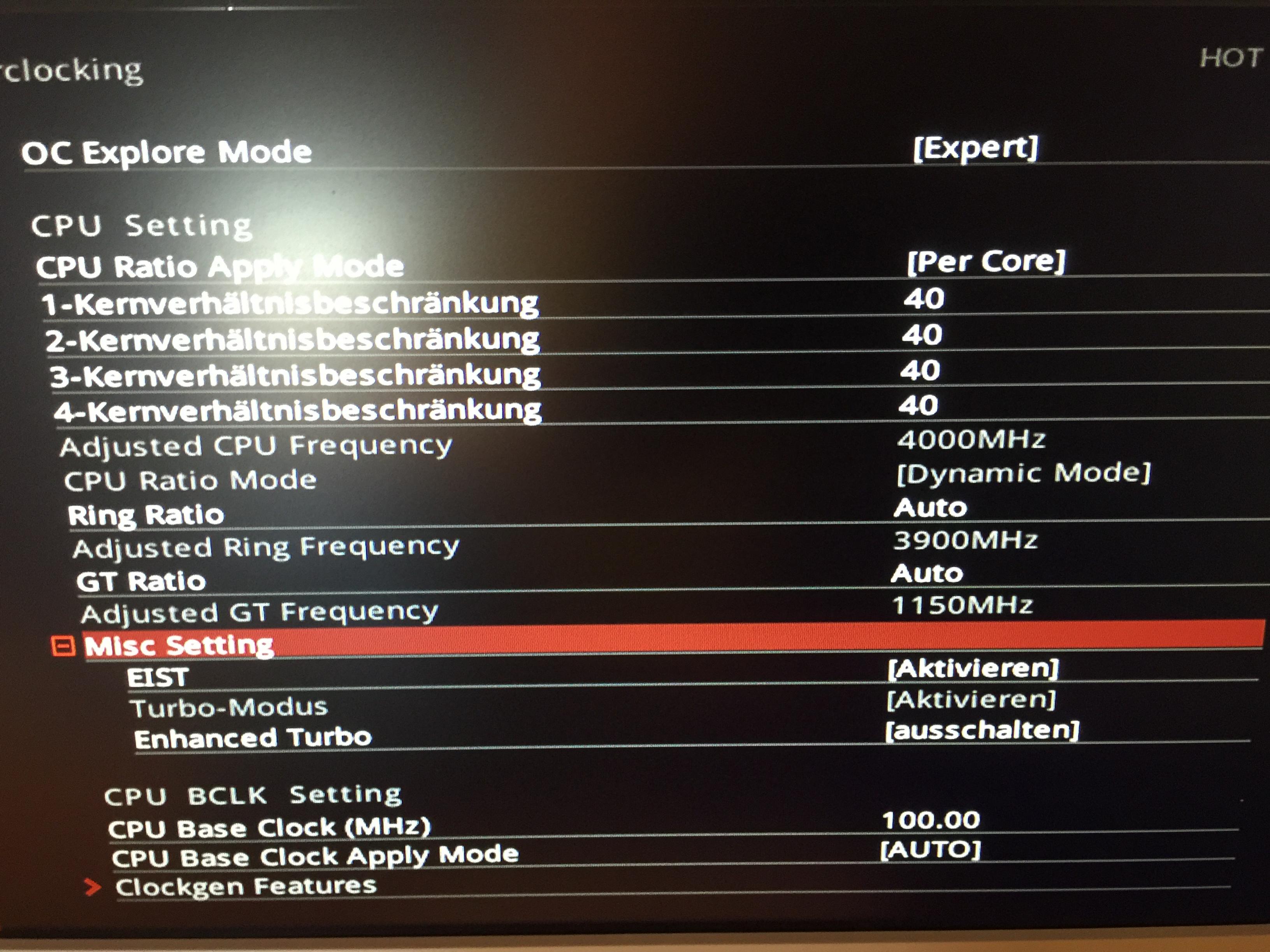

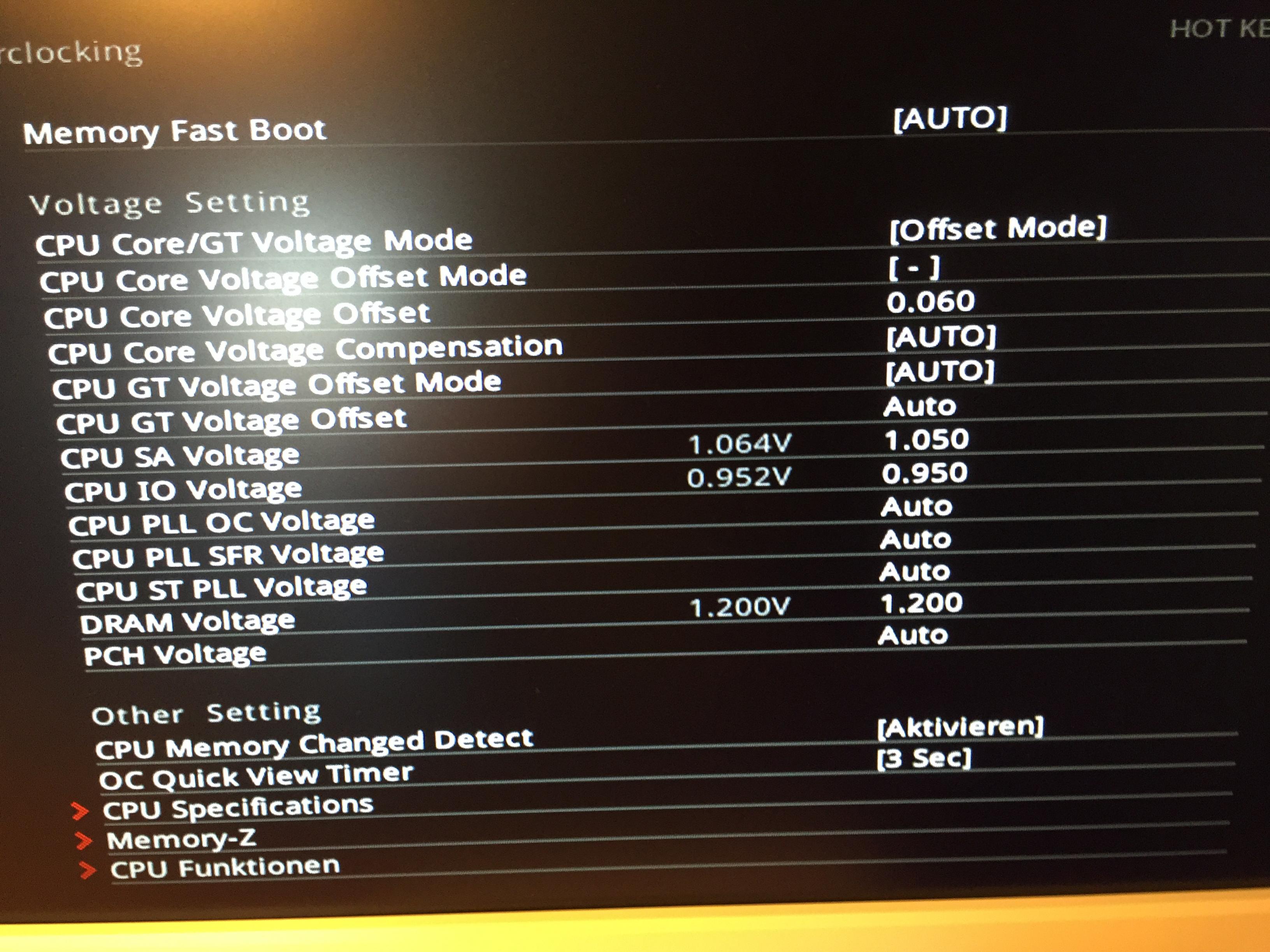

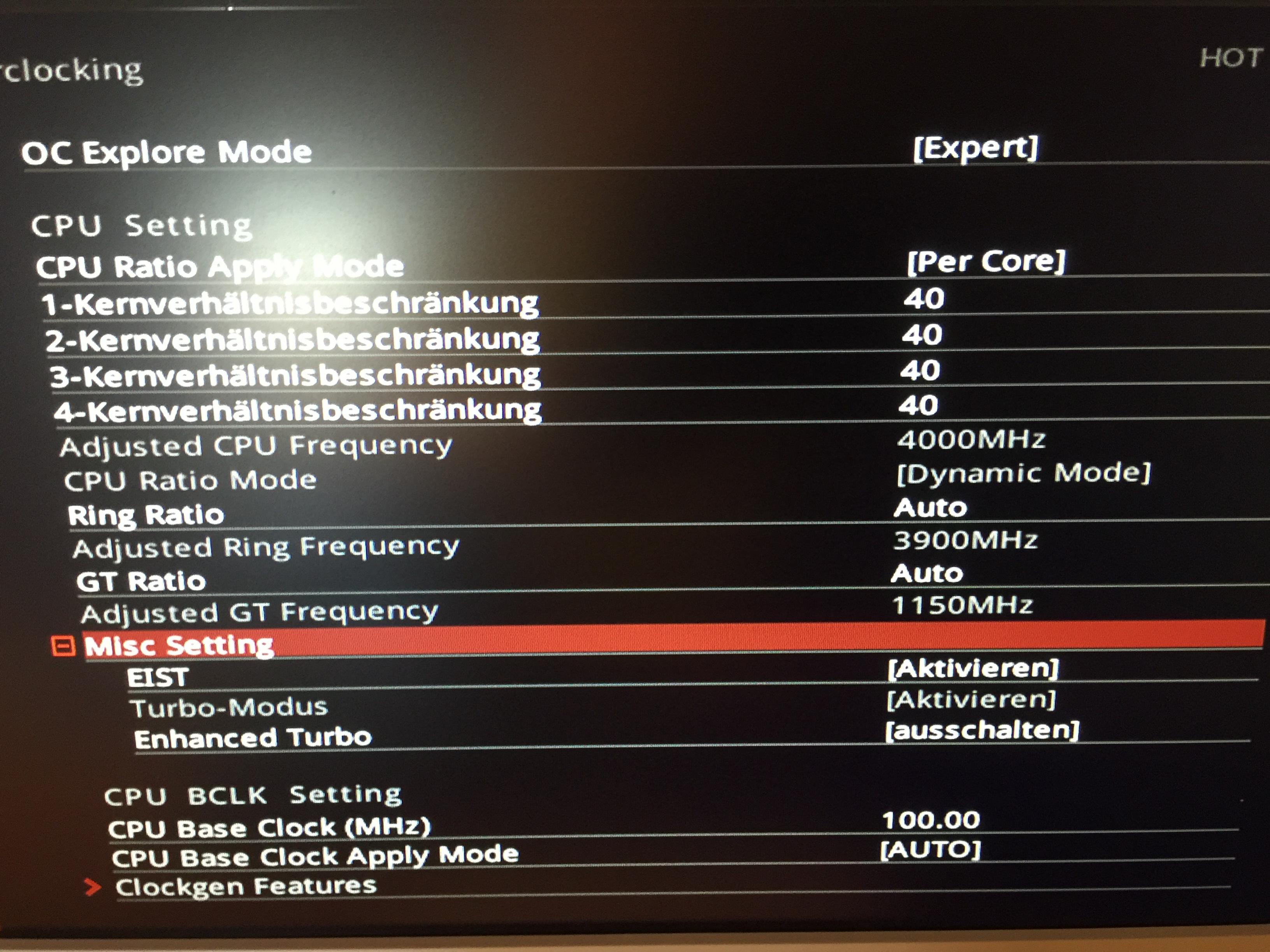

Hier hast Du mal meine Einstellungen. Ist noch nicht alles fix, arbeite noch an der Feinjustierung.
CPU ist leicht Übertaktet.

Danke ;) ich versteh nur nicht warum sich bei mir die Spannung nicht ändert, wenn ich CPU CORE VOLTAGE auf Manual stelle.
Hat vielleicht jemand das gleiche Board? ;)

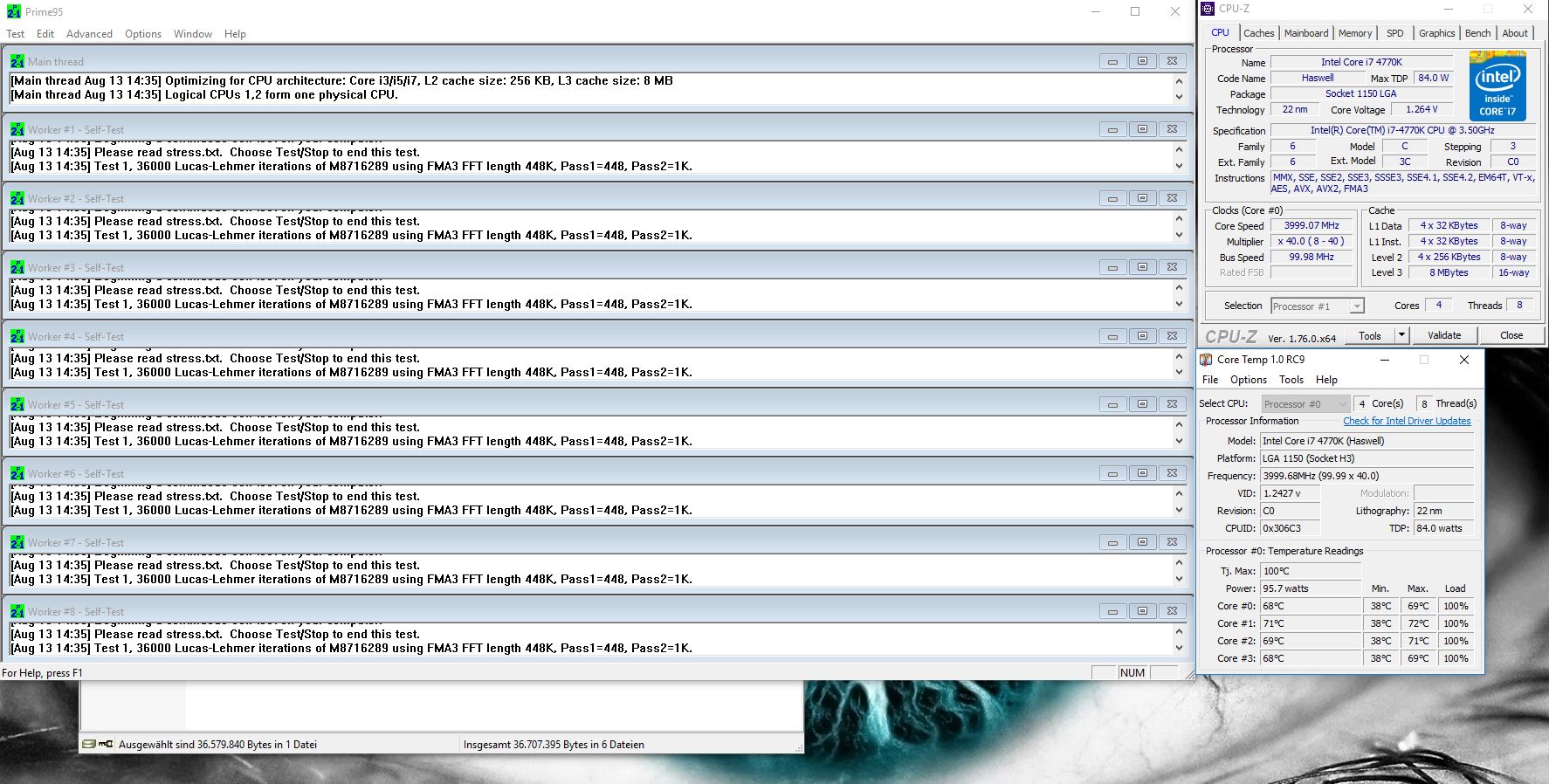

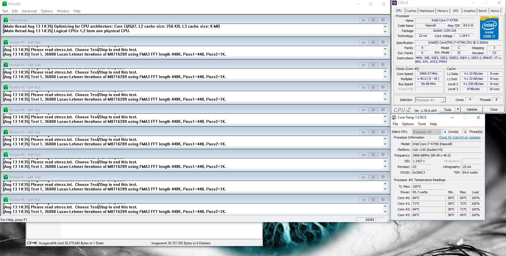

Hab Prime jz nochmal bei 4 Ghz laufen lassen und bis jetzt ist alles stabi

-.- Ich hab dir deine Lösung bereits genannt, deine Vcore ist zu niedrig und muss erhöht werden ... Les dir doch bitte mal den Guide durch den ich gepostet habe damit du weißt wie man korrekt vorgeht und versuchs dann nochmal. Der Guide ist zwar für Sandy/Ivy, aber das Vorgehen ist quasi das gleiche, die speziellen Eigenheiten von Haswell kannst du dann in diesem Guide nachlesen der speziell für Haswell ist und den anderen als Grundlage nutzt.
Naja das ist mit Vcore auf "auto" oder ? Da wundert mich der Wert überhaupt nicht, der Wert kann deutlich zu hoch sein denn das Board ermittelt ja nicht die optimale/nötige Spannung sondern gibt einfach mal ordentlich drauf (orientiert an der VID für den Multi Wert).
Vorher hattest du bei 4,2 Ghz 1,176 V anliegen. Jetzt bei 4 Ghz 1,26 V. Das passt nicht so recht zusammen. Da musst du schon irgend was an der Spannung verstellt gehabt haben.
So hab die Vcore jetzt erhöht und zwar auf 1.235V und bekam den fehler auch nicht mehr in Prime ...
aber jetzt bekomme ich den clock_watchdog_timeout ... der stand auch nicht im Sandy&Ivy oder Haswell guide drinne
Das ist wahrscheinlich immer noch zu wenig VCore. Es kann aber theoretisch auch an anderen Spannungen wie Cache, SA, Input liegen. Du scheinst dein Vorgehen ja nicht komplett darzulegen, wo du was verändert hast.

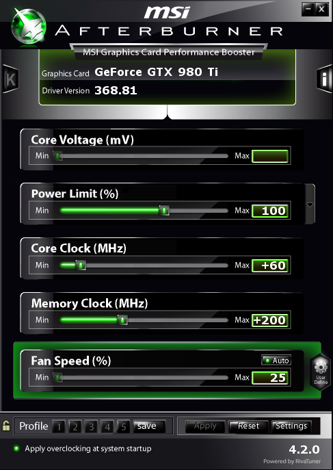

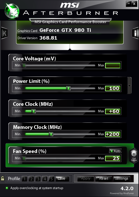

in deiner sig dein sys info. mit was hast du deine gpu getaktet? mit msi afterburner?
Wie soll man die 4,5 GHz nicht bekommen können, egal welche Spannung und trotzdem nicht stabil?
Ja mit MSI Afterburner, den RAM hab ich noch nocht weiter probiert. Viele schaffen die 4000 MHz, könnte bei mir auch gehen.
