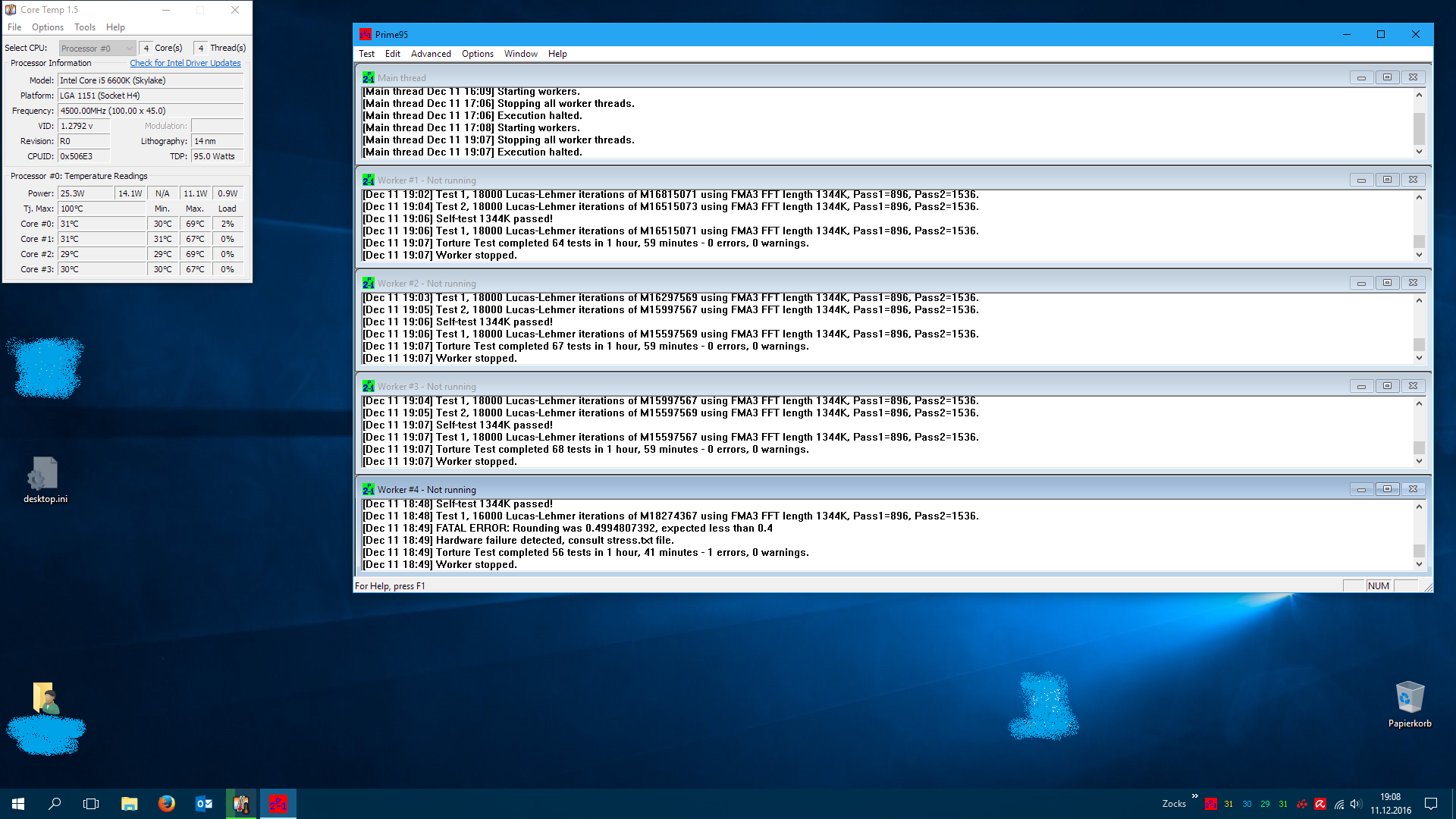

Ich hab vor einigen Tagen mal meinen i5 6600K auf einem ASUS Z170 Pro Gaming (BIOS: 2003 vom 19.09.2016) laut der "Bedienungsanleitung" hier auf 4,5GHz hochgetaktet. Alles problemlos, keine Abstürze, Merkwürdigkeiten, Bluescreens, etc. Zocke TESO mit volle Pulle Einstellungen in FHD, auch da nix.
Hab eben jedoch mal Prime durchlaufen lassen. Beim ersten Durchgang hat Kern#4 nach knapp einer Stunde mit Fehler aufgehört, bei einem zweiten Durchgang derselbe Kern nach 1 Stunde und 40 Minuten. Temperaturen siehe Screenshot.
Muss ich da etwas Feintuning betreiben? Pech gehabt mit der CPU und ich geh auf 44x runter (Muss ich dann noch andere Einstellungen ändern? Das letzte Mal OC't hab ich auf einem S775-System, da lief das alles noch komplett anders ab.)? Oder lass ich alles erstmal so laufen, solange im laufenden Betrieb nix abschmiert?

Gemäß dem Guide habe ich bei "CPU Core/Cache Voltage" -> "CPU Core Voltage Override" zunächst manuell 1.300 eingetragen. Temperaturen gehen in meinen Augen in Ordnung (max. 70° unter prime, 25° idle, EKL Alpenföhn Brocken), ich denke, dass also bei der Spannung noch "Luft" nach oben sein sollte. Unsicher bin ich mir nun in Bezug auf Erhöhung der Core-Spannung. In welchen Schritten sollte man da vorgehen?
Und meinst Du mit ausloten, dass ich prime mit 18K laufen lassen soll? Und was/wofür ist Linx?

Wenn ich das richtig verstehe hast du deine CPU jetzt bei 4.5 GHz @ 1.30 Volt laufen und hast nach 1-1.5h einen Fehler im Prime? Das wäre ja schon relativ nahe an stabil. Da würde ich mal 20mV draufpacken (also dann 1.32 V) und nochmal testen. Sollte dann eigentlich passen.
10 mV erhöhen und weiter testen ... 18k hat den Vorteil, dass die Spannung stärker abfällt. Linx ist ein guter Abschlusstest: http://www.mediafire.com/file/g0evl5p5a4puw4u/LinX+v0.7.0E+(2017.1.014).7z
Ich persönlich gehe immer so vor: Kerntakt -> Cache -> Ram ... Man muss sich bei Skylake eigentlich nur um die nachfolgenden Werte kümmern:
Zum selektiven Testen:
8k = Maxtemp.
1344k = 18k = Vcore
768k = IMC
800k = Ram Timings bzw. Vdimm
864k = alles

So, hab vCore auf 1.310 erhöht, der 1344-Test ist von gestern Abend bis heute Morgen ohne Fehler durchgelaufen, Temps im Turbo-Mode für den Kühler lagen um die 70°. \o/
Hab vorhin den 24/7-Test gestartet. Heute Abend weiß ich mehr.
