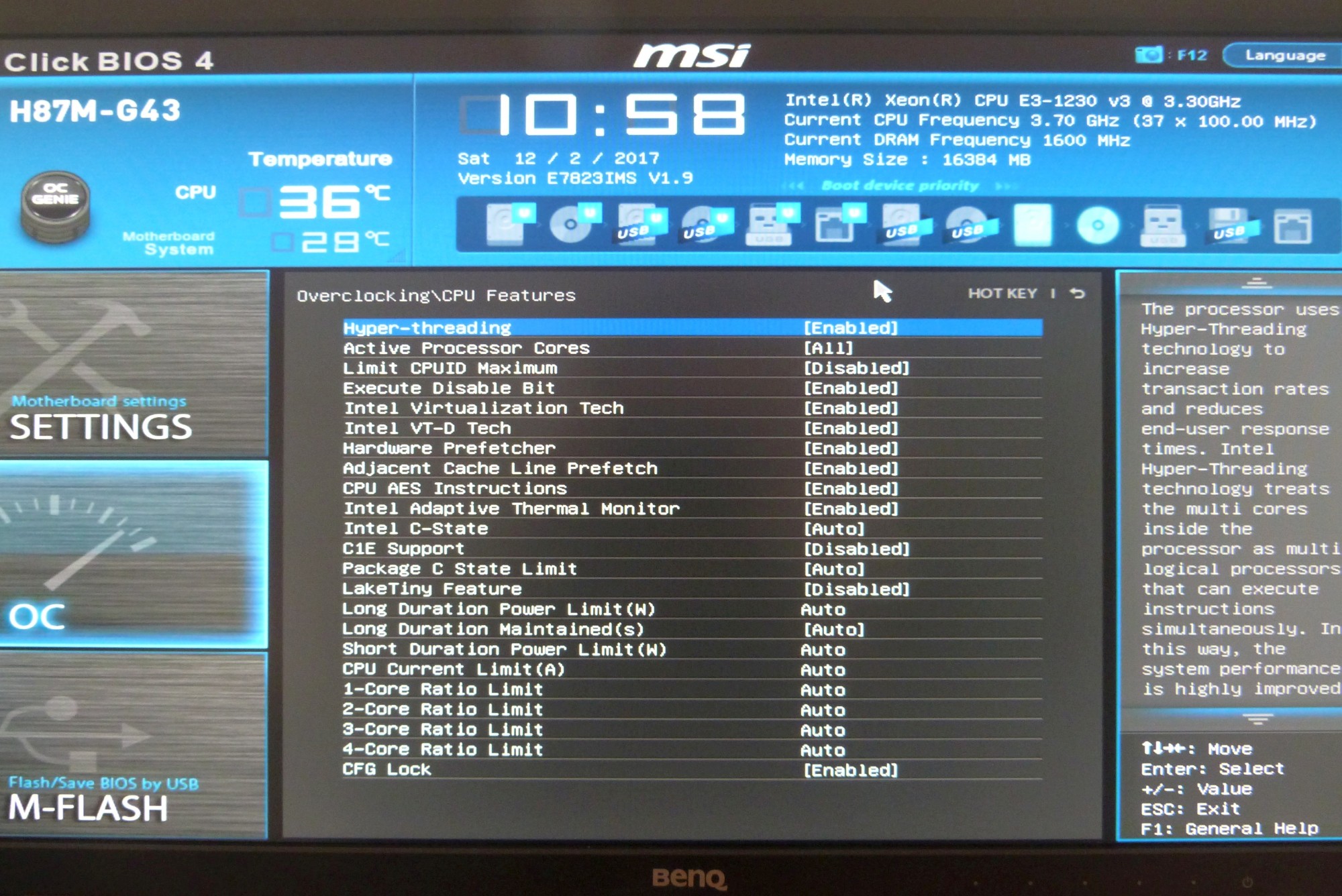

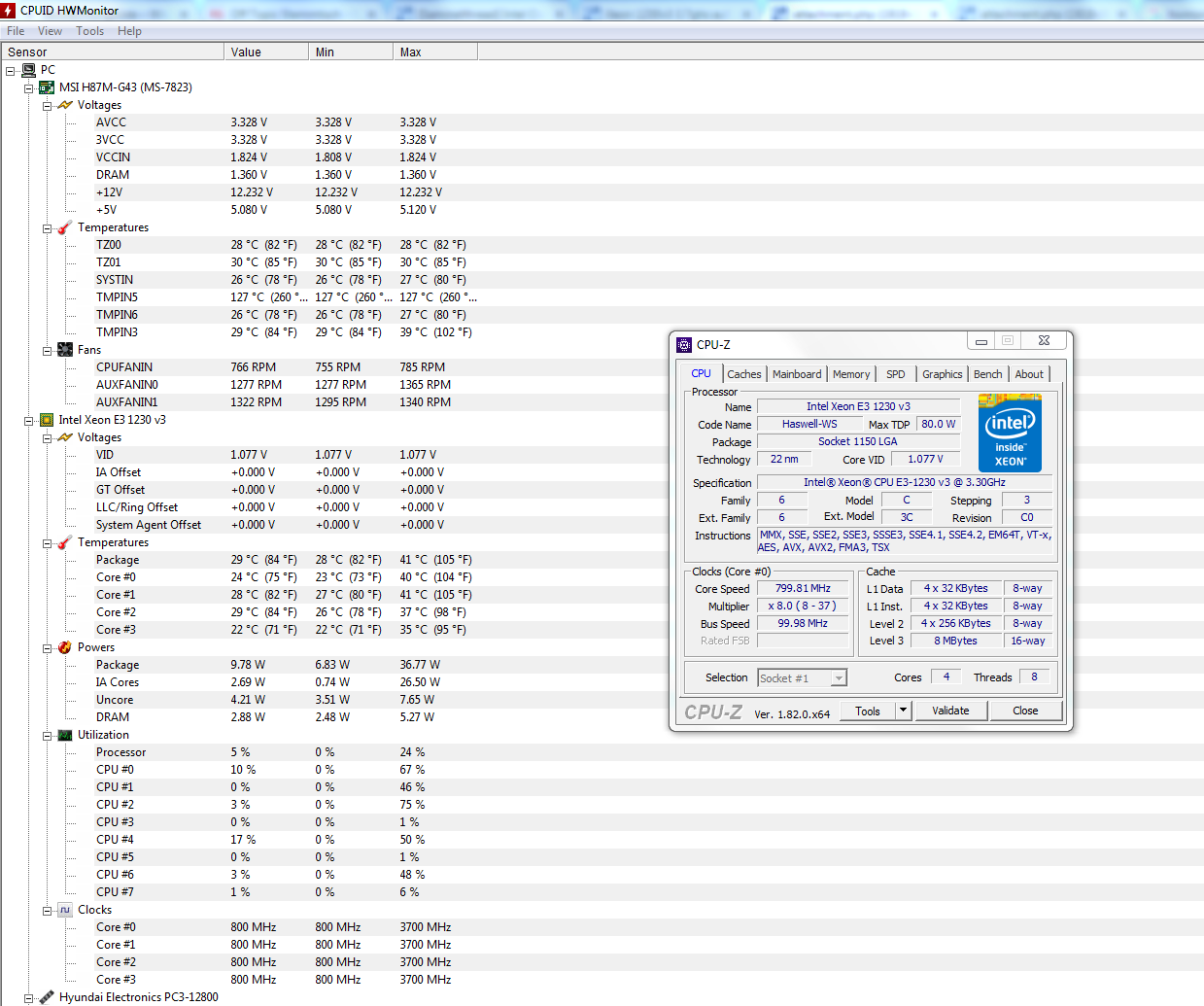

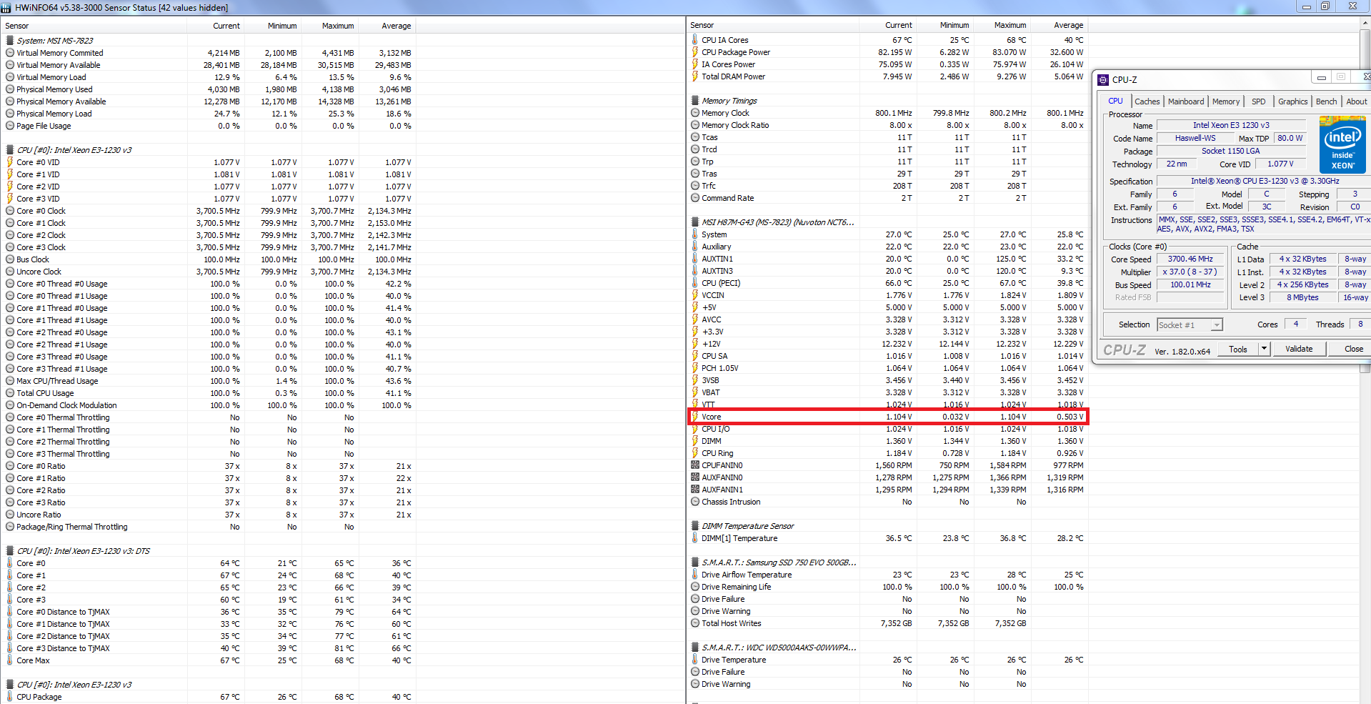

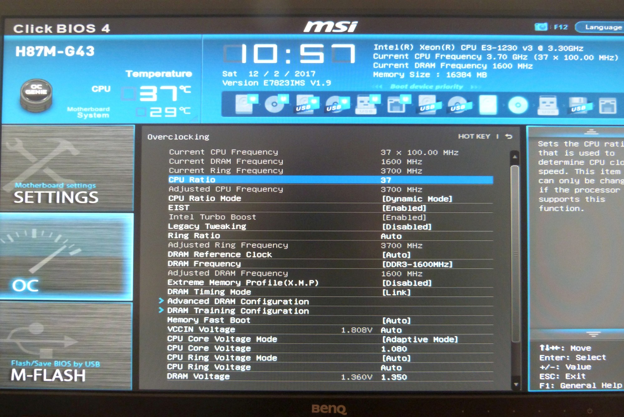

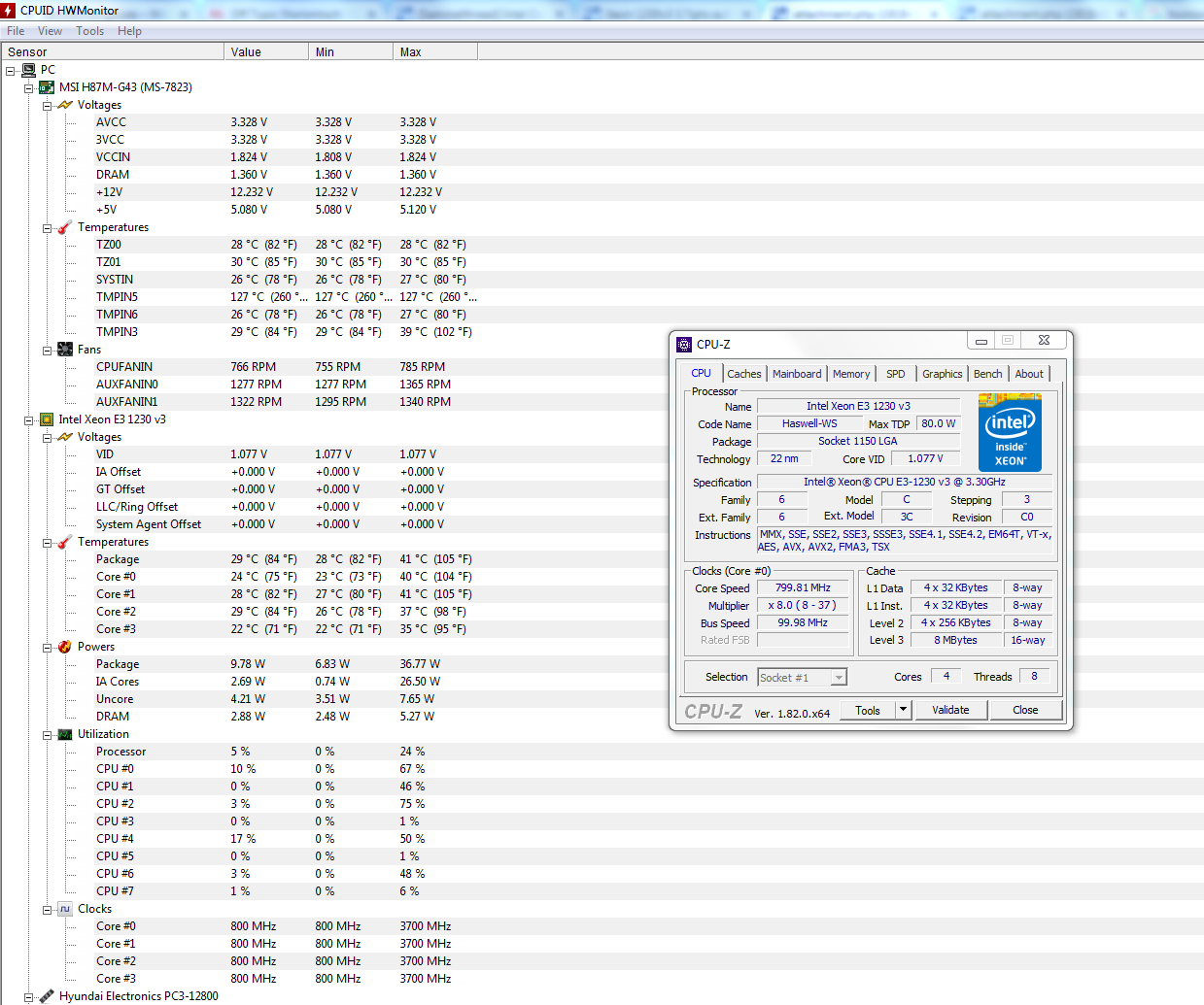

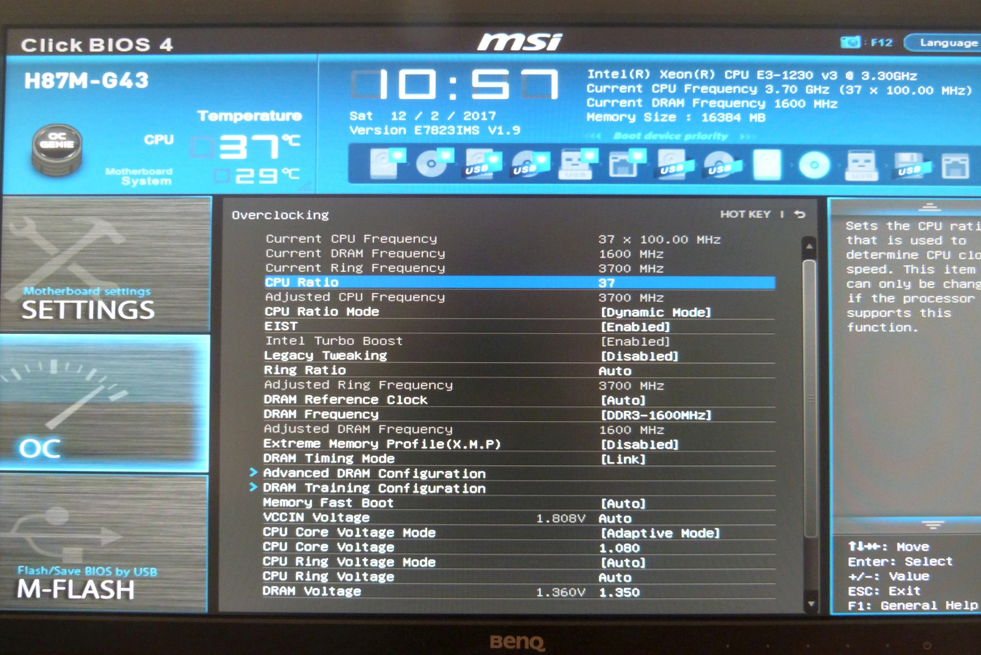

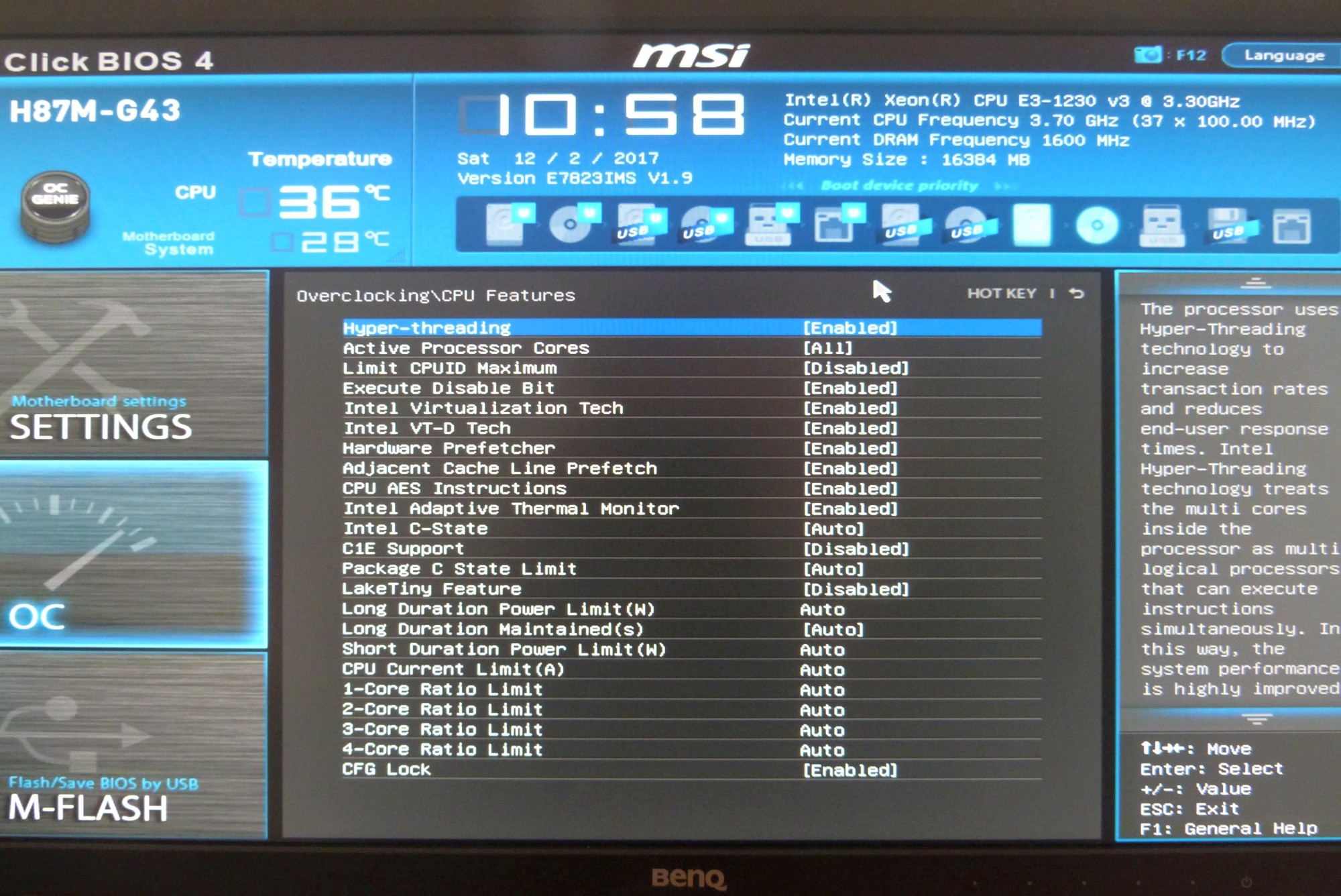

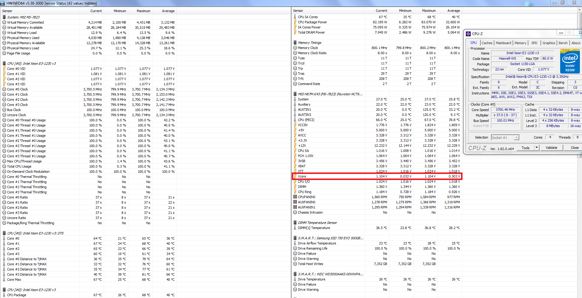

Moin,
als absoluter Newb in Sachen OC/UV habe ich mal eine Frage an euch. Es geht um folgendes System:
Xeon 1230v3
MSI H87M-G43
16 Gb DDR3L-1600 (1x8+2x4)
Ich habe mittels CPU Ratio und CPU Ratio Mode den allcore turbo auf 3,7 GHz eingestellt, was zu meiner Überraschung auch funktioniert. Ich dachte eigentlich, das ginge nur mit älteren Microcodes bis max. 306C3/7, hier auf dem Board ist aber das neueste Bios mit 306C3/19.
Zugleich habe ich die Core Voltage leicht auf 1,080V reduziert und zudem den sog. Adaptive Mode eingestellt, damit die CPU im Idle auch runtertaktet. Das funktioniert soweit, nur verbleibt die Core VID stets bei ~ 1,080V und nicht wie im Normalfall auf ungefähr 0,7x V.
Nun stellen die 1,080V im Idle zwar kein Problem dar, aber ich würde trotzdem gerne wissen, ob ich evtl. mit anderen Settings die Core VID im Idle senken kann. Habt ihr da eine Idee? Oder ist das vllt. nur ein Anzeigefehler von HWInfo?

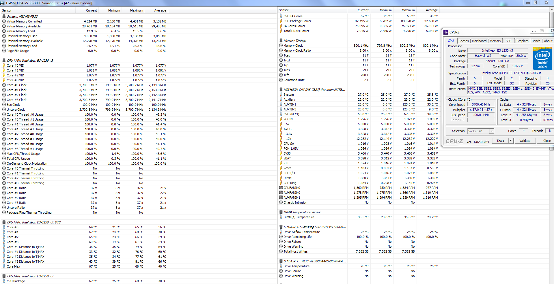

Ich habe hier noch ein paar Pics von den BIOS-Einstellungen und HWInfo mit laufendem Prime95. (System läuft so stabil, hatte Prime über Nacht laufen...da kann ich mit der Spannung wohl noch ein klein wenig runtergehen)
Xeon 1230v3
MSI H87M-G43
Die Core vid ist aber doch nicht die normale Spannung sondern nur die Spannung die die cpu selber vorgiebt. Schau mal mit HW Monitor/CPU-z welche Spannung anliegt.
Hier ist das mit der VID direkt am Anfang erklärt.
Ansonsten wenn immer 1.08 Volt anliegen würde ich das nicht als negative sehen, kaputt geht die cpu nicht und viel Strom verbrauchst auch nicht, seih froh das du die cpu auf 3,7 GHZ stabil auf allen kernen takten kannst.

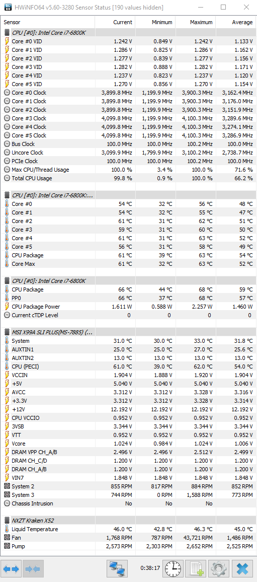

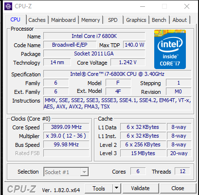

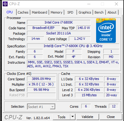

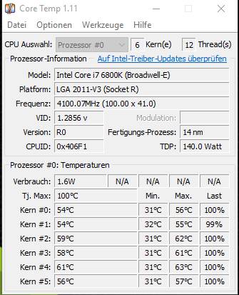

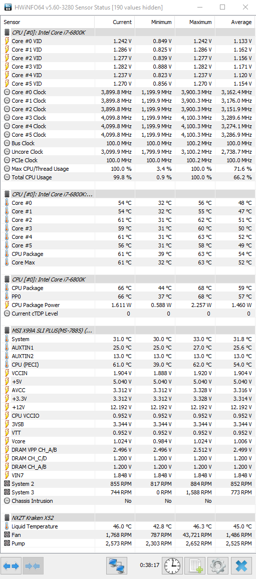

Hello,
Ich hatte vor meinen i7-6800k ein wenig zu übertakten.
Da ich nur wenig Erfahrung besitze was OC an geht, hatte ich einen Thread erstellt um Hilfestellungen zu erhalten.
Hier ist nochmal der Link dazu - dort findet man auch meine Hardware.
https://www.computerbase.de/forum/threads/i7-6800k-uebertakten-unerfahrener-user.1731699/
Jetzt wurde ich hierher verwiesen
Mir haben die User @Denzo90 @Xes und @Lipovitan einige Ratschläge gegeben, denen ich kurzer Hand nachgegangen bin.
Und ich muss sagen es war sehr Hilfreich - ein dickes Dankeschön schonmal.
Ich habe jetzt meinen CPU vom Standardtakt 3.4ghz (TurboBoost 3.6ghz) auf 3.9 bis 4.1Ghz hochgetaktet.
Hier sind die Bilder von CPU-Z , CoreTemp und HWInfo
Anhand des YT Videos, dass ich vom User @Lipovitan empfohlen bekommen habe - nahm ich mich der Thematik an und habe die meisten Einstellungen übernommen. (Natürlich nicht alle)
https://www.youtube.com/watch?v=91hL6uFf1m4
Ich habe auch ein kleinen Stresstest über Prime95 26.6 Version laufen lassen.
Diesen habe ich vorerst mal 30min laufen lassen. Soweit so gut lief es Stabil.
Die Temperaturen etc kann man den Bildern entnehmen.
Als nächstes würde ich gerne versuchen alle Kerne auf 4.1GHz laufen zu lassen.
Da würde ich aber gerne Wissen wie die nächsten Schritte wären.
Dankeschön

- Aug. 2009
- 2.905
An deiner Stelle würde ich es auf 4GHz belassen, aber versuchen die Spannung auf der CPU und die Nebenspannungen noch weiter zu senken.
Mein 6800k läuft auf 4GHz mit 1.15V.
Aber wenn du weiter übertakten willst, dann würde ich an deiner Stelle die Spannungen fixieren (z.B. max 1.3V für die CPU) und dann versuchen so hoch zu gehen wie es geht mit dem Multi. Oder du setzt deine Grenze bei z.B. 4,2GHz - je nachdem was dein Ziel ist.
Bei den Nebenspannungen würde ich mich an https://www.hardwareluxx.de/index.p...an-seine-leistungsgrenze-zwingen.html?start=4 orientieren und mich dabei wirklich an das Maximum halten.
