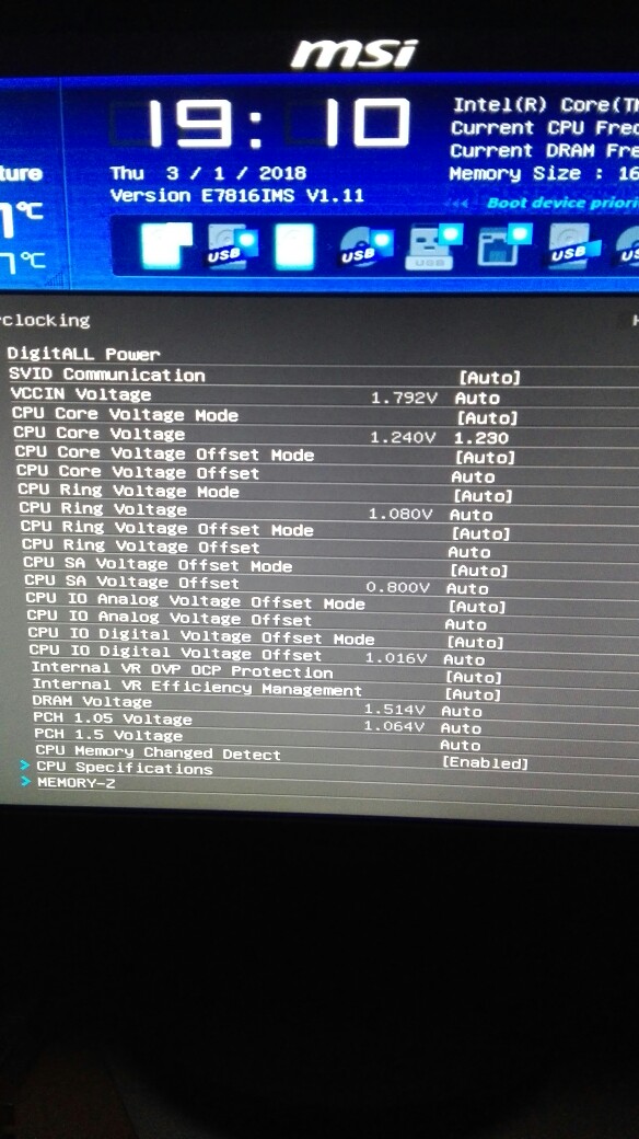

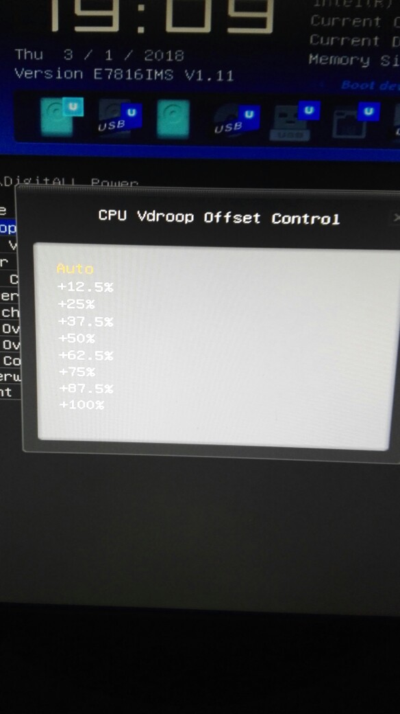

Da ich sowieso gerade dabei bin, könntest du mir etwas helfen... wie ich das bei diesem Board einstelle?

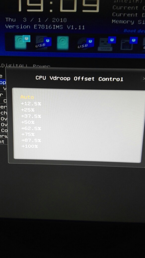

Sollte in meinem UEFI anscheinend CPU Vdroop Offset Control heißen.
Das sind die Optionen die ich bei der Vdroop Offset einstellen kann.

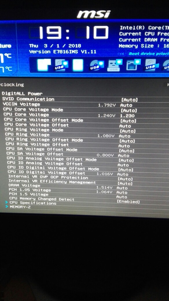

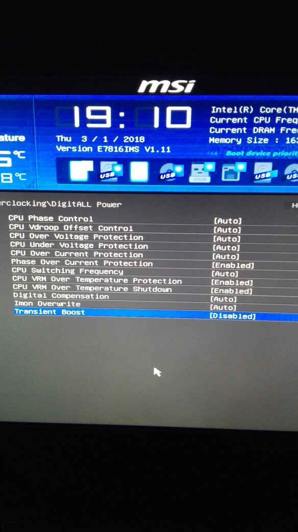

Und hier sind generelle Options: (Die optionen im Teil vom vdroop sind alle UNVERÄNDERT!)
Ich würde mich einfach mal mit ein paar Versuchen ran testen. Möglicherweise sollte 100% den Vdroop komplett verhindern bzw. sogar die Spannung auch noch erhöhen (im Alltag nicht zu empfehlen).
Teste mit Prime und fester FFT Größe die Lastspannung bei 0% 25% und 50%.
Dann hast du schon mal einen Anhaltspunkt.

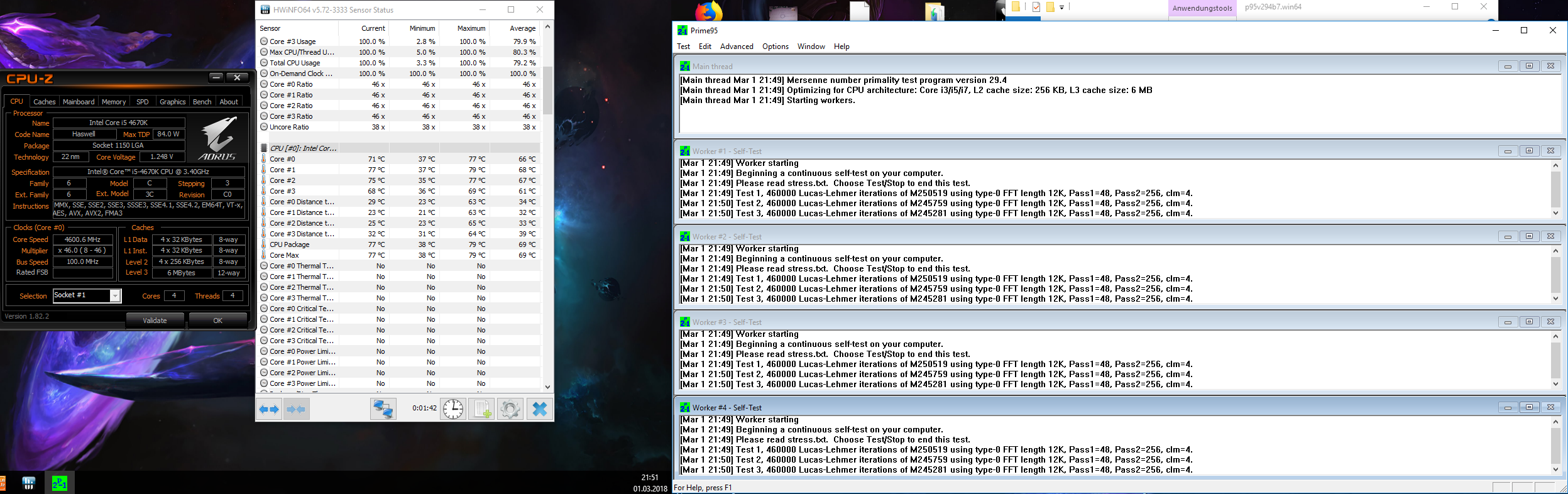

Werde ich gleich mal durchtesten und natürlich auch Testergebnisse posten. Irgendeine bestimmte Prime version die ich nutzen sollte?
Wurst. Wichtig ist nur, dass du eine feste FFT nutzt. In den Standard Tests werden verschiedene FFT Größen durch getestet und damit eine unterschiedliche Last/Vdroop erzeugt.
Kleinere FFT sollten hier möglichst viel Vdroop erzeugen (960K bspw.).
Ist das normal das Prime auf 90 Grad geht? oO CPU-Z, AIDA und selbst ASC Origins bringen die CPU mit 1.25V nicht höher als 65C und bei ASC Origins ist die CPU permanent auf 90-100%
Eingestellt sind 1.23V, ohne irgendwas geht die Voltage via Prime auf 1.256V hoch.
Wenn AVX verwendet wird, ist das ganz normal.
Ich weiß leider nicht, wie genau dein Board die eingestellte Vcore "verarbeitet". Normalerweise wird hier einfach über einen Offset die (durch die VID für jeden Multiplikator vorgegebe) Spannung angepasst.
Was liegt dann mit 25% und 50% an? Ggfs. ohne AVX testen, falls due Temperatur problematisch wird.
Mit 12.5% Vdroop ist es ebenfalls auf 1.256V ich teste jetzt mal 25% und 50% und stelle AVX aus, heizt die CPU ja richtig ._.
Edit:

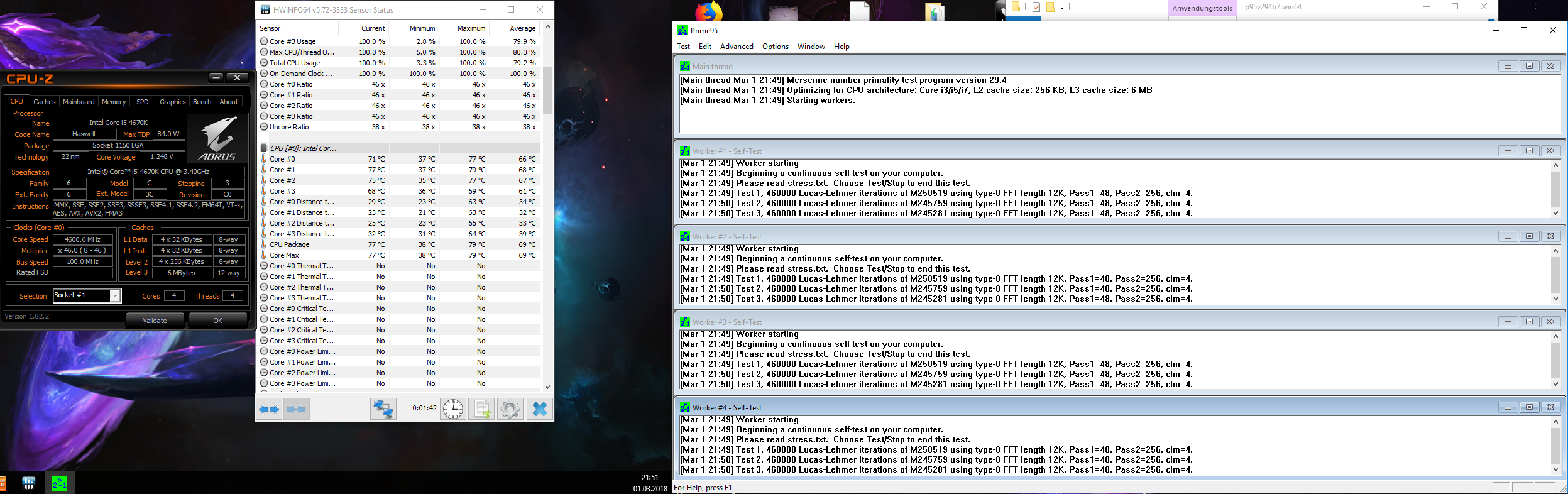

mt 25% und 50% geht die CPU auf 1.248V und ich lasse es jetzt erstmal ne runde laufen, da sich dies auf 77C einpendelt.... Screenshot_10.png
Naja, die Voltage hat sich von Keinem Vdroop offset bzw 12.5% zu 25% und 50% ca 0.01V verringert, aber gecrasht wie früher ist es jetzt nicht. Normalerweise kriege ich dann immer alle möglichen Blue screens... von GPU Treiber bis hin zu Audio und Netztreiber die anscheinend den Crash verursachen :D
Achja Vcore ist auf 1.23V eingestellt, geht aber trotztdem auf 1.248 oder 1.256 oO

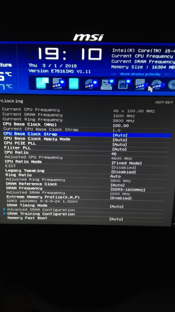

Die Baseclock würde allerdings bei H77 auch andere Takte beeinflussen (RAM, PCIe etc.) und kann dementsprechend schnell das System destabilisieren. Wegen den paar MHz lohnt es sich also nicht, das Risiko einzugehen.
@TheOpenField was vielleicht erwähnenswert ist.... diese Bluescreens sind gerade wieder aufgetaucht und sie passieren NUR im Idle, in keinem Last Szenario.... was kann ich dagegen machen? oO
Das passiert eigentlich nur bei Offset OC, wenn dieser (zu) negativ gewählt ist und entsprechende Idle und Zwischenstufen dadurch zu weit abgesenkt werden.
Das konnte ich bei dir allerdings nicht entdecken im BIOS, mir ist aber auch nicht klar, wie dein Board das mit der Vcore realisiert.
Senkt dein Board mit den Einstellungen noch die Spannung (und Takt) im Idle?
