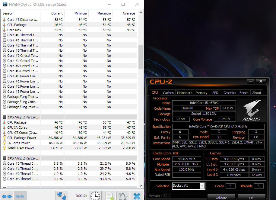

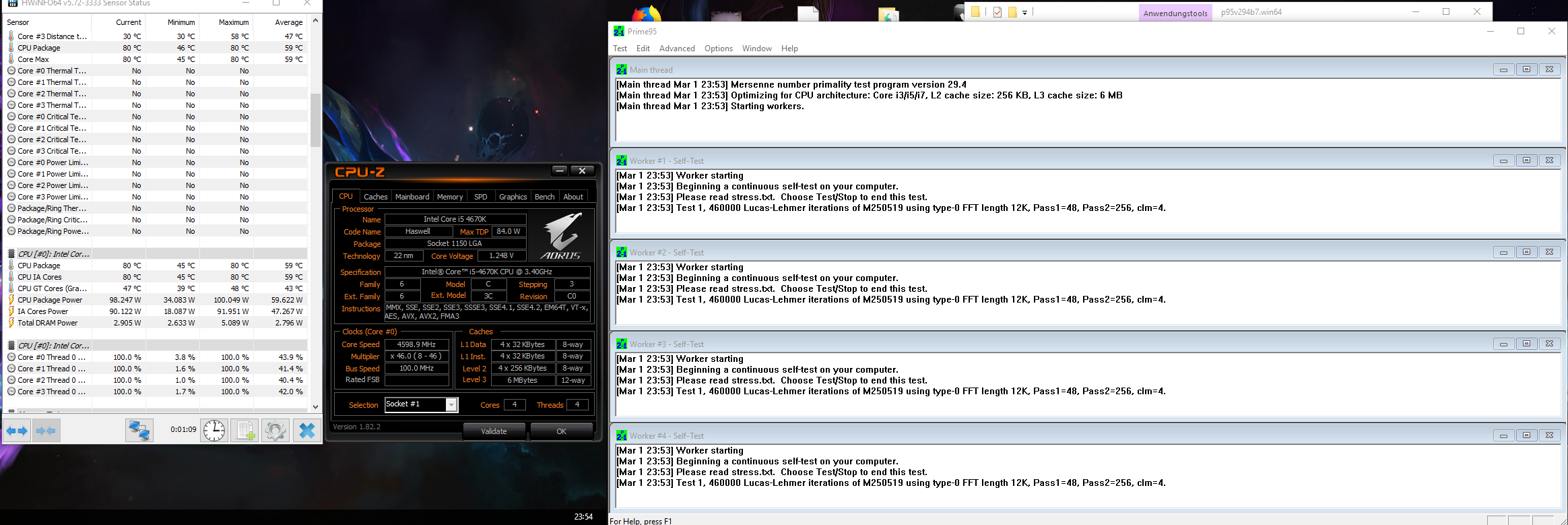

Alles klar. Alternativ kannst du es erstmal mit fixer Spannung ausprobieren (erhöht den Verbrauch auch nur minimal, solange die CPU weiterhin runtertaktet im Idle). Hier sollten generell auch Vdroop deutlich erkennbar sein (Spannungsabfall unter Belastung -> im Idle sollte die Spannung höher sein, als unter Prime). Dadurch müssen die Idle Stufen automatisch stabil sein.
Falls nicht, liegt es nicht an der Vcore.

@TheOpenfield
Also im Prinzip den Vcore auf Fixed statt Dynamic setzen?

Genau. Und dann einfach mal schauen, welche Spannung im Idle und welche unter Last anliegt.

Bei Haswell wirkt die LLC nur auf die CPU-Eingangsspannung VCCIN, nicht auf die Vcore. Standard ist dort 1.80V. Bei dem starken OC kann man da ruhig 1,90V eingeben und die LLC so einstellen, dass es unter Last minimal dropt.

Joa richtig, wirkt soweit nur auf die Input Voltage, daraus generiert sich die CPU anschließend ihre Vcore.
Kannst du mal so testen.
LyGhT schrieb:Also VCCIN auf 1.9V, LLC auf 50%? und Fixed Vcore Voltage?

Interessant. Dann hat die "Fixed" Einstellung wohl nichts mit Fixed zu tun bei deinem Board
Ohne C-States ist der Verbrauch natürlich dann doch signifikant höher im Idle.

Tatsächlich scheint es jetzt stable zu sein, Computer ist seit längerer Zeit an und ich habe damit gezockt etc. Die meißte Zeit war der PC im Idle, also ich denke es ist stable bis jetzt, lasse es erstmal noch laufen bevor ich höher gehe.
