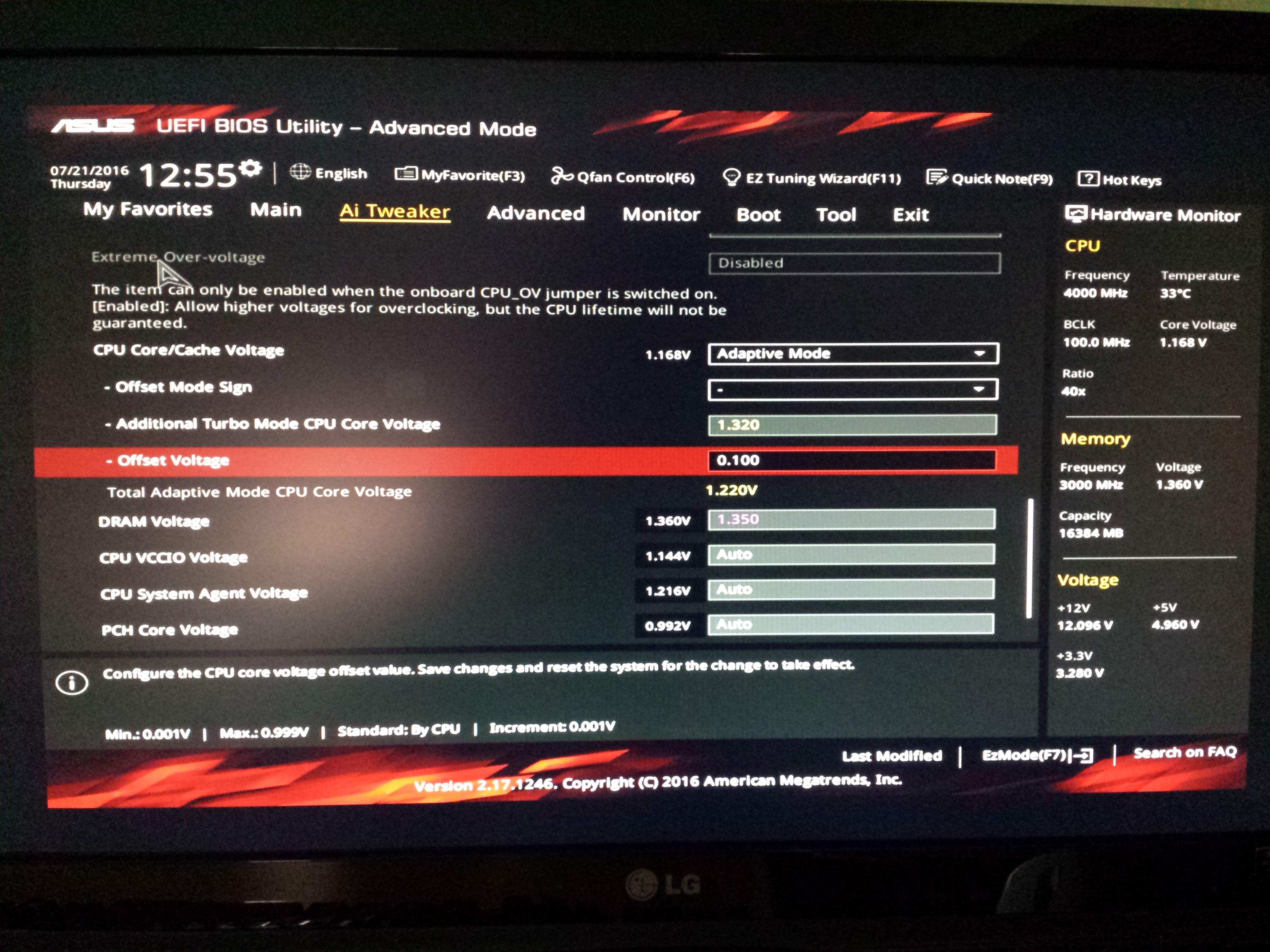

Habe mir gerade einen 6700K mit Asus Z170 Pro Gaming und 2x8GB Corsair 3000er Ram zugelegt. Seit meinem E6600 den ich problemlos von 2,4Ghz auf 3,4Ghz takten konnte (läuft seit 2006 einwandfrei), hatte ich mit OCen nichts mehr am Hut. Das Übertakten/Undervolten mit fixer Spannung und Offset fand ich bei dem neuen Board auch noch sehr nachvollziehbar.
Da ich aber gerne übertakten und zugleich im Idle eine niedrige Spannung haben möchte komme ich um adaptive Einstellungen nicht herum. Hierbei ist mir aufgefallen, dass egal was ich bei Offset -X eintrage, die Idle VCore immer bei 0,752V liegt. Mit reinen Offset Einstellungen ohne adaptiv bin ich hier auf einen wert von 0,592V bei 800mhz gekommen.
Folgende Messwerte fand ich auch komisch:
Vcore 1,195 - 0,005 Offset = res. 1,190V -> HwInfo Vcore (Prime95) = 1,296V
Vcore 1,380 - 0,190 Offset = res. 1,190V -> HwInfo Vcore (Prime95) = 1,248V
Vcore 1,320 - 0,100 Offset = res. 1,220V -> HwInfo Vcore (Prime95) = 1,216V
Warum sind im Idle die Vcore werte immer gleich egal welchen Offset ich einstelle und was hat es mit den gemessenen Spannungen auf sich?
Aktuell nutze ich folgende Einstellungen Vcore 1,320 - 0,100 Offset = res. 1,220V -> HwInfo Vcore (Prime95) = 1,216V @ 4x 4300Mhz
Dabei wird die CPU mit meinem schon relativ alten Noctua nh-u12p nach einer Stunde Prime ca. 66-68°C heiß. Liegt das für den Kühler im Rahmen? Schön wäre es mit der CPU 4,5ghz zu erreichen, möchte aber nichts erzwingen.
Generell ist es egal, welche Werte im BIOS eingestellt sind und ob die resultierende Spannung rechnerisch stimmt oder nicht (das tut sie meistens nicht). Wichtig ist nur, dass die ausgelesenen Werte unter Last und im Leerlauf stimmen. Wie das zustande kommt, ist nebensächlich.
Zu deinen Werten kann ich wenig sagen, da ich nicht nachvollziehen kann, wo du was eingestellt hast. Adaptive Mode bezieht auch die separate Turbo Spannung mit ein. Die wirkt im Leerlauf aber nicht.
Der Offset senkt auch die Idle Spannung.
Fixe Spannung + Offset? Dann dürfte die Idle Spannung aber nicht absinken.
Die Werte habe ich alle jeweils in den Feldern zur Adaptiven Spannung eingetragen. Egal was ich eintrage ich bekomme immer einen Vcore von 0,752V im Idle.
Stell am besten mal nen Screenshot vom BIOS von den Spannungseinstellungen rein. Bei Adaptive lässt sich nur ein Offset und die Turbo Spannung einstellen. Hast du den fixen Wert bei der Turbo Spannung eingegeben?
Undervolting im Adaptive Modus geht mit der Turbospannung nicht. Wie sich das mit dem Offset verhält kann ich nicht genau sagen, kann sein, dass es dort ebenfalls nicht geht. Nach deinen Schilderungen scheint das ja so zu sein.

Hier mal ein Bild aus dem Bios mit meinen aktuellen Einstellungen für 4300mhz.
Ok, du hast die Spannung bei der Turbo Voltage eingetragen. Das kann natürlich nicht klappen, so wie du es dir vorgestellt hast.
Was genau willst du erreichen? Lastspannung erhöhen oder senken? Die Idle Spannung kann so bleiben wie sie ist, die muss nicht weiter undervolted werden, das bringt aus Stromsparsicht auch nichts.
