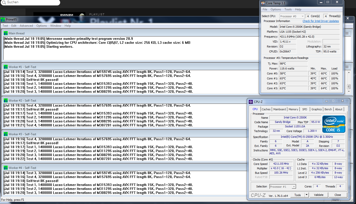

THX werde ich machen. Aber noch eine Frage die mir gerade etwas beschäftigt.
Und zwar geht es um den Wert hier:
Dieser Wert wird mir angezeigt wenn ich Prime95 laufen habe. Beim Spielen (z.B Witcher 3) ist der Wert 1.366.
Wenn ich mich jetzt richtig informiert habe ist der Wert schon etwas zu hoch oder?
Das ist die VID, darüber brauchst du dir keine Gedanken machen.
Aber teste lieber nochmal CPU-Z zum Auslesen der VCore und vergleiche die Werte mit HWMonitor, ob die übereinstimmen.

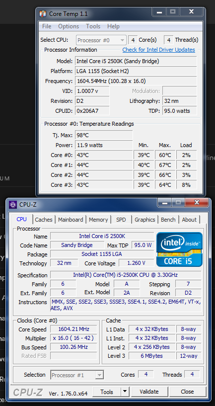

ich habe jetzt letztens meinen 2500K uf 4,2GHz übertaktet und das System läuft soweit stabil.
Es wäre super, wenn mir jemand seine Meinung zu den Voltages und Temps geben würde, da ich doch recht viel widersprüchliches im Internet finde.
Mein System steht unten. Gekühlt wird mit dem Dark Rock Pro 2.
Die Vcore im BIOS ist auf 1,25V eingestellt.
Das einzige Problem ist meine Vcore im Idle:
sie geht gar nicht runter. oder gibt es dort ein Einstellung im BIOS?

Du hast die Spannung fix eingestellt, daher ist sie im Leerlauf höher (VDroop). Wenn du das ändern willst, musst du die Spannung über den Adaptive Modus regeln.

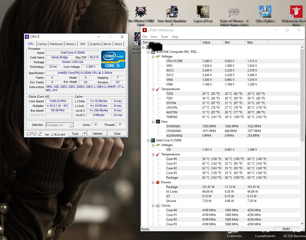

Sind die Werte so ok?
I5 2500K
4.2GHZ
Temps gehen mit Prime95 auf ca 70 Grad zu und bleiben da. So normal beim Spielen (Witcher 3 z.B) bleibe bei ca 59-60C
Im Bios ist Offset - 0.005 eingestellt.
PC läuft bis jetzt auch Stabil. Das einzige was mir aber aufgefallen ist > Bei Witcher 3 springt der Vcore auf ca 1.300-1.1312. Warum? :O Ich dachte schon Prime95 sei schon das Tool um den PC an seine grenzen zu bringen? Ist das normal das er also bei Witcher 3 ( ist mir nur da aufgefallen bis jetzt) ein höhren Vcore hat? Wenn ja sind die 1.300-1.312 (Pendelt etwas) bedenklich?
Ja, sieht alles gut aus.
Zu deiner Frage mit der Spannung: höherer Vdroop in Prime, da höhere Last. In witcher ist die Spannung deswegen etwas höher.
Und du bist noch im absoluten dunkel grünen Bereich mit der Spannung
Super danke für die Info :) Aber noch ne kurze Frage:
Links sieht man ja: BusSpeed 99.98 ( Darum auch 4.199GHZ statt 4.2GHz) Ist zwar nur kosmetischer Tour aber kann man das so hinbekommen das 4,2 angezeigt werden? :D Hab gelesen das soll mit den Spread Spectrum gehen. Aber egal ob ich bei mir auf An/Aus/Automatisch stelle ändert sich nichts. Nur wenn ich den BLCK etwas erhöhe aber das will ich eigentlich weniger da mit 100 alles läuft.

Ist 1,28 V nicht bisschen hoch für 4,2 Ghz? Da geht bestimmt noch was nach unten.
Ungerader Bus ist wie du schon sagst kosmetisch, spielt keine Rolle.
C-States kannst du deaktiviert lassen.
