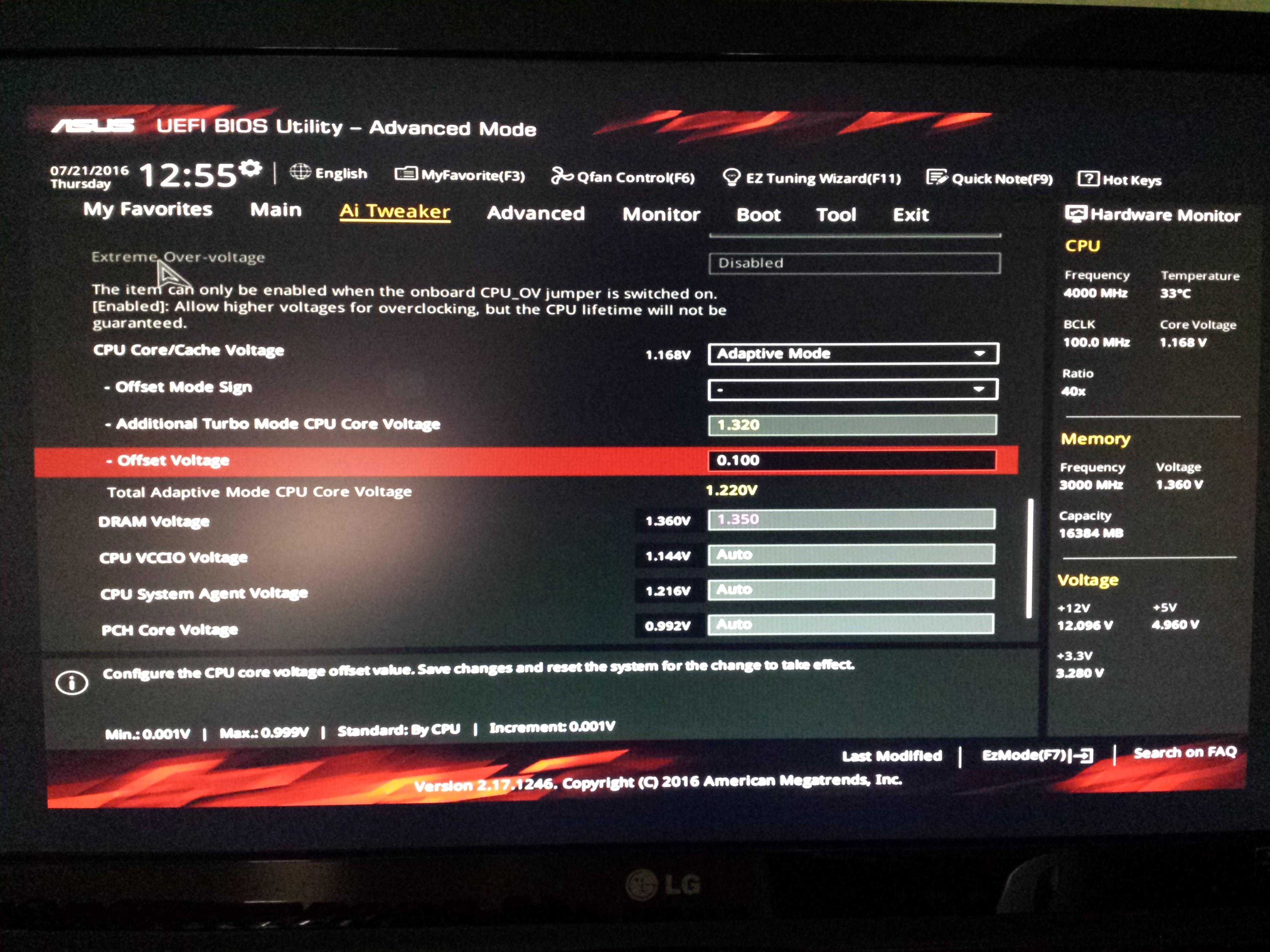

Hier mal ein Bild aus dem Bios mit meinen aktuellen Einstellungen für 4300mhz.
Ich habe ein Asus Maximus Hero IV und möchte auch den Adaptive Modus nutzen, da Auto doch ganz schön Saft auf die CPU ballert. Ich wundere mich ebenfalls über die Einstellungsmöglichkeiten hier. Zum einen Additional Turbo Mode CPU Core Voltage, da trägt man das Maximum ein. Zusätzlich muss man auch noch einen CPU Core Voltage Offset eintragen und dieser Wert kann wahlweise zum anderen Wert addiert oder davon subtrahiert werden. Mir ist nicht klar, wozu man noch diesen Offset Wert benutzt und was ich dort eintragen sollte.
Du musst garnichts eintragen. Es reicht, wenn du die Turbo Voltage einstellst. Undervolting ist damit aber nicht möglich. Wenn du das willst, musst du schon in den Offset Modus wechseln.

Hmm tja keine Ahnung was da los ist, aber ein leeres Feld oder "0" wird nicht akzeptiert. Ich habe es jetzt auf den kleinstmöglichen Wert gestellt. Und: für Undervolting ist das nicht gedacht, ok. Aber wofür ist es dann gedacht?
