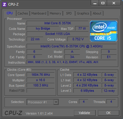

ich wollt mal fragen, kann ich meinen 3570k im Idle untertakten, ohne dass es Auswirkung auf den Turbo unter Last hat? Mainboard ist ein Asus P8Z77-I.
Versteht man unter "Idle" eigentlich, dass die CPU rein garnichts macht, also 0% CPU-Auslastung? Wenn ich einen Browser offen habe ist er ja meist bei 2-5% CPU-Auslastung, beim packen von Archiven liegt er bei ca. 70%. Meine Frage ist, würde ich es im Idle auf z.B. 3,0 GHz schaffen, würde er z.B. beim Archive packen den gleichen Takt fahren (also gleich schnell arbeiten), da der Turbo nicht angepasst wurde?

Etwas verwirrend, was Du da vor hast.
Mein 3770K läuft Idle/Internet/Office 1,6Ghz. Wenn etwas ausgepackt wird, läuft der 4,2Ghz weil übertaktet.
Ich denke am besten für Dich ist CPU-Z herunter zu laden und einmal zu schauen, was Deine CPU überhaupt macht. Kannst die Version ohne Installation nehmen.
Hast Du Windows 7?
Dann schau einmal unter Systemsteuerung\System und Sicherheit\Energieoptionen, ob da Ausbalanciert angewählt ist.
Hast Du Windows 7?

@MikelMolto:
Sry, kenne mich mit dem ganzen Thema nicht aus, dehalb wahrscheinlich mein seltsamer Post
Du hast recht, im Idle taktet er bei mir auch bei 1,6GHz, beim Packen liegt er dann bei 3,6GHz.
Energiesparplan: Ausbalanciert
Was ich wohl falsch interpretiert habe sind die 3,4GHz, die beim 3570k immer dabei stehen. Ich dachte, dass das der Idle Takt ist
(deshalb auf 3,0GHz runtertakten). Bei Last benutzt er dann den Turbo Boost auf 3,8GHz (default). Was genau sind die 3,4GHz dann, bzw. wofür ist dieser Wert wichtig? Das S-Modell hat hier 3,1GHz, der Turbo Boost geht aber auch auf 3,8GHz, wo wäre hier die Stromersparnis, wenn er im Idle eh auf 1,6GHz runtertaktet?

Was Dich evtl. verwirrt, sind diverse Teillast Bereiche, die von der CPU dank EIST angefahren werden.
Es gibt also mehr als nur Idle, Vollast und Turbo. Das funktioniert alles automatisch.
Es ist ein Unterschied ob die CPU 100% oder 30% belastet ist. Bin mir nicht sicher, aber ich denke, das die CPU bei 30% Last auf 3,4Ghz geht.
Hier einmal die Turbo Stufen vom Core i5-3570K
Standard = 34
4 Kerne 100% = 36
3 Kerne 100% = 37
1-2 Kerne 100% = 38
Standard = 34
4 Kerne 100% = 36
3 Kerne 100% = 37
1-2 Kerne 100% = 38

Ja genau, EIST hatte ich dann auch im BIOS gefunden
Wäre natürlich interessant zu wissen, ob man die EIST Parameter anpassen kann (Idle Multiplikator 14 statt 16 oder so), vielleicht finde ich da noch was.
oldmanhunting
Admiral
- Nov. 2008
- 9.457
Ich kenne keine Möglichkeit den Idle Multi einzustellen. Finde aber, das 1,6Ghz langsam genug ist.
Du kannst aber einmal in diesem Thread Undervolting und Temperaturen 3570k = Cool! lesen, wo man durch senken der VCore Energie sparen kann.

Schade, habe auch nichts Brauchbares gefunden
1,6 GHZ ist schon echt niedrig getaktet, damit hatte ich ja vorher nichtmal gerechnet, aber ich glaube nicht, dass Windows bei 1GHz einfach abstürzen würde, es ist ja wirklich nur der Idle.
Dadurch hätte man bestimmt ein paar Watt gespart, mein Rechner "muss" manchmal stundenlang an sein, eine Internetverbindung muss aber auch aufrecht erhalten werden, weshalb Sleep- oder Hibernate-Modi nicht in Frage kommen.
Undervoltet habe ich schon, Offset -0,1, bei -0,11 hat er nach 30 Min. schon Macken gehabt

Im Idle kann man fast nichts mehr bei der CPU an Energie sparen. Ob 1.6Ghz oder 1,0Ghz ist dabei vollkommen schnuppe, weil Idle heißt die CPU arbeitet nichts und wo nichts gearbeitet wird, da wird auch nur ein Minimum an Strom gebraucht um die CPU am leben zu halten.
Untervolten, wie Du es ja schon machst, spart hauptsächlich Strom bei Last.
Die CPU selbst schaltet Stromspar-Funktionen wie z.B.: das schlafenlegen von einzelnen Core.
Man kann Energie sparen, indem man Festplatten schlafen legt, unnütze Geräte entfernt, den Monitor schlafen legt.
