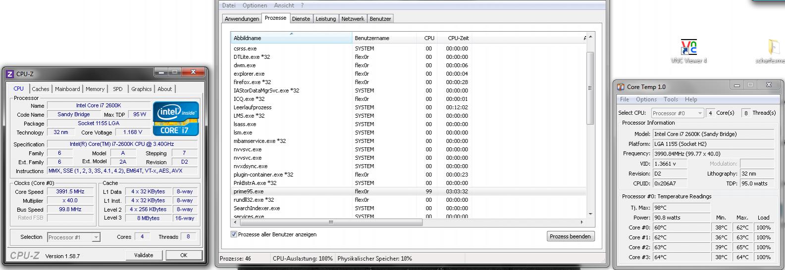

So habe mal 1,5 Stunden Prime95 laufen lassen und das Ergebnis sieht laut Coretemp folgendermaßen aus:
Temperaturen
Was meint ihr dazu? Neue WLP auftragen oder es einfach so belassen?

DU solltest deiner CPU einen Schal kaufen nicht, dass sie sich noch einen Schnupfen bekommt bei den Temps ;-).

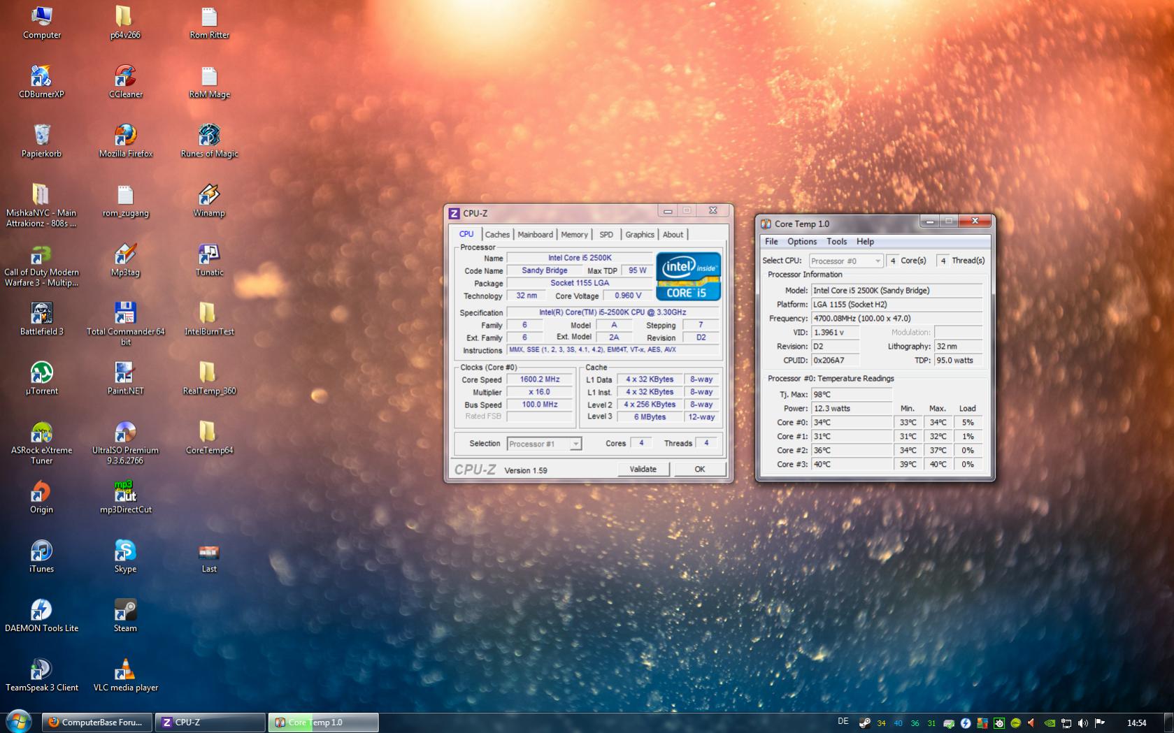

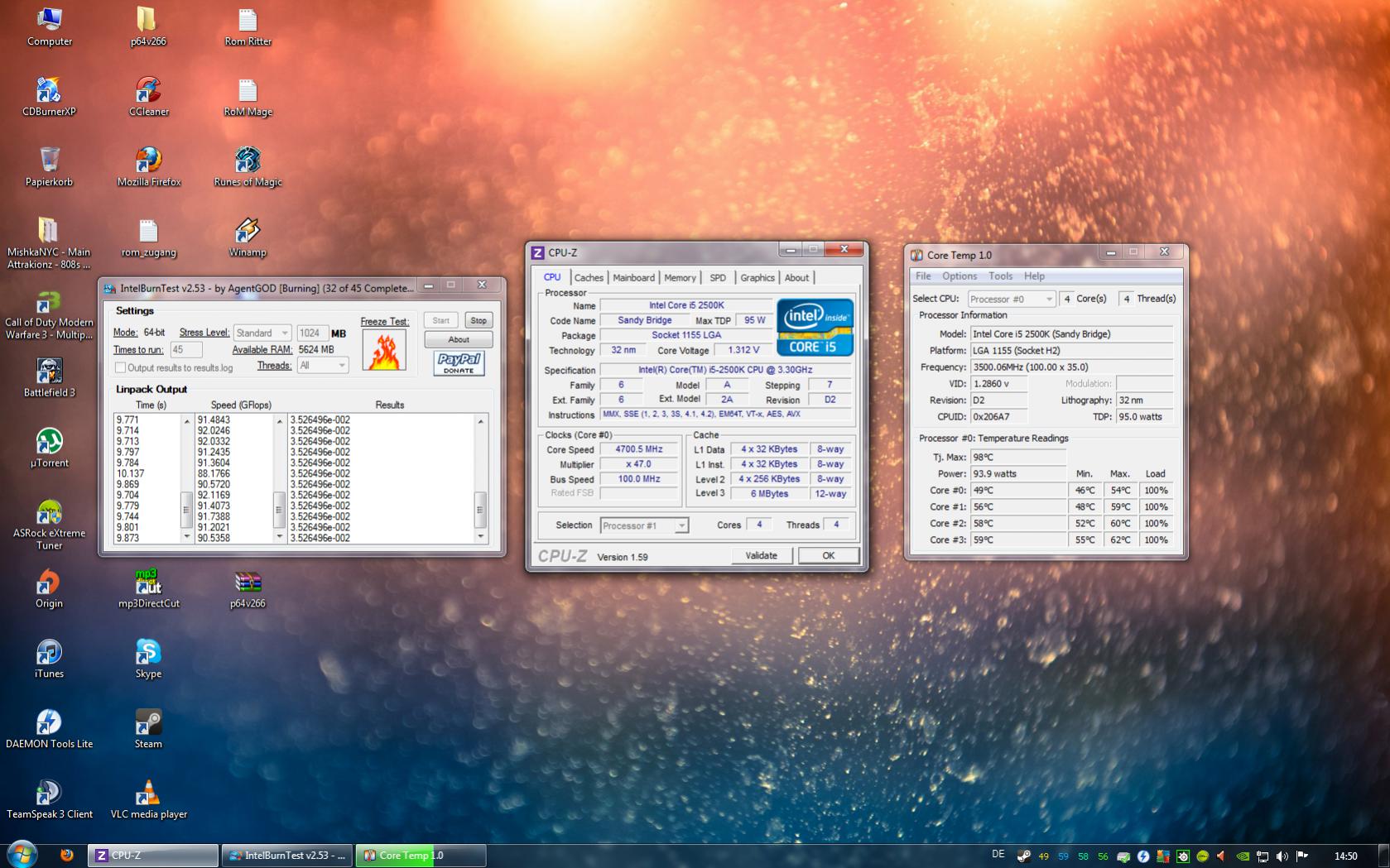

hi,
habe nen 2500k und ne Corsair H80, alles zusammen in nem Antec Gamer Case 1200, alle Kabel dank modularem Netzteil versteckt. Die 3 Frontlüfter und der an der Seite ziehen Luft, der grosse Lüfter und die an der Gehäuserückwand, darunter auch die H80, blasen die Luft raus, ausserdem mache ich die Staubfilter ein mal im Monat sauber.
Unter Vollast auf 4GHz bleibt die CPU unter 42°C und bei 4.8GHz bleibt sie bei 50-52°C. Temperaturen und Setup in Ordnung, oder?

Temps sind top, mehr braucht man da nicht sagen ^^

Temps sind doch ganz schön ^^
Die WLP von Noctua ist übrigens ganz ok, die Unterschiede sind hier eher gering.
