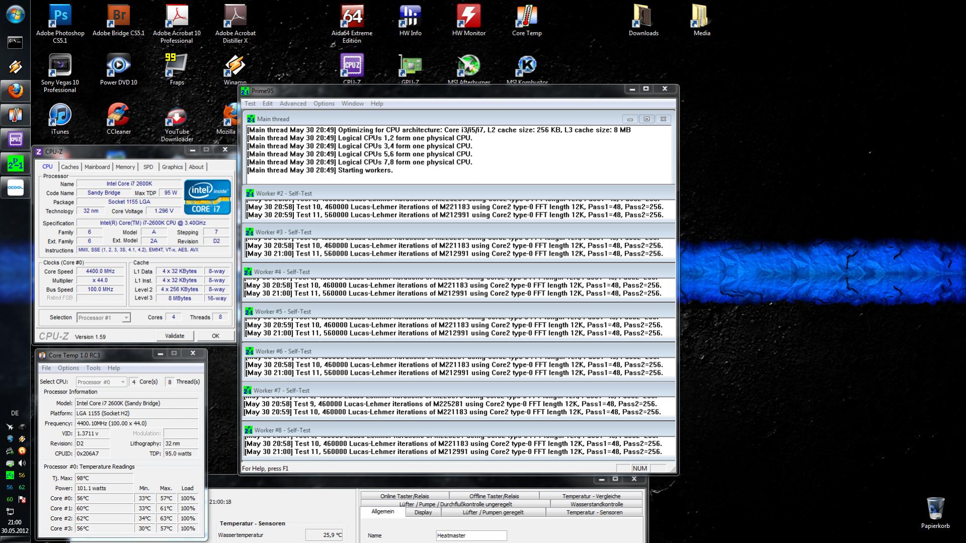

Und wie schaut das so aus?
Realistisch oder hat die WaKü ne Macke?
CPU Block: HK 3.0 Cu

ich hab mir jetzt endlich eine Wasserkühlung zu gelegt :) Da es meine erste ist, wollte ich fragen ob die Temps meiner CPU in Ordnung sind. Ich hab einen i7 2600k @ 4,5 Ghz @ 1,36V und bei Prime Temps von ca 65° C auf dem heißesten Kern. Die Wassertemperatur beträgt dabei ca. 30 °C. Im Idle hab ich ca. 35 °C CPU Temperatur. Ist das ok? oder könnte der Kühler nicht gut sitzen. Ich dachte ich bekomm die Temperaturen auf jedenfall unter 60°C.
Danke :) Also ich benutze den Heatkiller 3.0 LT. Könnte ich mit einem anderen Kühler vllt noch was rausholen? Ich dachte eigentlich der wäre mit einer der besten aber irgendwie überzeugt der mich nicht so ganz.
Bei den vernünftigen Kühlern wie es unter anderem der HK ist fallen die Temperaturunterschiede SEHR gering aus, wie du auch in Tests nachlesen könntest.
Anstatt über einen neuen Kühler, solltest du lieber über mehr Radifläche nachdenken wenn du mit den Temps nicht zufrieden bist. Ich kann dir aber sagen das 30° Wassertemp unter last nicht viel sind und so wohl auch durch mehr Radifläche nicht all zu viel raus zu holen wäre. (Gehe jetzt mal von einer normalen Zimmertemp von 20-25° aus).
