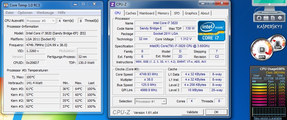

Hallo ich wollte fragen ob die teps meiner wakü ok sind...
also ich habe einen i7 3820 @ 4,75 Ghz gekühlt mit
240er radi mit 2 be quiet silenwings 2
aquacomputer kuplex kryos Pro
wlp Arctic MX 2 Temps sind lt. Core Temp nach 60 min prime95
Core 1: 64 Grad
Core 2: 60 Grad
Core 3: 62 Grad
Core 4: 65 Grad
sind diese werte ok?
zur wasser temp kann ich nix sagen hab kein sensor dran
Core 1: 64 Grad
Core 2: 60 Grad
Core 3: 62 Grad
Core 4: 65 Grad
(Bild angehängt)
rainbow6261
Rear Admiral
- Juni 2011
- 5.840
Also meine Temps sind weit höher und auch kein Problem, deshalb sag ich mal ist OK.

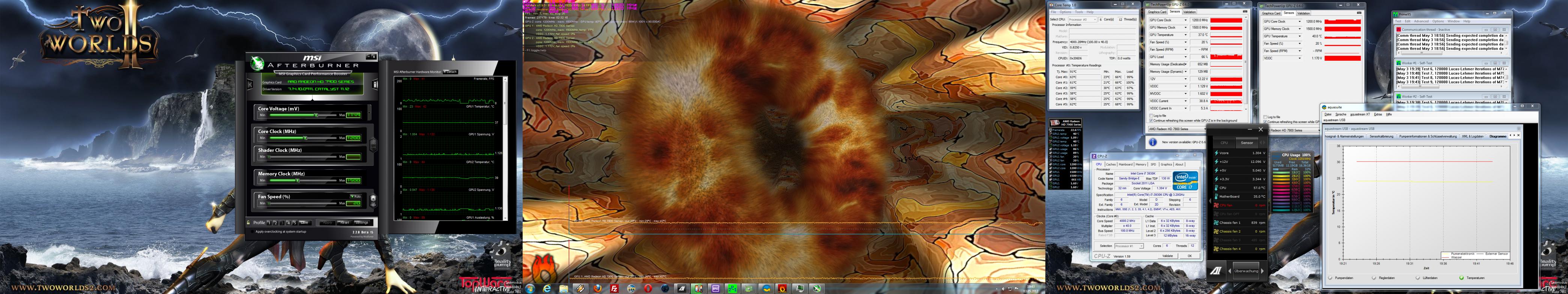

icetea_19xx
- März 2007
- 311
nun poste ich mal
Cpu 2500k @ 4,5 Ghz mit 1,25V
GPU GTX 580 @ 900Mhz mit 1,1V
Case TJ 07
480er(Phobya G-Changer 480 Ver. 1.2 Black) mit 4 Lüfter(Noiseblocker) ansaugend von aussen
(Case/Freiraum/Radiator/Lüfter<--/Case)
240er Slim Radiator, der hängt oben drin und die Lüfter(2 Slim Varianten, sonst passt da kein Radiator+Lüfter rein) pusten die Luft nach oben raus
die Lüfter laufen alle mit 7V, das sind rund 600-650U/min
nach einer guten Stunde Prime95 und Furmark liegt die Wassertempertur bei 40C°, die Kerne der Cpu pendeln bei 60C° (+- 3-4C°), die GPU heiz mit 51C° ein!
Alles gemessen bei einer Zimmertemperatur von 30C°
gruss
Case TJ 07
gruss
